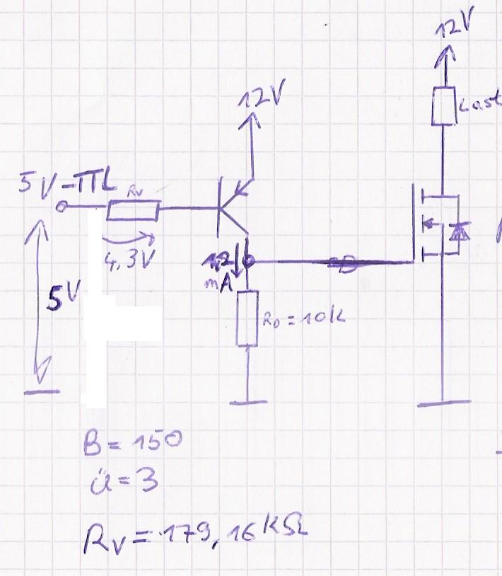

Es sollen einige FETs an einem Schieberegister angeschlossen werden. Da
ich die FETs mit dem maximalen Strom belasten möchte und diese bei 5V
nicht den vollen Strom schalten können, habe ich mich entschieden diese
mit 12V (Gate) zu steuern.
Hierzu verwende ich einen Standard-Transistor.
Ich hoffe meine Skizze zeigt was ich machen möchte.
Kann man das so machen? Wird es funktionieren und der FET sauber
durchschalten?
Dazu habe ich noch eine Frage? Wie kann ich den maximalen
Einschalt-Strom des Gates berechnen? Das Gate fungiert ja als
Kondensator. Somit wird kurzzeitig ein sehr großer Strom gezogen.
(Kondensator = Leer -> Kurzschluss). Wie muss ich diesen Strom
berechnen? Ich möchte in Zukunft ungern sensible Bauteile durch FETs
zerstören.
Vielen Dank!
Grüße Steffen

> Da ich die FETs mit dem maximalen Strom belasten möchte und diese bei 5V
Dafür wurden Logic-Level Mosfets erfunden. Warum nimmst Du nicht so
einen?
> Wie kann ich den maximalen Einschalt-Strom des Gates berechnen?
Genau wie bei einem Kondensator. Beim Einschalten ist der Kondensator
leer, der Strom wird duch den ohmschen Widerstand bestimmt. Der Ohmsche
Widerstand setzt sich aus dem Ausgangswiderstand des Treibers und dem
internen Gate-Widerstand des Mosfets zusammen. Wenn der Strom zu groß
ist, schaltet man noch einen Widerstand in Reihe, um den Strom zu
begrenzen.

So geht das nicht. Emitter auf Masse und Kollektorwiderstand auf +12V,
anders bekommst du viel, aber keinen Fet-Treiber. Für niedrige
frequenzen mag das reichen, die Gatekapazität fällt da auch wenig auf.
Wenn die Frequenz höher werden soll, können schon enorme ströme fließen,
da braucht es mehr als ein Transistor und einige widerstände.

Das ganze soll eigentlich nur als Schalter funktionieren. Es wird damit
nur ein großer Verbraucher ein- und ausgeschalten. (Vllt im 30Sek.-Takt)
Hätte ich vllt dazuschreiben sollen. Sorry.
Philipp schrieb:
> Nimm 10K als Basisvorwidertstand und 1-5 für den Kollektor
Wie kommst du auf diese Werte? Würde mich interessieren damit ich später
mal selber berechnen kann.
Würde meine Überlegung als Schalter funktionieren? Oder habe ich etwas
übersehen?
Da bist du nicht der Erste.
Wozu? Wie bereits von einem Poster bemerkt, gibt es LogicLEvel MOSFETs,
die bei 5V am GAte schon voll aufmachen. Ausserdem wäre es sinnvoll zu
wissen, wievielo Strom du schalten willst, das erleichtert die Auswahl
des passenden Transistors. Siehe Netiquette!
Das tut sie, wenn gleich die Schaltung nicht sonderlich gut ist. Da
fehlt mindestens ein Widerstand zwischen Basis und Emitter. Ist aber
egal. Nimm LogicLevel MOSFETs ala IRF7301, die kannst du DIREKT an dein
Schieberegister anschliessen. Siehe auch MOSFET-Übersicht.
Ja.
>Wie muss ich diesen Strom berechnen?
I = U/ R, wobei R der Ausgangswiderstand deiner Quelle + optinaler,
externer Widerstand ist.
>zerstören.
Naja, sooo schnell stirbt sich's nicht. Für geringe Schaltfrequenzen von
ein paar Hz reicht die direkte Verbindung, der IC begrenzt duch seinen
Innenwiderstand von 30-50 Ohm bei typischen CMOS ICs selber. Für PWM
braucht man meist sowieso einen Treiber.

> Ich habe bis jetzt noch nicht viel mit FETs zu tun gehabt.
Mit bipolaren Transistoren offenbar noch viel weniger,
denn der FET ist richtig, der PNP falsch.
Nimm
                              +12V
                            1k  Last
                             +--|I
                             |   |S
Schieberegisterausgang--1k--|<   |
                             |E  |
                             Masse
wenn es dich nicht stört, daß der MOSFET an ist wenn das
Schieberegister LOW liefert.
Gar nicht, er wäre unendlich wenn der Rest der Schaltung "ideal" ist.
Aber es ist gar nicht nötig und sinnvoll, wenn er unendlich wäre,
das würde nur Störungen ergeben.
Das Gate muss schnell genug umgeladen werden, damit keine zu
grossen verluiste in deinem MOSFET entstehen.
Wenn der MOSFET also 1000 mal pro Sekunde was schalten soll,
wäre es blöd, wenn bereits das Umschalten 1/100 Sekunde dauert,
lieber 1/10000.
Aber wenn du nicht gerade mit Kilohertz usmchalten willst, wird
das übliche 1nF eines MOSFETs schon über einen simplen
Widerstand mit 1mA so schnell umgeladen, daß es nicht störend
auffällt.
Wie schnell ? Die RC-Formel R * C gibt den 66% Punkt an, der
reicht dann wohl auch als Umschaltpunkt. 1k * 1nF = 1 Mikrosekunde.

#1956191
@MaWin
War das vorher anders? Offensichtlich wollte er es schon so, denn auch
mit einem pnp wäre der Mosfet an, wenn das Schieberegister LOW liefert.
Gast #1956339
Na ja, vorher war er immer an,
aber du hast schon recht: Wenn die Schaltung so funktioniert hätte,
wie er sich das wohl gedacht haben mag,
dann wäre der MOSFET auch bei LOW angegangen.
