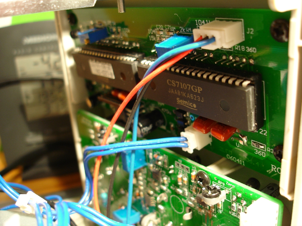

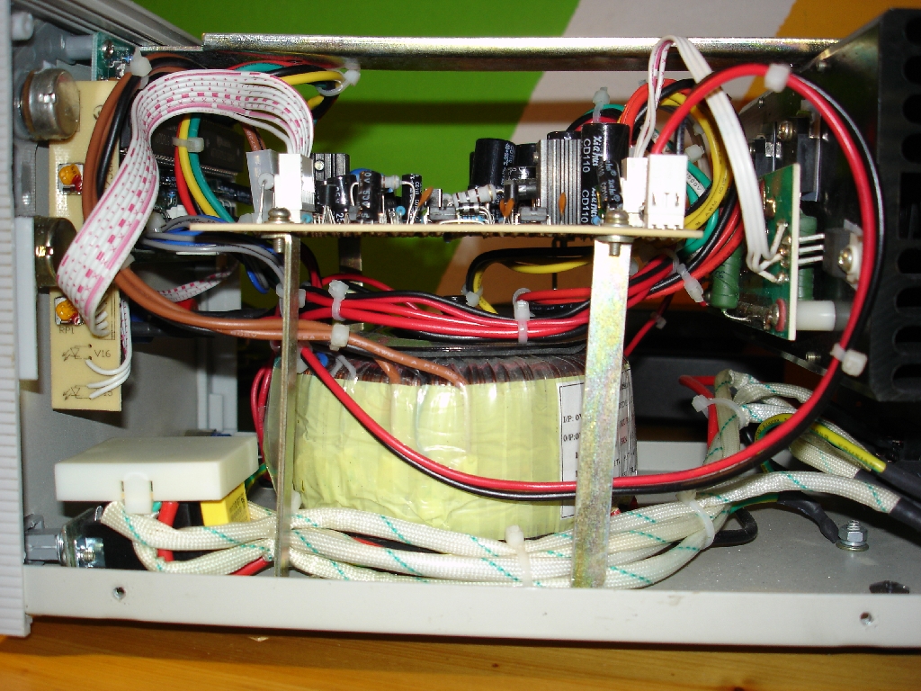

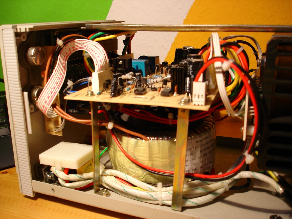

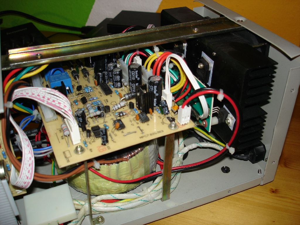

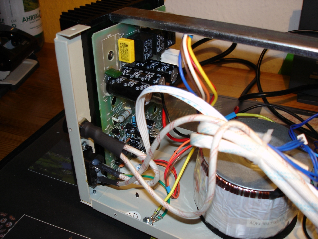

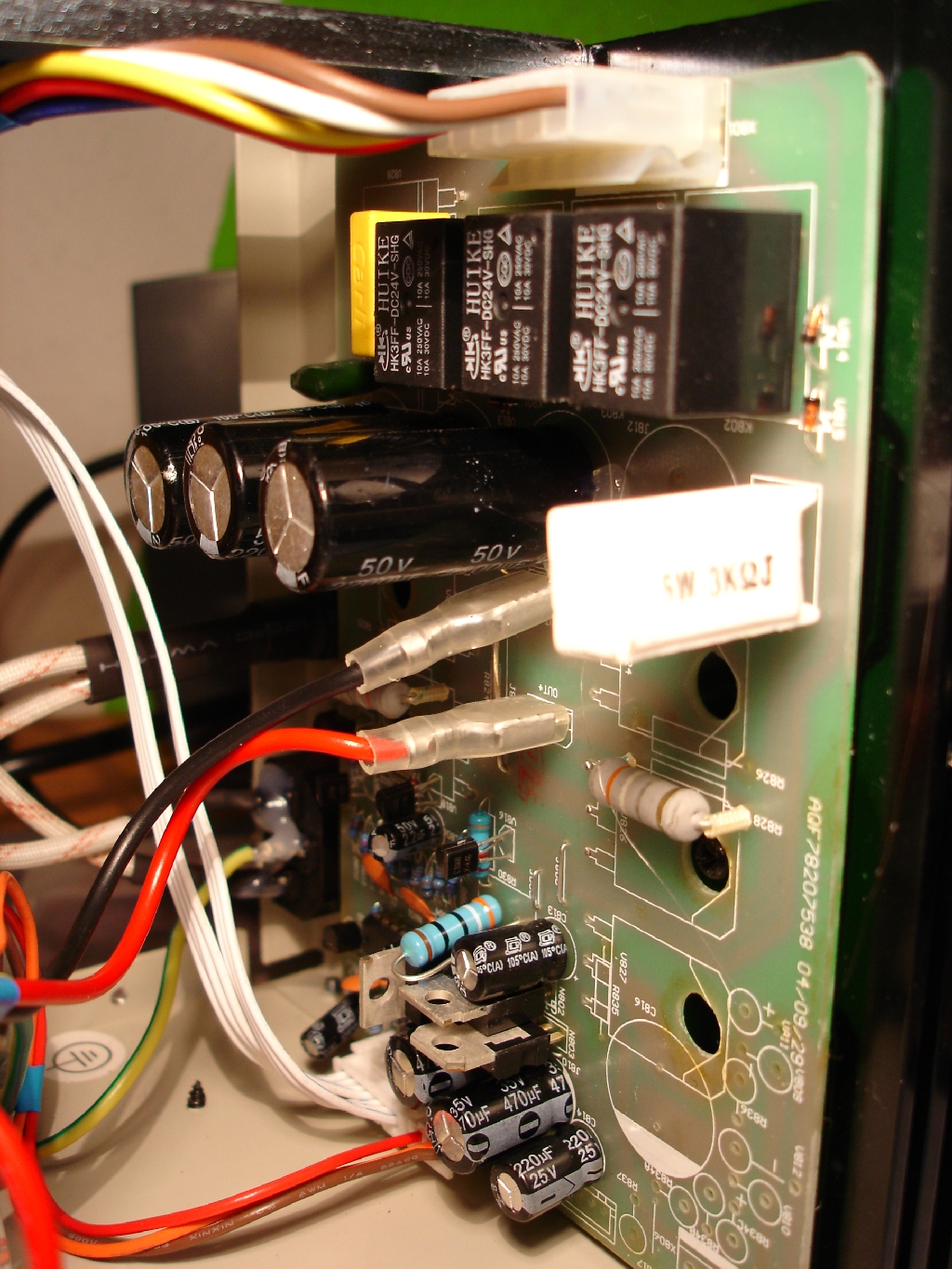

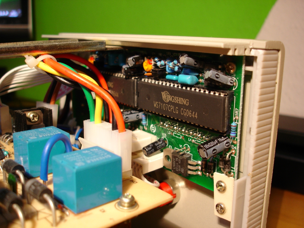

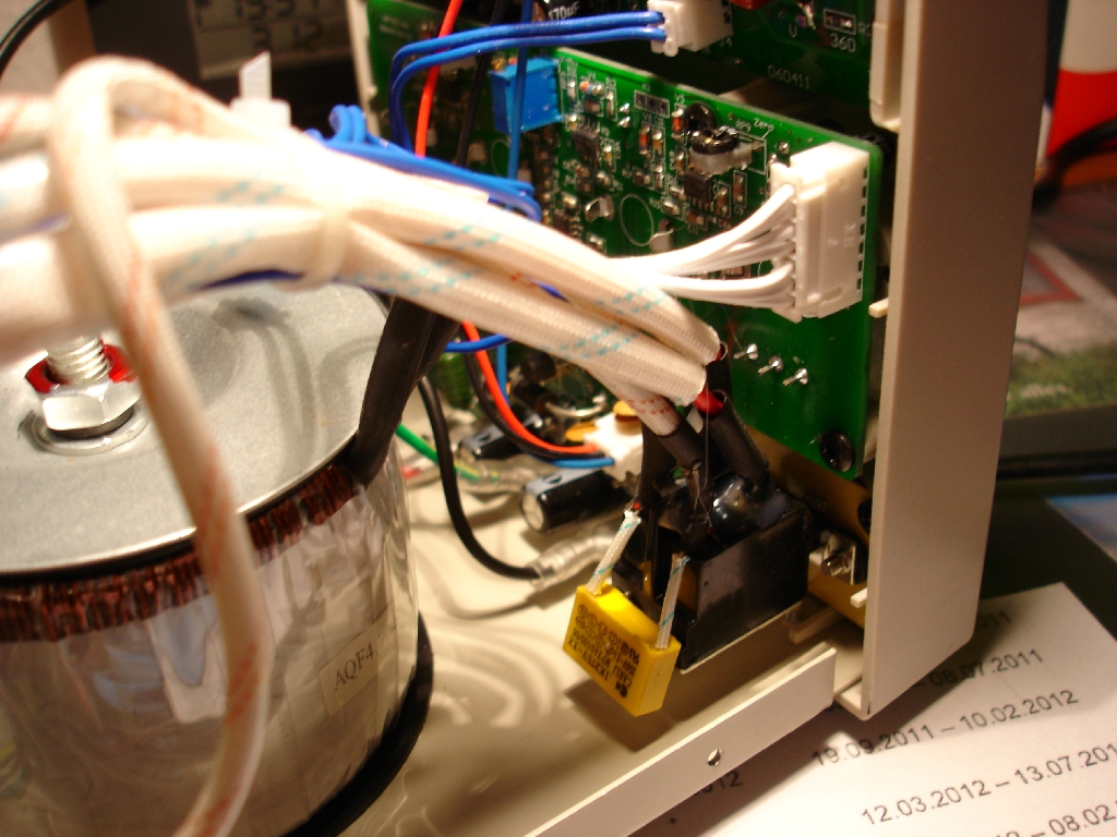

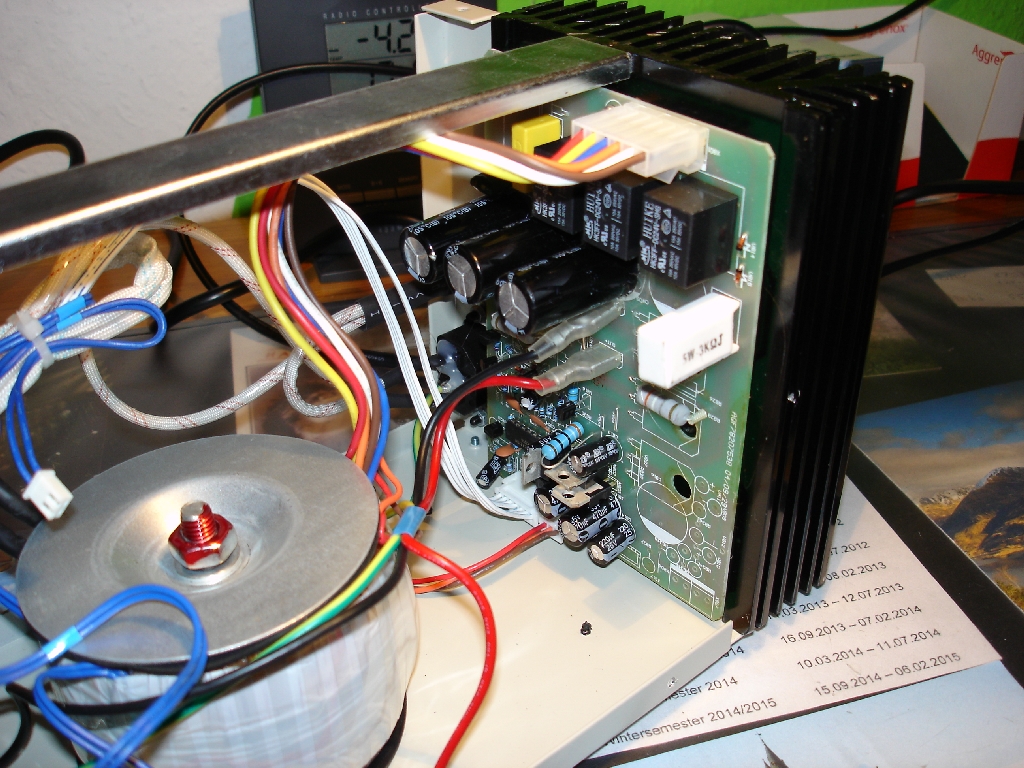

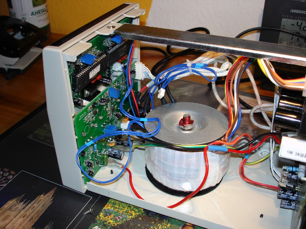

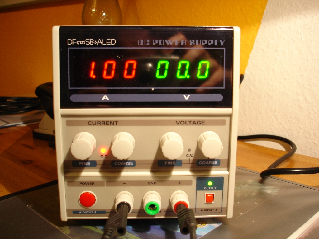

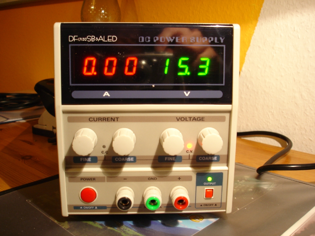

So....Netzgerät ist gestern angekommen.
Genaue Typenbezeichnung: DF17132SB-3A LED
Habs schon ein bisschen getestet: Soweit erfüllt es die Spezifikationen
und meine Erwartungen. (es stinkt leider noch ziemlich übelst, aber das
gibt sich wohl mit der Zeit)
Im Anhang die versprochenen Bilder.
Wenn Fragen da sind, versuche ich Sie zu beantworten.
Gruß Marco

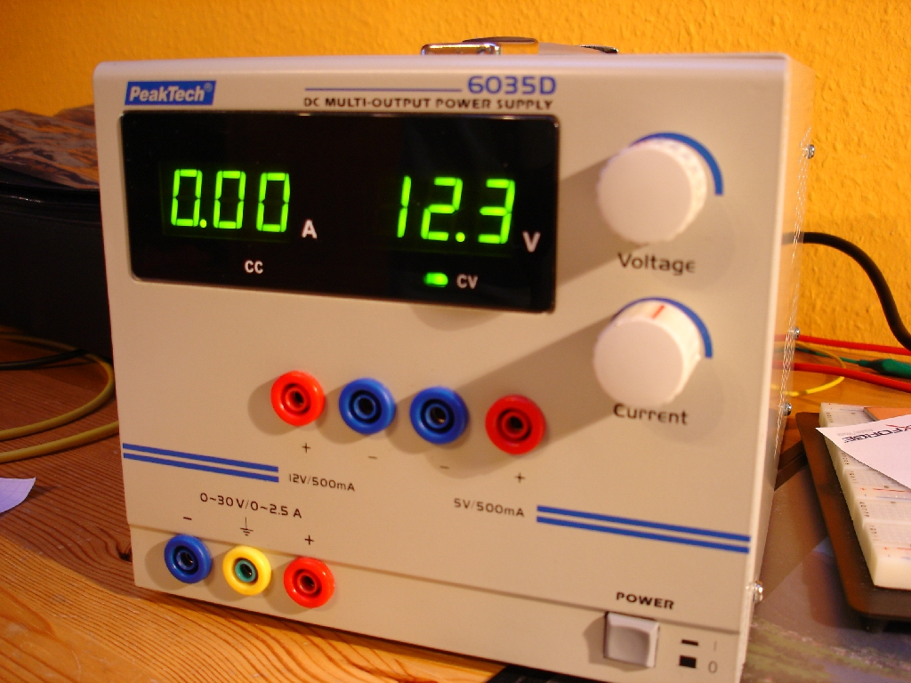

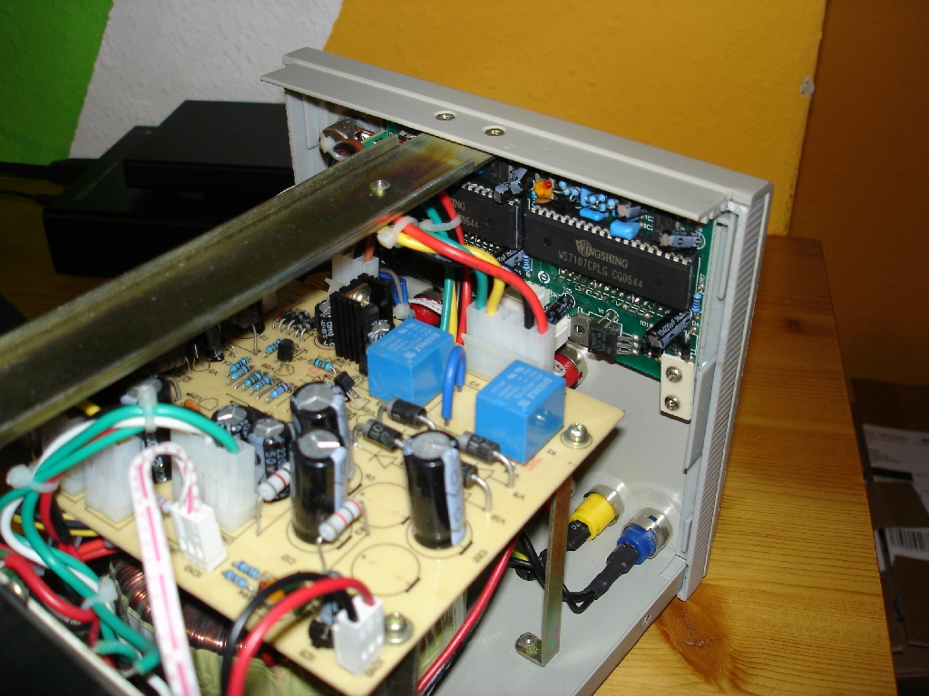

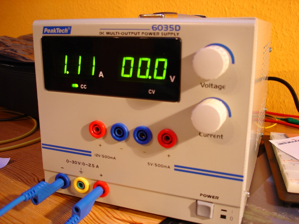

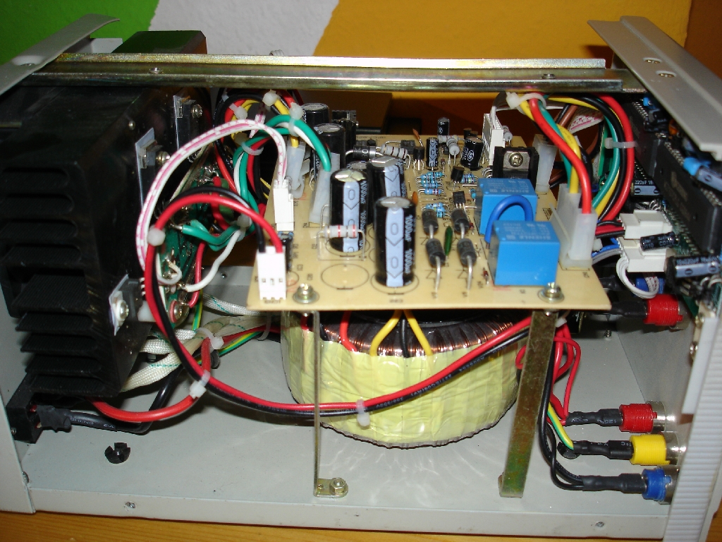

von Marco H. (taro)
Da ich noch zufällig ein Peaktech 6035D rumstehen habe, welches ich
ausgeliehen hab, lade ich davon auch noch Bilder hoch, damit man einen
Vergleich hat, ob sich der Mehrpreis (immerhin ca. 40€, also +50% mehr)
lohnt.
http://www.reichelt.de/?;ARTICLE=42362
Das Gerät hat zwar zusätzlich +5V 0,5A und +12V 0,5A Festspannungen,
aber +5V hab ich eh immer, wegen dem uC und 12V brauche ich nicht.
Dafür hat das DF17132 Feinregler für Strom und Spannung.
Äußerlich finde ich keine wirklichen Qualitätsunterschiede.
Vom inneren Aufbau unterscheiden sie sich etwas, aber ich kann nicht
beurteilen welches besser oder schlechter ist. Verarbeitung würde ich
jetzt mal gleichwertig setzen.  Zur Bauteilqualität kann ich nichts
sagen. Hab bei beiden keine Markenbauteile entdecken können, aber das
ist in der Preisklasse normal, denke ich.
Gruß Marco
von Ampére (Gast)
Hallo Marco,
danke für die vielen Fotos! Im Vergleich zu manch anderem
China-Netzgerät finde ich den Aufbau (sehr) sauber. Positiv der
Ringkerntrafo. Kannst du mir folgende Fragen beantworten? Spannung und
Strom ab 0V/0A? Wie viele Endtransistoren sitzen auf dem Kühlkörper? Wie
ist die Hitzeentwicklung bei kleiner Ausgangsspannungen und großen
Ausgangsstrom?
von Marco H. (taro)
> Spannung und Strom ab 0V/0A?
Ja.
> Wie ist die Hitzeentwicklung bei kleiner Ausgangsspannungen und großen
> Ausgangsstrom?
Kann ich nicht beantworten, da ich keine entsprechende Last besitze.
Gruß Marco
von Johannes (Gast)
>> Ausgangsstrom?
Wie, du hast keine Messleitung um einen Kurzschluss zu machen? ;-)
Einen großen Ausgangsstrom bei gleichzeitig niediger Ausgansspannung
kann man damit am besten erzeugen.
Spontan gefällt mir am Peaktech, dass der Kühlkörper innen im Gerät ist.
Ein außenliegender Kühlkörper kann durchaus Probleme bereiten, wenn er
sehr warm ist und (unbeabsichtigt) Kontakt zu wärmeempfindlichen Teilen
hat, z.B. menschliche Haut...
Ob das den Aufpreis wert ist, muss aber jeder für sich beurteilen.
Kann man bei diesen Geräten davon ausgehen, dass sie wirklich
Kurzschlussfest sind?
Interessant wäre auch das Regelverhalten bei sich ändernder Last. Sind
da Industriegeräte für ein paar 100€ wirklich besser?
von Lukas K. (carrotindustries)
Jedes Labornetzgerät mit Stromregelung/Begrenzung ist kurzschlussfest
und wird dann zur Stromquelle.
von Marco H. (taro)
Guckst du Bild 10. Die Spannung fällt auf 0V.
>>> Ausgangsstrom?
Was soll das bringen, außer dass die abgegebene LEISTUNG nahezu Null
ist?
Über das Erwärmungsverhalten erfährt man so nichts.
Die Ausgangsspannung bewegt sich nahe 0 - und damit auch die Leistung
(P=U*I)
Er benötig schon eine richtige Last.

von Ampére (Gast)
Noch zwei Fragen, Marco: 1. Den Ausgang kann man abschalten. Steckt ein
Relais dahinter? 2. Wird ein Schaltbild mitgeliefert?
von Johannes (Gast)
>ist?
Es geht ja nicht darum, die Last zu erwärmen sondern darum, dass man
sieht, wie warm der Kühlkörper wird.
Bei einem Kurzschluss ist die Spannung an den Klemmen 0, also ist der
Spannungsabfall am Leistungstransistor maximal und damit auch die
Verlustleistung im Netzgerät
>(P=U*I)
Die Leistung am Kühlkörper ist P = (U_trafo - U_out) * I. Wenn U_out =
0V ist, ist die Verlustleistung im Gerät am großten.
von Marco H. (taro)
> 1. Den Ausgang kann man abschalten. Steckt ein Relais dahinter?
Ich kann nicht erkennen was genau passiert wenn der Schalter gedrückt
wird,
da auf Höhe des Schalters, auf der Rückseite der Platine nichts zu
erkennen ist. Ein typisches Relais-Klacken ist jedoch nicht zu hören,
sodass ich ein Relais ausschließen kann.
Nein.
Wenn ich das richtig sehe, benötigt das Peaktech einen Lüfter, wobei die
Luftführung nicht so genau zu erkennen ist und meiner Meinung nach auch
nicht sehr gut gelöst ist (Kühlkörperrippen waagerecht,
Austritssöffnungen ?).
@Marco: Vielen Dank für die interessanten Bilder.
gk

von Ampére (Gast)
Sieht von Innen so aus (hier allerdings als Doppelnetzteil):
http://groups.google.com/group/de.sci.electronics/msg/d1639586e105229a?hl=de
