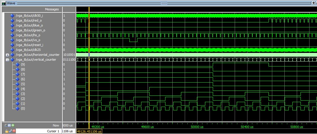

Ich versuche nun seit einiger Zeit eine simple VGA Ansteuerung in VHDL
zu beschreiben.
Leider scheitert es (aus meiner Sicht) aus unerklälichen Gründen . :?
Hab das ganze auch schon im Simulator (ModelSim Alter Edition) und am
Bildschirm getestet.
In der Simulation scheint alles reibungslos zu verlaufen jedoch will der
Bildschirm einfach nicht, er erkannt zwar das ein Signal vorliegt jedoch
gibt er mir nichts aus.
Es sollte einfach ein rotes Bild zu sehen sein.
Bei der Pin Asignment habe ich red/blue/green, red[0] blue[0] und
green[0] zugewiesen.

Wichtig ist was an den R/G/B-Pins deines VGA-Interfaces angeschlossen
ist (R2R-Netzwerk/Prof. DA-Wandler).
Was auch schonmal dazu führt das der Monitor nicht "anspringt" ist wenn
während der Sync-Phasen R/G/B-Signale anliegen. Daher mache ich das
immer so das nur während der Ausgabe auch wirklich R/G/B-Signale
anliegen, ansonsten immer 0.
Vllt hilft das ja schon. Ansonsten wären noch ein paar Infos mehr
brauchbar.

OK, hab den (wirklich sehr sehr dummen) Fehler gefunden.
Die r/g/b Signal waren keine Vectoren, was dem Monitor anscheinend nicht
sehr gefallen hat.
Ich danke aber für die zahlreiche Hilfe.
