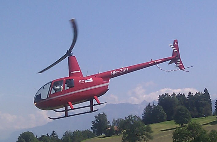

Ein Kollege hat mit seinem neuen Android Handy HTC Desire HD2 (mit
eigenem Kernel etc... ) ein Bild von einem startenden (manntragenden)
Helikopter gemacht. Das Bild zeigt den Heli nach dem Abheben ca. 2m über
Boden beim Übergang in den zügigen Vorwärtsflug.
Auf dem Bild sieht man nun den einen Hauptrotor sowie einen Heckrotor
deutlich verbogen. Hier gehen nun die Meinungen auseinander, woher diese
Biegung kommt.
Es gibt aktuell zwei Meinungen:
- belastete, aber starr befestigte Rotorblätter ->Biegung
- zeilenweise Abtastung des Handy-Sensors, bewegtes Objekt -> scheinbare
Biegung
Was denkt ihr, woher kommt diese "Biegung"?
Gruss
#1956651
zweiteres.
Jede Bildzeile des Bildes stammt von einem geringfügig anderen
Zeitpunkt.
Bei normalen Geschwindigkeiten sind die Differnzen zu klein um bemerkt
zu werden. Rotorblätter sind schnell genug, dass es zu einem merkbaren
Versatz kommt.
Natürlich biegen sich die Rotorblättter auch durch. Aber diese
Durchbiegung ist hauptsächlich in Richtung der Rotorachse.
Die Sichelform der Blätter ist eine optische Täuschung durch den
Abtasteffekt.
Beim Heckrotor sieht man das am deutlichsten. Die beiden Blätter stehen
sich exakt gegenüber und biegen sich normalerweise auch kaum durch. Das
was man hier sieht, hat seine Ursache darin, dass das obere Blatt einen
Tick früher aufgenommen wurde als das untere. Und in dieser Zeit haben
sich beide Blätter weitergedreht.
Versuch:
Nimm einen Bleistift an einem Ende zwischen 2 Fingern und lass ihn
waagrecht vor einem alten Röhrenfernseher pendeln so dass du ihn schwarz
vor dem Hintergrund des Fernsehers siehst. So wie man eine Vogelfeder
bewegen würde. Der Bleistift darf ruhig etwas frei schwingen.
Du siehst ganz deutlich, wie der Bleistift 'gebogen' ist.
Ursache: Was du siehst, ist dass der Elektronenstrahl immer nur einen
Teil des Bleistifts beleuchtet. Und da der Elektronenstrahl von oben
nach unten über den Schirm wandert, siehst du den Bleistift jedesmal in
einer geringfügig anderen Lage. Dein Gehirn setzt das als: Der STift ist
gebogen zusammen.
