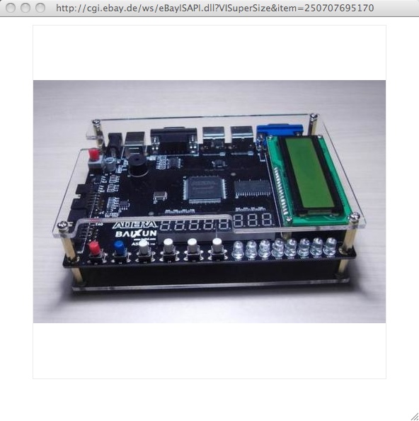

Ich hab mir auf eBay den FPGA Altera Cyclone EP1C6 gekauft und wollte
mit FPGA's anfangen(Ich bin noch blutiger Anfänger komme aus der
Softwareentwicklung). Bei dem Gerät war ein Netzteil und ein USB Kabel
sonst nichts dabei, Ich hab mir darauf hin auf Altera die Quartus II
Software heruntergeladen und mal ein Beispiel compiliert und wollte es
dann auf den FPGA programmieren/übertragen lassen.
Mein Problem ist Quartus II findet die Hardware nicht. Brauch Ich noch
extra eine Hardware oder geht das mit dem mitgelieferten USB Kabel ?.
Windows Gerätemanager findet auch nichts getestet unter Win XP und WIn
7.
Wäre schön wenn einer einen Tip hätte.
mfg
JS

War bei dem Gerät keine brauchbare Doku dabei? Da sollte sowas
eigentlich drinstehen. Ob das Board einen USB-Blaster Clone mit auf der
Platine hat. Oder ob es vielleicht schon eine Art Bootloader in der
aufgespielten Firmware hat, die einem über RS232 (oder bei größeren
Evalboards auch Ethernet) erlaubt, ein Image runterzuladen. Was sagt der
Schaltplan des Boards?
Wenn das wirklich alles nichts bringt, brauchst Du einen ByteBlaster II
(Parallel) oder USB-Blaster. Evtl auch als Nachbau. Der wird dann mit
dem JTAG-Port verbunden und so das FPGA geladen.

Ich lese in der Artikelbeschreibung "Schaltplan und weitere Unterlagen
des Boards werden per Email zugeschickt." Zumindest wenn ich mal kurz
Google mit dem Boardnamen bemühe und die erste Ebay Fundstelle anklicke.
Also den Verkäufer anschreiben und um Unterlagen bitten...
Wenn ich den Text "Spannungsversorgung: USB" lese, kommt mir der
Verdacht, dass da vielleicht wirklich nur die Spannung abgezapft wird.

Wenn Ich den FPGA nur per USB Kabel anschliesse geht er nicht an, nur
mit dem Netzteil.

Ist das nicht das Board nach dem hier erst kürzlich gefragt wurde? Das
wird von verschiedenen Verkäufern angeboten, bei ebay und alibaba und
zumindest ein Anbieter hat in der Artikelbeschreibung auch einen Link
auf den Schaltplan.
USB ist bei dem Board in der Tat nicht zum programmieren geeignet, es
ist einfach keine entsprechende Hardware vorhanden, evtl. sind die
beiden USB-Datenleitungen an den Cyclone geführt, wenn ich mich recht
erinnere gabs sowas auch bei Elektor-FPGA-Board, um einen USB-Core im
FPGA zu realisieren. Aber keine Gewähr dafür.
Du wirst also noch ein Programmierkabel benötigen.

Was die Programmierung angeht, so sehe ich das zweite Foto als recht
hilfreich an. Wie es aussieht sind sowohl die AS configuration Pins als
auch die JTAG Pins des FPGAs an Stiftleisten gelegt, was den Schluss
zulässt, dass Du dort einen (USB)-Blaster anschließen musst.
Um nicht wieder einen unsichen Kauf zu machen, empfehle ich Dir einen
Terasic USB Blaster. Der wurde hier im Forum schön öfter empfohlen. Ich
kann Dir aber nicht sagen, wo Du den bekommen kannst, ohne Werbung in
eigener Sache zu machen, was ich natürlich nicht tue!
Harald

#1959564
J. S. schrieb:
> sry, ich wollte hier nicht anecken kenne mich noch zu wenig damit aus,
> hab die Bezeichnung von eBay übernommen.
Keine Sorge, bist nicht angeeckt, ist kein Problem. Ich hab's ein paar
unserer Applikationsingenieure gezeigt, die haben vielleicht
geschmunzelt! Das Board ist echt ein süßes Teil, allerdings mit Cyclone1
nicht mehr ganz auf der Höhe der Zeit, und eben ohne die Möglichkeit der
Konfiguration. Der Hersteller hat die Optik der Terasic-Boards kopiert,
mit dieser Plexi-Abdeckung und den Ausschnitten darin. Und damit und dem
Altera-Logo macht das Board bei flüchtiger Betrachtung einen guten
Eindruck, Terasic-Look halt. Terasic ist nunmal der
Haus-und-Hof-Lieferant von Altera für solche Sachen.
Harald
