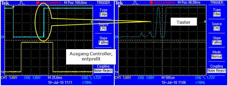

von Carsten W. (eagle38106)
Direkt am Port-Pin sieht das Signal vom Taster ungefähr so aus...
Mit einem Kondensator parallel zum Taster sieht das Signal nicht viel
besser aus. Beim Schließen des Tasters gibt es einen hässlichen
Kurzschluß und beim Öffnen erzeugt man eine Kondensator-Ladekurve. Je
nach Schaltschwelle des Eingangspins gibt das immer noch
Mehrfach-Impulse.

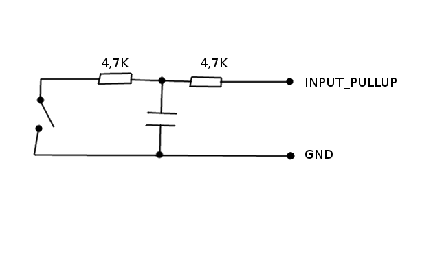

von Jim (Gast)
Moinmoin,
Uraltes Thema - immernoch interessant.
Meiner Meinung nach Hardware-Entprellung / Entstörung besser als
Software. Bei einem Eingang ok, und bei 15? Unnötige Rechenzeit.
Was spricht gegen diese Schaltung? (Anhang) (Keine Kurzschlüsse,
Entprellzeit lässt sich mit Dimensionierung des Kondensators einstellen)
Die PINs am mC sollten in der Regel doch Hysterese haben, also hab ich
bei abgeflachter Kurve durch den Kondensator doch ein sauberes HIGH /
LOW, oder sehe ich da falsch?

von HildeK (Gast)
Wenn du schon unbedingt HW-Entprellung machen willst:
Beide Widerstände sind zu groß.
Der am Taster könnte 500Ω ... 1kΩ haben, es reicht, den Entladestrom des
Kondensators durch den Taster zu begrenzen auf einen Wert, der auch noch
Kontaktreinigung macht und dem Taster nicht schadet.
Der zweite Widerstand ist auch grenzwertig hoch: intern hast du (z.B.
beim Tiny) 20k-50k. Der Spannungsteiler zu deinen ursprünglichen 2*4k7
liefert bei gedrückter Taste dann 1/3 ... 1/6 VCC als LOW. Kann, wenn er
intern zufällig 50k hat, noch funktionieren, hat er 20k funktioniert es
nicht mehr. Ich hatte mal bei einem Exemplar den internen PU zu ca. 35k
bestimmt. Da ginge es dann auch schon nicht ...
Also ersetzte den zweiten Widerstand einfach durch einen Draht.
Außerdem muss bei einer derartigen Beschaltung der µC-Eingang ein
Schmitttriggereingang sein, sonst verletzt du andere Parameter (max.
Anstiegszeit).

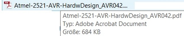

ATMEL App Note 2521
Soo also nicht.
ciao
gustav
von spess53 (Gast)
Hi
>/Zitat
>ATMEL App Note 2521
Also ich kenne das Zitat aus der AppNote AVR042.

von Karl B. (gustav)

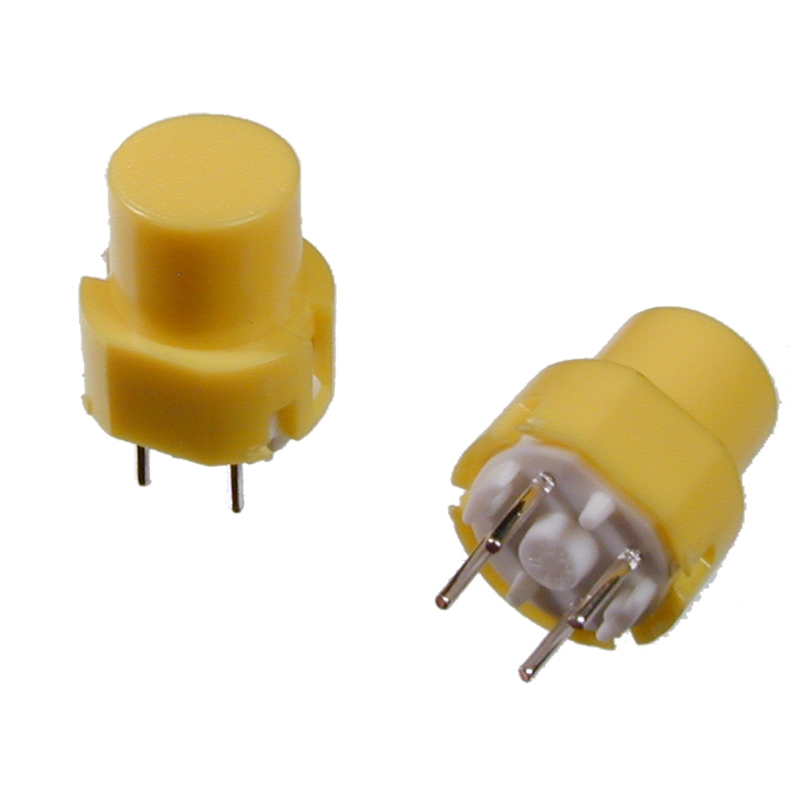

Grobschlächtigere Taster und/oder Taster mit offenliegenden billigen
Kontakten (siehe Bild) brauchen mehr Strom, um überhaupt benutzbar zu
sein.
(Ich weiß das! denn an meinem AR7030 ist genau dieser Mist verbaut)
