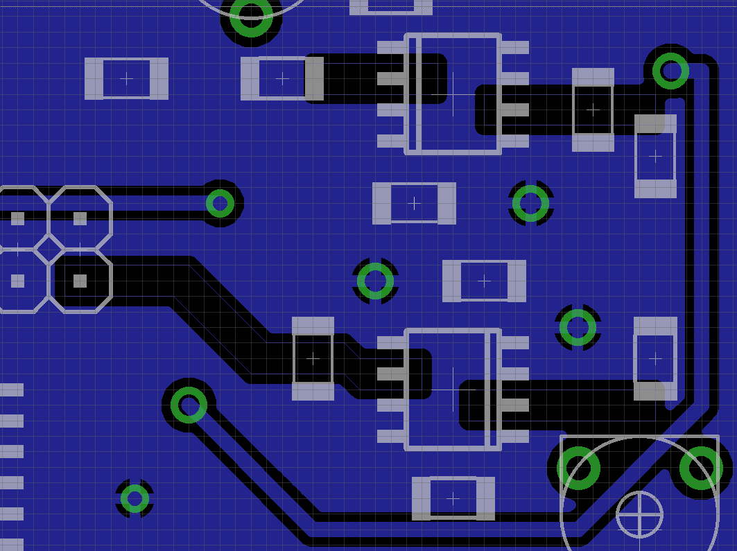

Ich hab mit 2 LT1363 einen Verstärker gebaut. Schaltung ist oben
angehängt. Die Potis zum Offsetabgleich sind (noch) nicht verbaut!!! Die
entsprechenden Pins liegen offen! Nun zeigt sich folgendes Verhalten.
Lasse ich den Eingang des ersten OPV offen, schwingt der Ausgang von
-Vcc bis +Vcc mit ca. 1.4MHz. Verbinde ich den Eingang (egal ob vor oder
hinter dem Eingangs C) mit GND, ändert sich die Frequenz auf 4.2MHz.
Beide Sachverhalte oben als JPG angehängt. Die beiden OPVs haben
zusammen eine theoretische Verstärkung von 100. Ziel soll es später
sein, ein vorher auf gefiltertes Signal (20kHz) zu verstärken.
Was ist die Ursache?
Die offenen Abgleichpins? Habe leider noch keine Möglichkeit diese mit
dem richtigen Poti zu versehen.
Schlechte Masse? Ist in meinem Layout vielleicht nicht die beste, aber
ich nutze zu mindestens ne Ground-Plane.
Hab gelesen, dass ein kleiner Widerstand vor der Rückkopplung
Schwingneigungen vermeiden kann. Kriege ich das Schwingen damit wirklich
komplett weg?
Nächster Schritt wäre genau dies mal auf nem Steckbrett zu untersuchen.
Trotzdem wäre ich jetz schonmal über Hinweise und Ratschläge dankbar.
Maddin

Hier mal das Layout. Habe Beschriftungen eingeführt. Des Weiteren ist
mir aufgefallen, dass der GND Pin des oberen OPV nicht direkt mit der
mittleren Massefläche verbunden ist sondern einmal um das ganze Board
läuft. Deshalb habe ich an dieser Stelle bereits eine zusätzliche
Verbindung hergestellt.

#1963844
Die Massefläche, die eine sein sollte ist keine, seh dir doch mal an,
über was für einen mikroskopischen Steg der obere Opamp angebunden ist.
Viel bringt deine zusätzliche Verbindung da auch nicht.
Der untere +15V bringt bei seiner momentanen Masseanbindung fast nichts.
Gast #1963876
Mein Puls steigt...
Auf was man nich alles achten muss. Aber klar. Wie hieß es? Sternförmige
Masseverbindungen? Heißt also möglichst alle GND-Pins der C´s und OPV
auf eine zusammenhängende Massefläche ziehen? Aber das geht doch in der
Realität so gut wie nie..!? Sind ja noch andere ICs drauf, dann haben
die wieder ne schlechte Masse.? Mannoman, nagut. Muss eben das beste
draus gemacht werden. Vielleicht is noch Zeit für ne neue Version.
Aber:
Is das der Grund für das Schwingen? Bzw. kann es sein? Ich sollte
vielleicht ersteinmal mit den C´s rumspielen.

Abblock-C'S so na wie möglich am IC platzieren. Mit "nah" meine ich
nicht einfach nur örtliche Nähe, sondern elektrisch kurze Strippen. Der
einzige C, der sinnvoll angeordnet ist, ist am unteren IC am -15V
Anschluß. Also jeweils beide C's (+ und -) auf Masse in der nähe des
nichtrinvertierenden Anschluß (Pin 3) einklinken. Bei deiner Platine
sind die fast alle nur über lange Massewege miteinander verbunden (pro
IC)

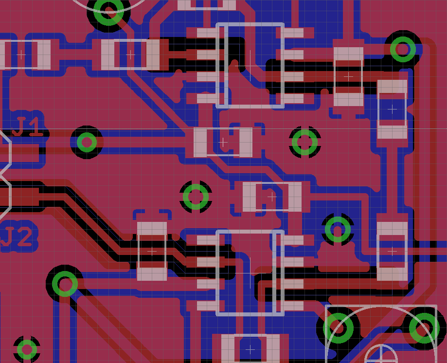

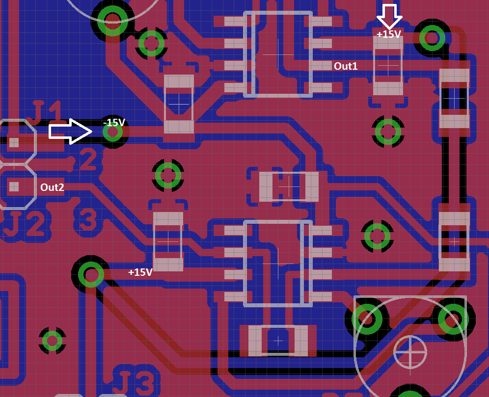

Ich vergaß:
Die Pfeile kennzeichnen den Weg AUS der Quelle.
Diesmal ist eine Groundplane auf der Bottom Seite vorhanden. Nur
vereinzelnt liegen dort auch Leiterbahnen, wie z.B. im letzten Bild ein
Teil der +15V und -15V.

Die Anordnung der Blockkondensatoren und der Masseflächen sieht jetzt
viel besser aus. Prinzipiell könntest du den Kondensator links oben
(-15V) an die gleiche Masse-"Halbinsel" schalten, an der auch schon der
Kondensator rechts oben (+15V) hängt. Zusätzlich können die beiden
Kondensatoren für +15V noch etwas näher an die ICs geschoben werden,
Platz dafür ist ja vorhanden.

Da ich immer noch vermute, daß die Schwingungen von der schlechten
Abblockung kommen, und nicht von irgendwelchen "normalen"
Rückkopplungsgeschichten vom Ausgang auf den inv. Eingang, denke ich
mal, daß Du diese "Lösung" nicht wirklich anwenden solltest. Denn wenn
sich mit steigender C-Größe selbst bei 47p die Amplidute nicht auf 0
reduzieren läßt, ist anzunehmen, daß es eher die Abblock-C sind, die
unglücklich platziert sind/waren.
Ich würde also an Deiner Stelle die neue Platine benutzen, wo die C's
schon ganz gut platziert sind.
Zusätzlich noch die Masse unter den invertierenden Eingängen (Pin 2)
aussparen (damit keine zu großen parasitären C's dort rumlungern), und
zusätzlich die R's, die an Pin2 gehen, möglichst auch dicht an den IC
ran, damit aufgrund kürzerer Leitungslänge an Pin 2 ebenfalls die
parasitären C's reduziert werden. Alles Cu, was an Pin2 direkt dran ist,
sollte möglichst kleine Fläche haben. Den R unten rechts neben dem
unteren IC würde ich als 90° drehen, und soweit wie möglich an den IC
ransetzen (deselbe dann auch oben beim anderen IC).
Eigentlich ist es auch vorteilhaft, die Ausgangsleitungen, die direkt an
den Ausgangspins 6 liegen, ohne Masse von hinten zu machen - aber ich
denke, bei einem 70MHz ist das vielleicht noch nicht so kritisch.
Und ich denke, es ist eine schlechte Idee, Ein- und Ausgang auf dieselbe
Steckerleiste unmittelbar nebeneinander zu setzen. Schließlich hast Du
ja 100-fache Verstärkung, so daß bereits kleines Streukapazitäten zw.
Ein/Ausgang zu Oszillationen führen können. Wenn schon beide
zusammengeführt werden sollen, dann noch mindestens eine Masseleitung
dazwischen vorsehen

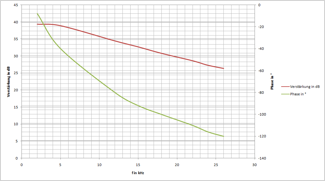

Gast #1965534
Also.
Ja ich bin dabei das von euch erwähnte nun konsequent für die ganze
Platine anzuwenden. Ich hoffe ich kann nocheinmal eine fertigen lassen.
Bis dahin muss ich jedoch mit dem was ich habe sicherstellen, dass keine
Fehler in der Funktionsweise der Schaltung sind.
Habe das mal ausprobiert mit den freigestellten Masseflächen auf der
Bottomseite. Siehe oben beide Lagen.
Dann habe ich mich mal rangesetzt und die Verstärkerstufen mit den
parallelen 47pF untersucht. Also Frequenzgang und Phasengang
aufgenommen. Und man siehe die 47pF waren wirklich zu viel des Guten.
Der 3dB Punkt bzw. die Grenzfrequenz hat sich auf ca. 6kHz verringert.
Das geht mal garnicht, wenn ich 20kHz verstärken will.
Dann ist mir noch etwas aufgefallen. Die beiden OPVß´s werden ganz schön
warm. Anfangs habe ich nur leicht Wärme gespürt, als ich später den
Eingang mal offen ließ, waren die ganz schön heiß. Ist das Normal bei so
dicken/schnellen OPV´s. Nun gut die brauchen ja jeweils schon ca 8mA bei
+-15V. Sind dann schon 240mW ohne Last. Aber OPV´s kühlen? Wer macht
denn sowas? Macht mir bissal Angst.
Gruß und schönen Abend
Maddin

Ich habe ein neues Layout verwendet. im Prinzip wie die letzten
Layoutbilder.

Gast #2037884
Bei einer so hohen Verstärkung muss man vor allem für die ersten Stufen
eine saubere Versorgungsspannung haben. Bei 11 kHz kommt man kaum um
einen größeren Kondensator oder Elko herum. Das könnten ggf. auch 47 µF
als Vielschicht Keramik sein - es muss kein Elko sein. Die Leitungen zum
Elko dürfen auch etwas länger sein, notfalls auch erstmal mit ein paar
cm Kabel.
Beim Elko reichen 1 oder 2 Stück - wichtig ist hier ggf. der Punkt wo
die Verbindung zur Signal Masse ist.
Wenn das Signal bei Eingang auf GND da ist, ist das Signal auf der
Massefläche.  Das können z.B. die Ströme durch die
Entkoppelkondensatoren sein, die in die Massefläche einkoppeln.
Ein Problem könnte auch sein das am OP Ausgang einfach zu viel Kapazität
dran hängt. Bei mehr als etwa 50 pF lieber einen Widerstand als
Isolierung dazwischen.
11 kHz sind schon eine etwas ungewöhnliche Frequenz. Das könnte
eventuell von einer Energiesparlampe kommt, oder ggf. von einem
Schaltnetzteil, dass nicht ganz stabil in der Regelung ist, oder im fast
Leerlauf.

Gast #2038603
Lange Leitungen (z.B. 10 cm) zum Elko sind kein Problem. Das Problem wie
bei den anderen Entkoppelkandensatoren auch der Strom der über die
Kondensatoren ggf. in die Masseleitung eingekoppelt wird. Deshalb ist es
ggf. nötig eine seperate Masse für die Signale und für die Versorgung zu
habe. Die Kondensatoren gehören zur Versorgung.  Für den ersten Test
würde ich die Elkos ruhig über Kabel extern anlöten - die beiden Elkos
für die pos. und neg. Spannung schon extern verbinden. Wo die Masse dann
am besten hinkommt muss man ggf. probieren - das hängt vom gesamten
Layout ab, nicht nur dem Teil lokal um die OPs.
Der Serienwiderstand hinter dem OP ist dazu da damit sich durch eine
Kapazitive Last keine wesentlichen Phasenverschiebungen ergeben. Das
könnte ggf. zu HF Schwingungen führen. Für die 11 kHz Störungen ist das
eher nebensächlich. Der Widerstand kommt hinter die ganze Schaltung mit
den OP incl. Rückkopplung. Wenn der Widerstand stört muss man ggf. die
Schaltung anpassen.
