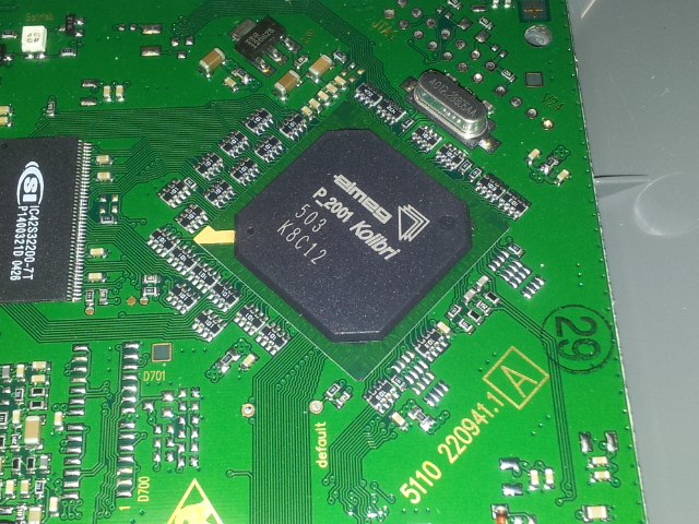

Daraufhin habe ich mir die Hardware etwas genauer vorgeknüpft - es ist
ein ARM9-Prozessor verbaut. Allerdings eine "Eigenkonstruktion" von
Elmeg-Funkwerk, weshalb man zu dem Prozessor so gut wie nichts findet.
Auf dem Teil steht nur
elmeg
P_2001 Kolibri
840
K145RUP
 - vielleicht findet ihr ja noch mehr dazu als ich.

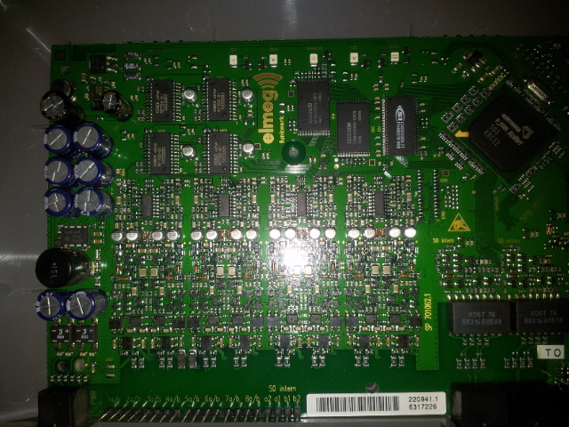

Dann ist das Teil noch mit 8 MB-Ram und 16 MB-Flash bestückt. Ein
zweiter Platz für einen Flash-Baustein ist vorgesehen und wird auch von
der Firmware versucht anzusprechen:
mpsv6xx[27]: [WRN] FLASH 2 perhabs no present: /dev/mtd1 open failed with -1
Ansonsten ist nichts großartig spannendes mehr drauf: 2 AD-DA-Wandler
mit jeweils 2 Wandlern (OKI M7704-01)für die insgesamt 4
Analoganschlüsse der Anlage und weitere 2 Verstärkerchips (TL064C) um
das Signal für die Telefon aufzubereiten.
Interessanter war da schon der Anschluss auf der Platine mit der
Beschriftung JTAG und daneben V24 (direkt beim Prozessor). Leider habe
ich bisher kein JTAG-Programmer - aber zumindest einen
RS232-Pegelwandler für 3.3V-Pegel, sodass ich die V24-Schnittstelle
angeschlossen habe.
Dabei ist der Pin direkt neben der V24-Aufschrift TX und ich vermute
zumindest der Richtung Kondensatoren RX - direkt bei den Kondensatoren
ist GND. Startet man das Gerät erhält man bei 57100 8n1 einige wenige
Ausgaben der seriellen Konsole:

von Moritz M. (thinksilicon)
Hier nochmal ein Bild vom Inneren, dann kann man sich da etwas mehr
drunter vorstellen. Unter dem Strichcode ist der Platz für den 2. Flash.

Wer sich die Eumex 401 anschaut, sollte sich auch die Eumex 800
anschauen.
Dort gibts den Quellcode der Firmware.
http://hilfe.telekom.de/hsp/cms/content/HSP/de/3388/FAQ/theme-71990825/Geraete-und-Zubehoer/theme-2001020/Telefonanlagen/theme-2000562/Eumex-Serie/theme-2001601/Eumex-800
Die Eumex 800 hat auch den P_2001 eingebaut.
von Peter S. (peterso)
Hier mal Bilder der Platine.
