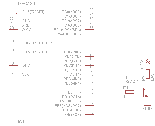

Hallo kann ich mit einem ATmega8 eine Transistor an Basis mit 5V ansteuern und am Kollektor 12V anlegen? Wenn ja was muss ich beachten?

Hallo, das geht nat. nicht. Ein ATmega8 kann nur 8Volt, deswegen heißt er ja auch so. Wie wäre es mal mit einer Suche quer druchs Forum? Oder sollte Dein Browser das können mit Google? Beitrag "Transistoren und FETs" Aber wenn der Anfang schon so schwer ist freuen sich alle hier bereits auf die nächsten Fragen. Schönen RestNikolaus noch Als dann... Klar geht das, zum Beispiel so wie im Anhang. Aber ohne Dich ein wenig mit der Materie zu beschäftigen wird das nichts! Gruß, Stefan

> Klar geht das, zum Beispiel so wie im Anhang Wenn man jedoch das liest, was er schrieb, käme eher so eine Schaltung bei raus: +12V | 0V/5V ----|< NPN-Transistor | E Verbraucher | Masse Geht zwar nicht kaputt, liefert aber auch nur 4V an den Verbraucher. Besser ist deine Schalrung, mit einem BC337 kann man bis 500mA schalten wenn man einen 200 Ohm Vorwiderstand an die Baisis setzt damit dort 20mA reinfliessen können. Die 800mA des Datenblatts sind nicht erreichbar, man bräuchte mehr Strom als ein uC-Ausgang z.B, liefern kann. MaWin schrieb: > Wenn man jedoch das liest, was er schrieb, > käme eher so eine Schaltung bei raus: > > +12V > | > 0V/5V ----|< NPN-Transistor > | E > Verbraucher > | > Masse Auch wenn ich selber nach vielen Jahren erst seit kurzem wieder in die Materie reinschnuppere, wurde ich auf diese Idee nicht kommen..... Peter schrieb: > Geht das auch mit dem BC337? Du musst schon wissen was Du schalten willst und Dir den Passenden Transistor aussuchen. Eventuell brauchst Du ne Darlington-Schaltung. Gruß, Stefan Peter schrieb: > Hallo kann ich mit einem ATmega8 eine Transistor an Basis mit 5V > > ansteuern und am Kollektor 12V anlegen? Wenn ja was muss ich beachten? So wie du das schreibst geht das natürlich nicht. Es sei denn du willst einen Transistorkaputtmacher bauen. aber ist schon klar, was du meinst. NPN-Transistor Basis an Port, Emitter an GND und das Relais oder sonstwas mit einer Seite an +, egal ob 12, 24 oder 3 Volt, andere Seite an den Kollektor. Sowas nennt man Open-Collector-Schaltung. mfg.

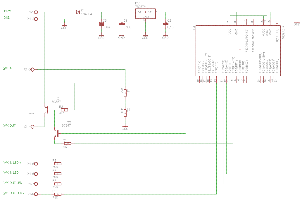

Durch bessere Frage Rauch vermeiden? http://www.mikrocontroller.net/articles/Relais_mit_Logik_ansteuern#Einleitung Hallo zusammen, ich möchte gerne den Ausgang "WK OUT" über einen PNP Transistor mit +12V verbinden. (Sobald an "WK IN" 12 Volt anliegen). Gesteuert wird dann "WK OUT" über den uC-PIN "PD4". Funktioniert meine Schaltung so? Danke! Christian
#2097720

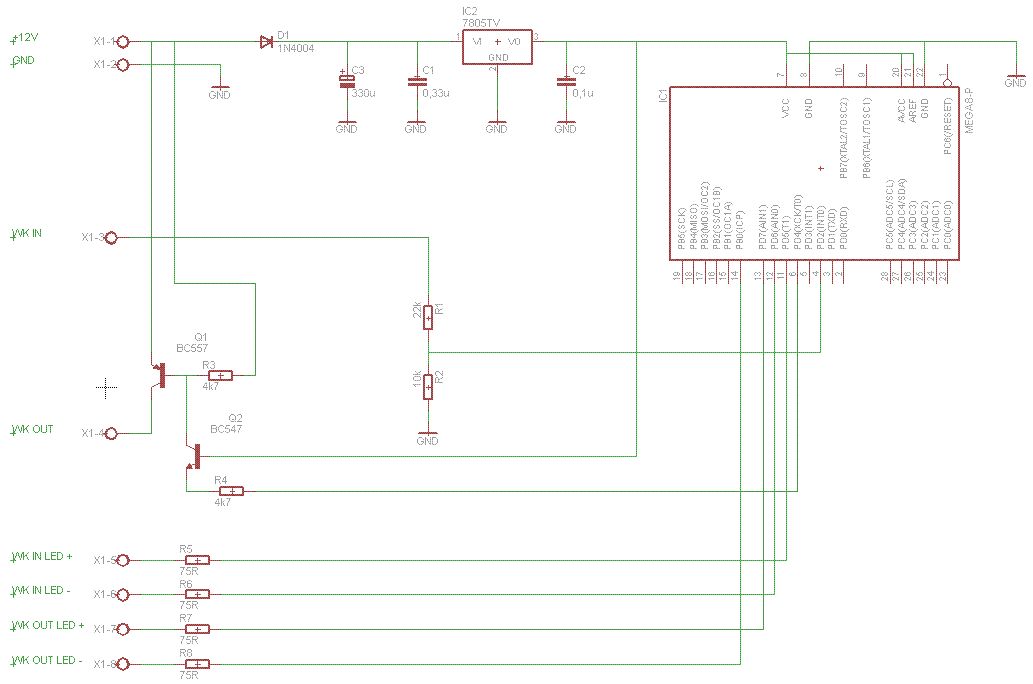

Christian W. schrieb: > Funktioniert meine Schaltung so? Nee, Q2.E muß direkt an Masse und Q2.B über Widerstand an uC-Output
#2097732

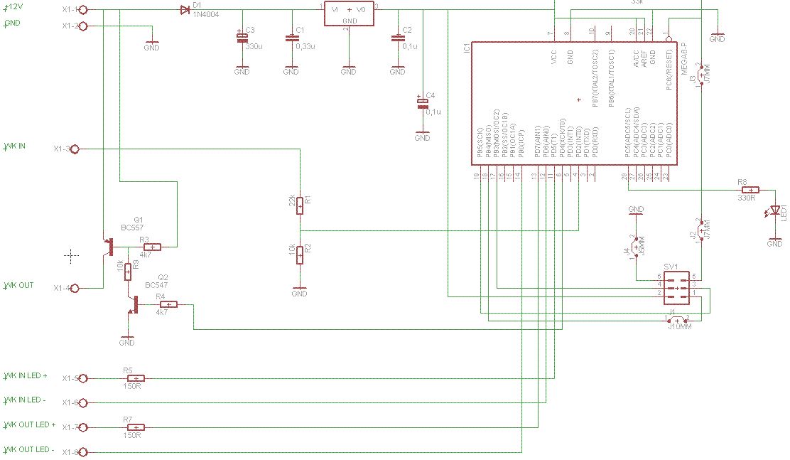

G a s t schrieb: > Christian W. schrieb: >> Funktioniert meine Schaltung so? > > Nee, Q2.E muß direkt an Masse und Q2.B über Widerstand an uC-Output Und ein Widerstand zwischen Q2.C und Q1.B natürlich, damit der Basisstrom begrenzt wird. Achso! Steht aber genau so hier im Artikel "Transistor". Also gut. Zweiter Versuch. ;-) So richtig?
#2098068
So könnt's wohl passen. Je nachdem wieviel Strom deine Last zieht und welchen Verstärkungsfaktor dein T1 hat, muß eventuell R9 etwas verkleinert werden. Viel Erfolg Die erste Schaltung vom 03.2011 16:47 funktioniert auch, wenn auch eine Basisschaltung nicht so gewöhnlich ist in Schaltanwendungen. Und schneller dürfte die beim Ausschalten auch sein. Antwort schreiben |
