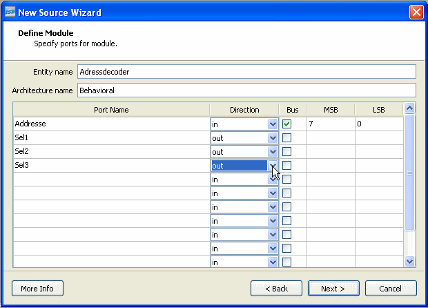

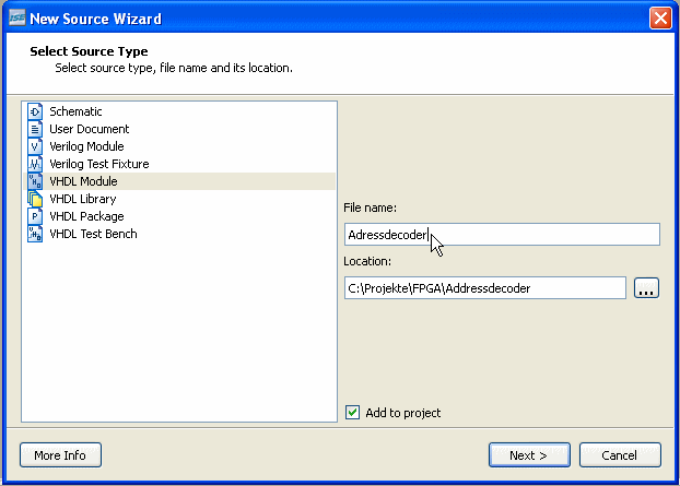

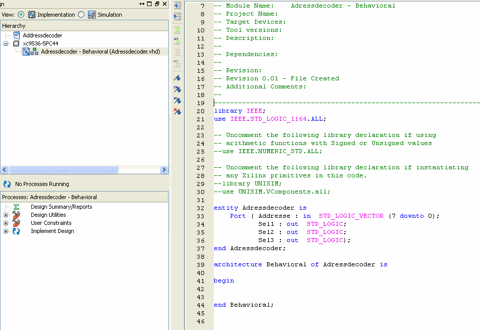

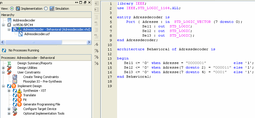

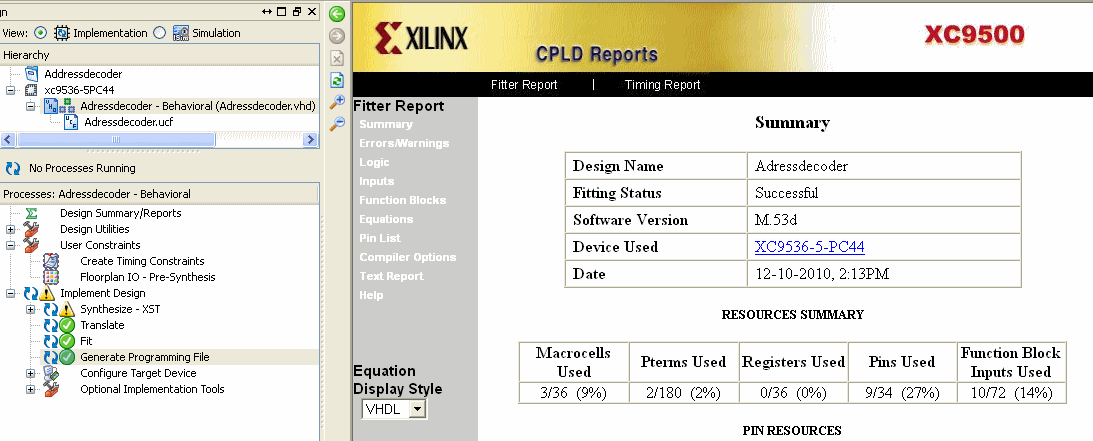

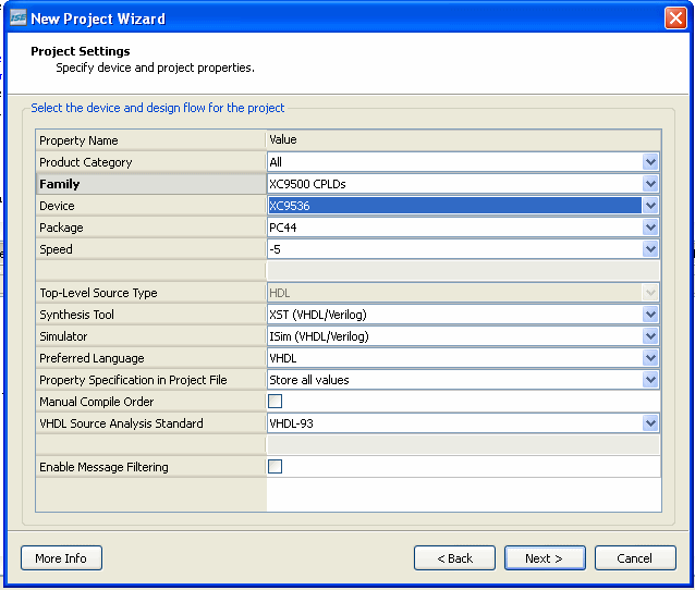

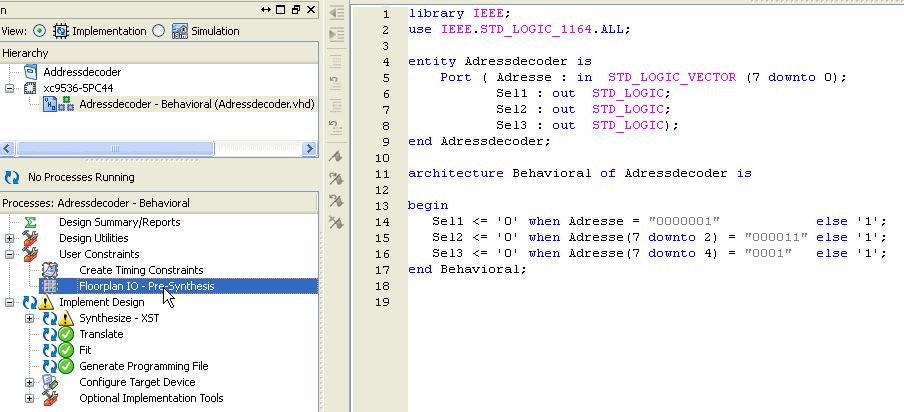

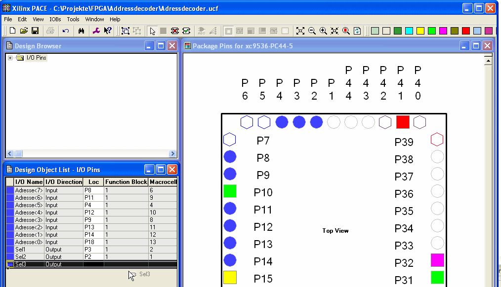

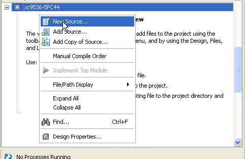

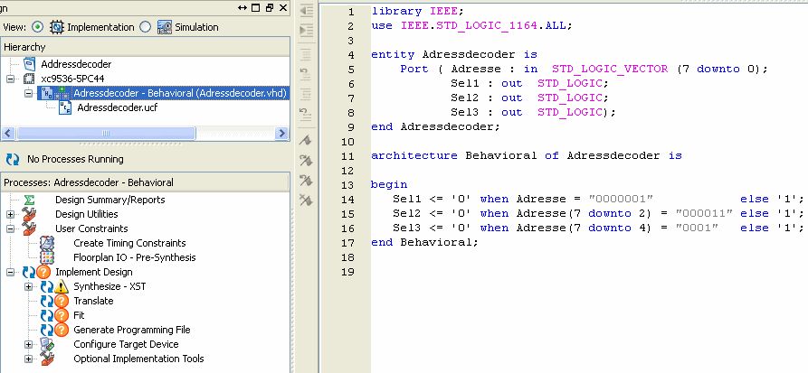

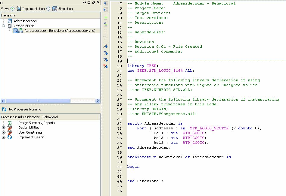

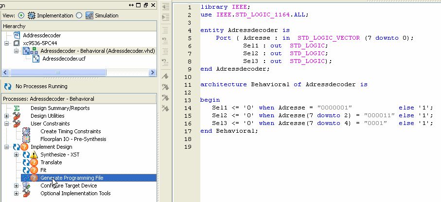

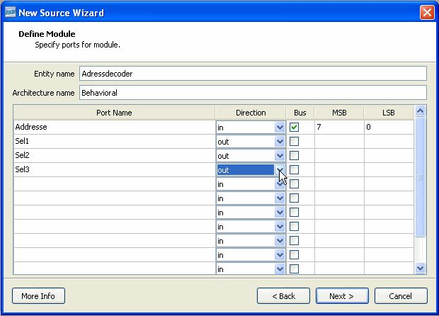

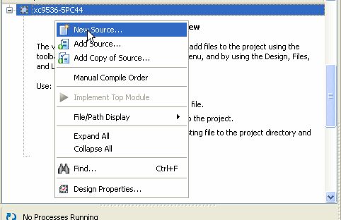

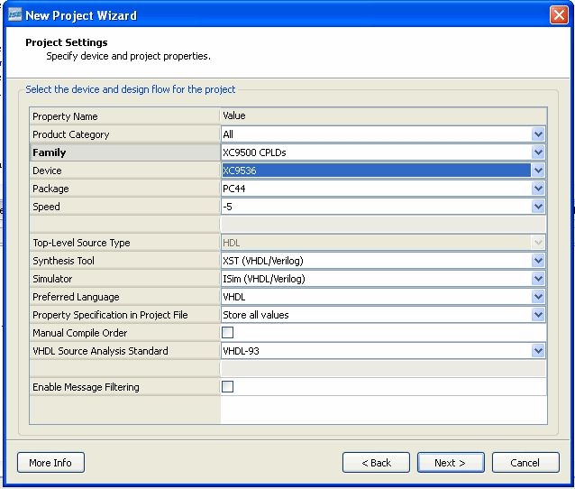

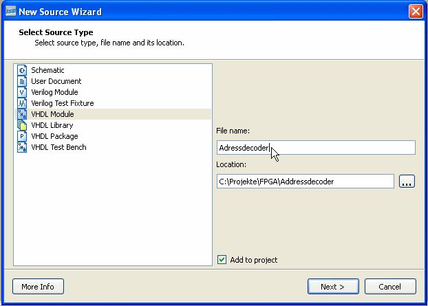

Ralph H. schrieb: > Kann mir jemand mal kurz die Schritte erklären, wie ich z.b. mit dem > XC9536 einen einfachen Adressdecoder (4bit) erstellen kann ? Mit VHDL könnte ich das... Hier in 10 Schritten zur JEDEC-Datei. Dauer: incl. Screenshots ca 10 min. 1. File - New Project - Daten eingeben 2. Projektbaum Rechtsclick - New Source 3. VHDL Modul 4. Ports eingeben 5. Datei wird eingebunden - Template wird angelegt 6. VHDL-Code eingeben - Floorplan-IO aufrufen 7. Im Pace per Drag&Drop Pins zuweisen 8. ucf-Datei wird angelegt 9. Generate Programming File 10. Fertig Danach kommt dann das Programmieren des CPLDs mit Impact oder einem Stand-Alone-Programmer.
Lieber Lothar ! Vielen Dank für Deine Hilfe... :-) Ich werd das mal abarbeiten :-)
Da haste mir aber ein paar kleine Fallstricke mit reingebaut Lothar oder ? ;-) Aber nur so lernt man schneller..
