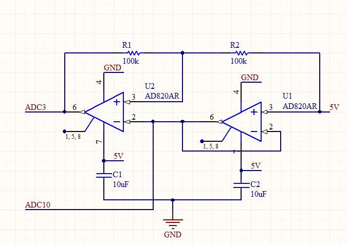

Hallo liebe Forenmitglieder!
Der erste Beitrag und gleich ein Problem. :-)
Leider komme ich alleine nicht weiter und bin daher auf Hilfe
angewiesen.
Ich habe einen Präzisionsgleichrichter (aus AD820 OPVs) aufgebaut.
Dieser soll an seinem Eingang Spannungen zwischen -5V und + 5V jeweils
gleichrichten zur Ausgabe an den ADC eines Mikrocontrollers.
Versorgungspotentiale der OPVs sind 5V und GND.

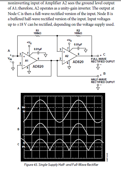

Als Grundlage für diesen Gleichrichter nutze ich die Schaltung im Anhang
aus dem Datenblatt des AD820 (Figure 43 -
http://www.analog.com/static/imported-files/data_sheets/AD820.pdf).
Aufgebaut habe ich es wie ebenfalls im Anhang ausgeführt. Die
realisierte Schaltung habe ich getestet und die Eingangsspannung
zwischen +0V und +5V variiert (neg. Spannungen noch nicht geprüft).
Dabei habe ich am half-rectified output (ADC10) und am full-rectified
output (ADC3) die Spannungen gemessen.
Für den half-rectified output erhalte ich auch richtigerweise die werte
der eingegebenen Spannungen, am full-rectified output jedoch liegen
unabhängig von der Eingangsspannung immer 5V an. (Eigentlich sollte
dieser ja ebenfalls den Wert der Eingangsspannung aufweisen)
Auf Kurzschlüsse o.ä. habe ich bereits ausgiebig geprüft... ich sitze
jetzt schon einige Tage über dieser Schaltung und finde keine Lösung für
das Problem.
Über Hinweise wäre ich sehr dankbar!
Liebe Grüße
Nadja

In deinem Schaltbild und in Fig 43 ist der A2 mit 100k mitgekoppelt. Das
kann ja nicht sein, auch wenn man Analog Devices heisst ;-)
Vertausche mal den In+ mit In-. Dann sehen wir weiter...

Wie schon die anderen vor mir gesagt haben, sind die Eingänge von A2
vertauscht!

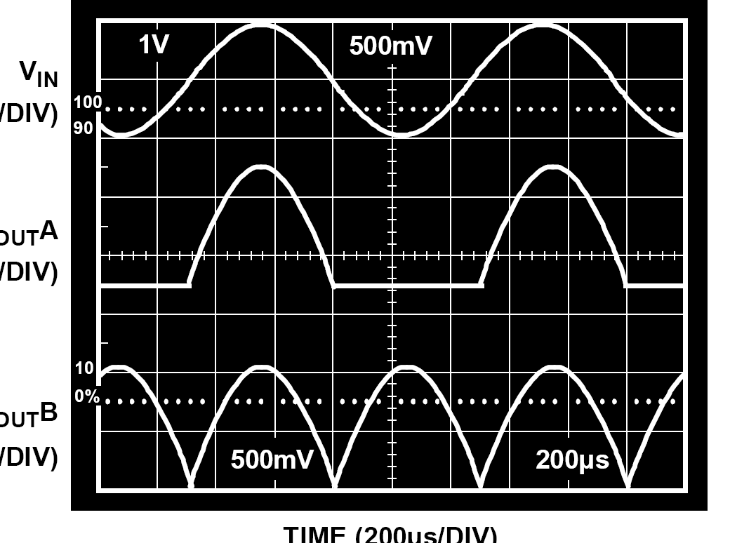

Vorsicht! Du mußt zwischen den Zeilen lesen. Der Hersteller spricht von
"simple half-wave rectifier". Das ist kein Präzisionsgleichrichter! Das
wäre er nur dann, wenn der Hersteller das ausdrücklich erwähnt. Du
kannst sicher sein, daß sie das besonders hervorheben würden, wenn es so
wäre. Daraus, daß sie das nicht tun, mußt du folgern, daß er eben nicht
sehr präzise ist.
Schau dir mal genauer die Nulldurchgänge an. Da erkennst du, daß die
Schaltung mit kleinen Spannungen ihre Probleme haben dürfte. Auch, daß
bei dem Oszibildchen kein Zeitmaßstab angegeben ist, ist verdächtig.
Übrigens sind viele dieser Oszibildchen getürkt: Wenn man die sich stark
vergrößert anschaut, sieht man oft mit der Schere zusammengebastelte
Kurvenzüge, die so niemals zu messen sind.
Also, sei da mal ganz vorsichtig. Von Präzision ist diese Schaltung ganz
ganz weit entfernt...
Kai Klaas

Moderator #1968140
@Nadia:
Die Gleichrichterschaltung soll eine spezielle Eigenschaft dieses Opamps
demonstrieren, nämlich Eingangsspannungen deutlich unterhalb der negati-
ven Versorgungsspannung standzuhalten. Nachdem du dich dadurch gewaltig
beeindrucken lassen hast, legst du das Datenblatt zur Seite und baust
den Gleichrichter so, wie es alle anderen auch machen: mit zwei Opamps
und zwei Dioden ;-)
> stark vergrößert anschaut, sieht man oft mit der Schere
> zusammengebastelte Kurvenzüge, die so niemals zu messen sind.
Dass das Diagramm nicht aus dem Oszi, sondern aus Künstlerhand stammt,
erkennt man daran, dass an der linken Seite die drei Kurven zu unter-
schiedlichen Zeitpunkten beginnen. Der Künstler scheint auch eine etwas
zittrige Hand zu haben, anders sind die in unregelmäßigen Abständen
auftretenden Beulen in den Kurven kaum zu erklären :)

#1968176
@Yalu X. (yalu)
Du meinst, er hat alles freihändig gemalt? Na dann mein Respekt bei der
Leistung des Freihandmalens ;-)
Die Bilder haben doch nur symbolischen Wert zur Veranschaulichung, ohne
größere Wertung. sind also nicht geeignet, unbedingt daran die Qualität
von irgendwas zu beurteilen.
Hallo??? Jetzt bin ich aber gar nicht deiner Meinung!!! Ein Scopeplot
soll immer das reale Verhalten wiedergeben. Ein Scopeplot hat immer
authentisch zu sein, wie eine Fotografie. Wenn ich dagegen ein Verhalten
schematisch veranschaulichen will, dann mache ich eine Skizze, bei der
man den schematischen Charakter sofort erkennen kann.
Das ist einfach nur ganz ordinärer Beschiß, oder sogar Betrug!
Kai Klaas

Was man der Schaltung von Analog natürlich zugute halten muss: Sie
kommt im Gegensatz zur klassischen Gleichrichterschaltung ohne negative
Versorgungsspannung aus.
> ohne größere Wertung. sind also nicht geeignet, unbedingt daran die
> Qualität von irgendwas zu beurteilen.
Ich frage mich nur, warum das dann so oszi-like aussehen muss und man
die Kurven nicht einfach schwarz auf weißem Hintergrund in ein unska-
liertes Kordinatensystem zeichnet :)

Verhalten wiederzuspiegeln.
Jens, falls ich dich beleidigt haben sollte, tut es mir leid. Ich hege
jedenfalls keinerlei Groll gegen dich...
Kai Klaas
#1968400
@Kai Klaas
>>Das kannste nicht von einem Bildchen verlangen, wo keinerlei
>>Maßeinheiten mit angegeben sind.
>Da sind wir eben unterschiedlicher Meinung, ist das schlimm?. Ich finde,
>daß ein Scopeplot immer den Eindruck vermittelt, das tatsächliche
Du darfst natürlich deine Meinung haben.
Nur haste hier das Problem, daß man nicht das tatsächliche Verhalten
genau ablesen kann, weil einfach die Maßeinheiten fehlen. Das könnte
genausogut auch 5V und 0,001Hz sein - da ist jeder OPV gut, und wird
eine Kurve malen, die einen Fehler gegen Null hat. Also hat das nur
einen symbolischen Wert für mich, um die allgemeinen Kurvenverläufe zu
sehen.
Aber auch wenn Maßeinheiten dran sind, würde ich bei solch einem
Bildchen nicht vordergründig davon ausgehen, daß man damit die Qualität
des Signals zeigen will, weil das offensichtlich nicht unbedingt der
Hauptzweck des Bildchens ist. Wenn etwas über die Qualität gezeigt
werden soll, dann eher mit solchen Bildern wie Figure 40, wo das
Einschwingverhalten gezeigt werden soll. Aber selbst da kann man nicht
davon ausgehen, genau dieselben Schwingungen zu bekommen (dieselbe
Frequenz/Amplidute/Dauer), wegen der doch recht großen Toleranzen in den
meisten Kennwerten , und im Leiterplattenaufbau.
Also ich bleibe dabei - solche Scopeplots betrachte ich nur als
Anhaltspunkt, nicht unbedingt als garantierte Kurven.
