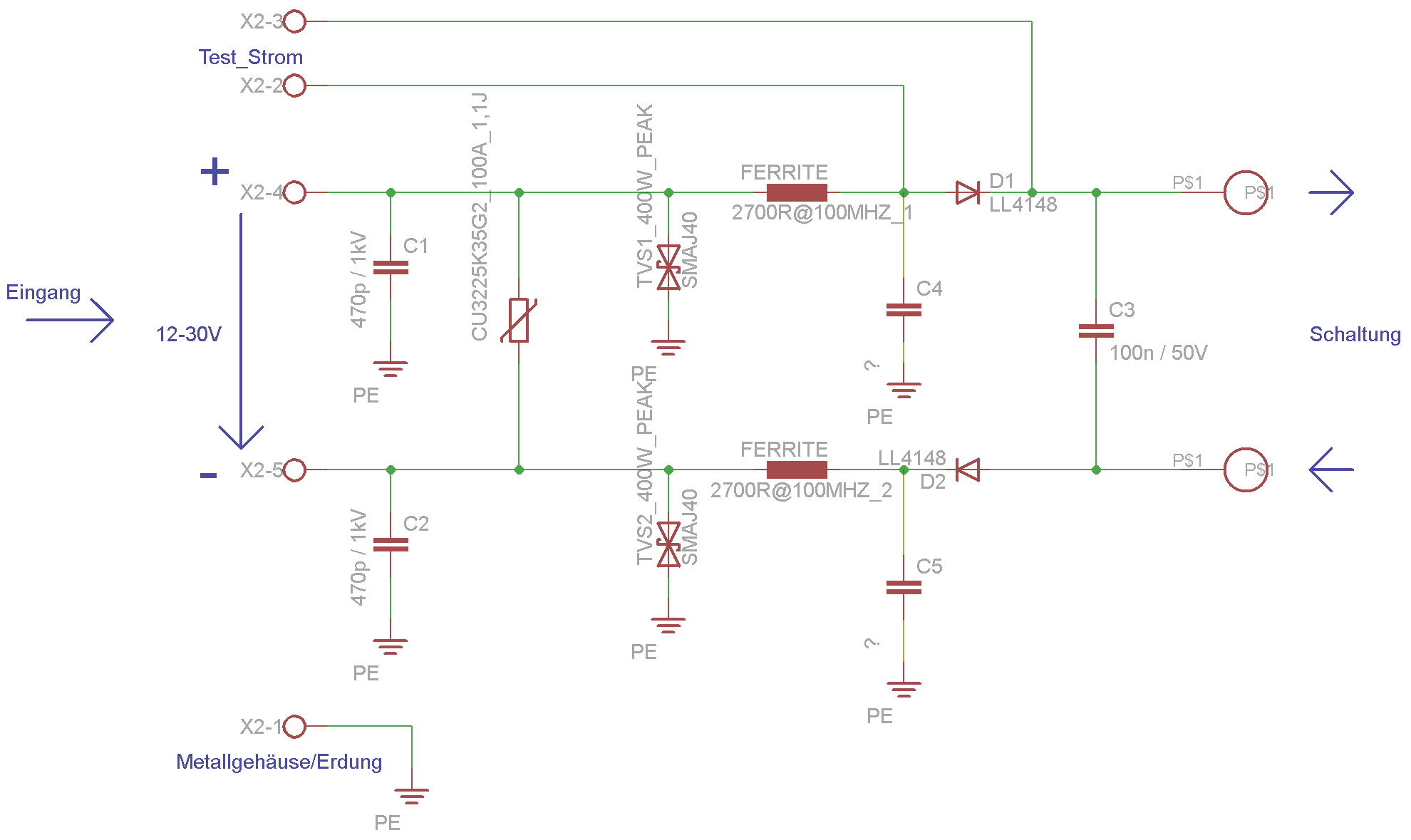

Morgen zusammen!
Ich habe eine Frage an die EMV-Experten unter euch!
Ich selber habe mit der Thematik bis dato noch nicht zu tun gehabt, habe
aber jetzt eine Schaltung entwickelt, die gegen EMV geschützt werden
muss.
Daher habe ich einen Eingangskreis entwickelt, um die nachfolgende
Elektronik zu schützen.
Es handelt sich um einen 4-20mA-Transmitter - die EMV-Belastung sollte
nach Möglichkeit dieses Analog-Signal nicht groß stören.
Ich habe mich im Vorfeld mal ein wenig informiert über die verschiedenen
Tests, die durchgeführt werden (u.a. ja HV-Bursts, welche sicher
ebgeleitet werden müssen).
Hat jemand von euch schonmal näher mit EMV und den Tests zu tun gehabt
und kann mir eventuell ein Statement geben zu der Schaltung?
Der Eingangsspannungsbereich der Schaltung liegt zwischen 12 und 30V
(Sollbereich - ein wenig mehr geht auch noch).
Der Varistor ist ein 56V-Typ
Die Ferrite haben 2700R @ 100MHz
PE ist das Metallgehäuse, welches geerdet werden muss
Ich danke jedem um konstruktive Kritik.

Sorry ich bin nicht Dein EMV-Experte, sondern nur einer, der durch
Fehler klüger wurde. Du hast 2 Baustellen: Schaltung und Aufbau.
Mein flüchtiger Blick auf die Schaltung wirft Fragen auf.
1.Was ist wirklich wo angeschlossen, wie schwächlich sind Deinen Dioden,
wie lang sind die Kabel, die Deine Störungen einsammeln,
Masseverhältnisse, Spannungversorgung,  ...
2.Wenn dann irgendwann alles schön montiert ist, werden noch einige
wunderliche Effekte auffallen, die allein schon durch die Anordnung von
Kabeln, Gehäuse, Durchführungen, Stromversorgung usw. möglich sind.
Einiges davon wurde hier im Forum schon gründlich diskutiert
(Suchfunktion).

Gegen was soll den geschuetzt werden ? Einfach ein paar Bauelemente mit
zu verbauen macht wenig Sinn.
Es gibt Symmetrische Stoerungen und Asymmetrische. Gegen HF am Eingang
alle Pins mit 1nF gegen Masse. Da diese Massnahme bis 3GHz geht, sind
kurze Wege absolut zwingend. Also je ein 1206 1nF. Burst Entladungen hat
man dann auch schon. Dann kann man mit den Ferriten kommen und nochmals
mit einer runde Kondensern. Die Dioden sollen was bringen ?

#1970502
> Me schrieb:
> > Verpolschutz kommt hinter die EMV, dort müssen sie nur die gedämpften
> > Werte abkönnen.
> Ist doch so.
In Europa lesen wir immer noch von links nach rechts. Und auch in der
Elektronik ist es üblich den Eingang links und den Ausgang rechts zu
zeichnen. Bei deinem Bild, in dem keine Signalflußrichtungen oder auch
eindeutige Bezeichner angegeben sind, kann man nur raten und liegt daher
normalerweise verkehrt.
Zum Verpolschutz: warum zwei Dioden, eine sollte reichen. Mit der
Zweiten erhöhst du nur die gesamte Flussspannung, die benötigt wird
(Stichwort: Bürde).
Willst du tatsächlich den Strom über eine Diode messen? Etwas
ungenaueres gibt es nicht. Die Spannung wird über die kompletten 4-20mA
ziemlich konstant sein. Für Strommessungen sollte man bei dem
gebräuchlichen I->U-Wandler (in Fachkreisen Widerstand; Stichwort:
Shunt) bleiben.
Hinter den Ferriten würde ich auch nochmals jeweils einen C nach Masse
spendieren.
Für welche maximale Spannung ist die ganze Schaltung denn ausgelegt und
wo soll sie eingesetzt werden. Je nach Einsatz kannst du dann die
Spannungsfestigkeit der Cs und der Diode(n) anpassen.

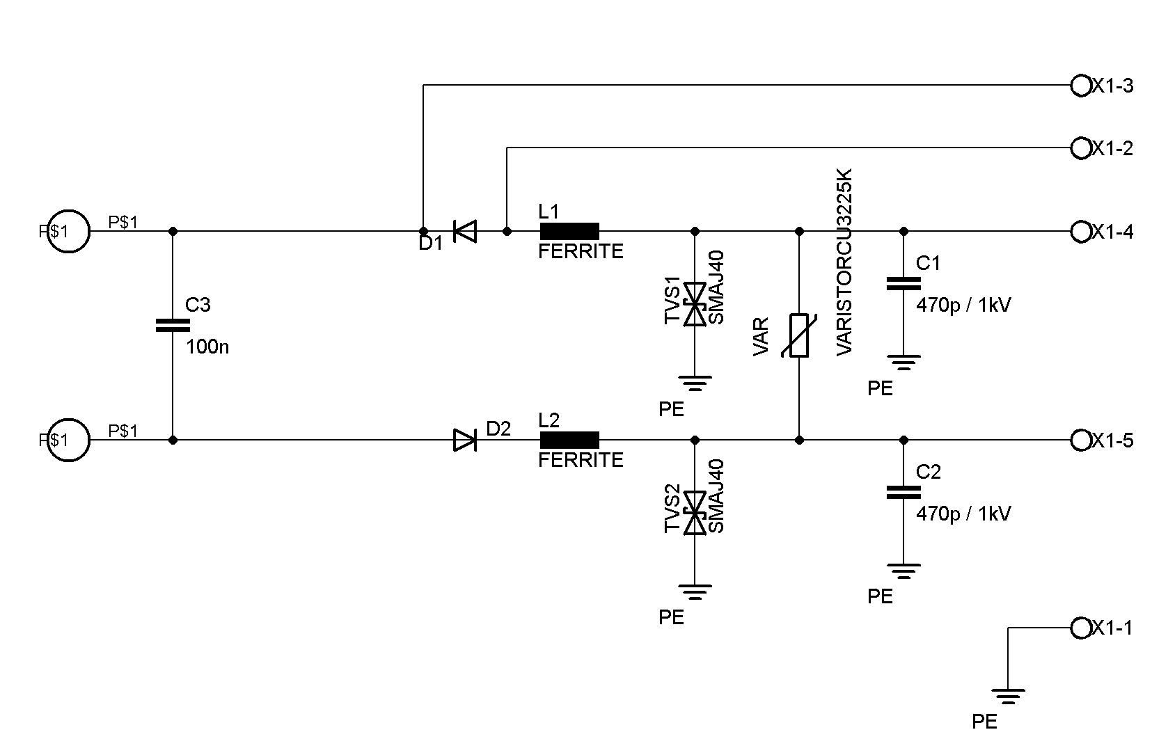

Gast #1970810
Christian Gärtner schrieb:
> Und auch in der
> zeichnen.
OK, jetzt nochmal umgedreht zur besseren Verständlichkeit.
Also es soll eine Schutzbeschaltung für meine Elektronik sein. Links ist
nun der Eingang, rechts der Ausgang.
Die Schaltung ist für eine Eingangsspannung zwischen 12-30V DC
ausgelegt. Sie kann problemlos auch noch die 50V verkraften, aber 30V
reicht definitv aus - die endgültige Spannung liegt dann am Duchbruch
des Eingangstransistors in der Folgeschaltung. Hier kommt ein FZT651 zum
Einsatz - der hält 60V CE aus. Hier muss also endgültig Schluss sein.
Die Eingangskondensatoren sollen schnelle Spikes abfangen - sie sind
1kV-Typen, um auch hochspannungs-Impulse wegstecken zu können
Der Varistor CU3225K35G2 kann Maximum DC 45V / Varistorspannung 56V
Die SMAJ40 hat eine Druchbruchspannung von 44,4 bis 54,3V - 40V-Typ also
- sie hält kurzzeitig 400W aus
Die Dioden D1 und D2 sind wie gesagt zum Verpolschutz - klar, eine würde
theoretisch reichen
Die Ferrite haben bei 100MHz einen Widerstand von 2700 Ohm - sie sollen
hochfrequente Einflüsse drinnen und draussen halten
Der Test-Strom-Abgriff dient nicht der Ermittlung der Spannung über der
Diode, sondern ein niederohmiges Multimeter in der Einstellung
Strommessung überbrückt die Diode und zeigt den momentan anliegenden
Strom an - das funktioniert einwandfrei und sehr präzise
Zuletzt ist noch ein obligatorischer Kondensator von 100n / 50V zwischen
den Ausgangsterminals
Soweit hatte ich mir das gedacht...
Jetzt sagt ihr, ich solle nach den Ferriten noch je einen Kondensator
gegen Gehäusemasse schalten - in welcher Größenordnung denn in etwa? 1n
/ 50V?
Sorry, für die anfangs dann evtl. recht karge Beschreibung meinerseits!
Wie gesagt, es handelt sich um einen 4-20mA Transmitter - das ganze soll
EMV-gerecht ausgelegt werden.
Ich hoffe, auf nochmalige Resonanz von euch - vielen Dank für alle
bisherigen Posts!
Dieter
Gast #1971001
Der gute Wille ist zu erkennen.
-Ob C3 nutzt oder Deine Anzeige zu träge macht weiß ich nicht.
-In ungünstigen Fällen hast Du mit Deinen Dioden einen Detektor gebaut.
-Ob die Masseführung sinnvoll war zeigt erst der Aufbau.
-Ob Deine Induktivitäten und Kapazitäten das Meßergebnis verfälschen ?
-Wo Deine Geräte Ihren Strom herbekommen weiß ich nicht. Deshalb F23
F23 http://www.dse-faq.elektronik-kompendium.de/dse-faq.htm#F.23
Gast #1971074

Hhm, Transzorbs gegen Erde schalten macht man eigentlich nur, wenn die
Schaltung Erdbezug hat. Aber genau das vermeidet man oft gerne bei
4...20mA Stromschleifen.
Also, rechts sitzt deine Schaltung, die du schützen willst? Von links
kommt das Kabel? Hat deine Schaltung denn Erdbezug?
>PE ist das Metallgehäuse, welches geerdet werden muss.
Das Metallgehäuse deiner Schaltung? Warum muß das geerdet werden?
Kai Klaas
Gast #1971785
Mhm,
wenn ich EMV-Prüfer wäre würde ich zuerst auf X2 Pin 3 mit der
ESD-Pistole schießen. Danach ist die Schaltung garantiert defekt
(Durchschlag am Drucksensor aufs Gehäuse).
Ist wieder mal typisch: Den Haupteingang doppelt absichern und an der
Hintertür nicht mal ein Vorhängeschloß.
Gruß Anja
Gast #1972010
Genau!
Das wirft eine andere Frage auf: Welche Spannungen hält der Drucksensor
und die Schaltung gegen das Gehäuse aus?
Das bestimmt dann, welche Spannungen maximal an PS1 und PS2 bei SURGE
anliegen dürfen. Falls diese Spannung nur relativ klein ist, muß
ausreichend mit Varistoren oder Transzorbs geklemmt werden, was dann
aber das freie Floaten der Leitungspotentiale ebenfalls begrenzt. In
bestimmten Anwendungen ist das aber nicht zulässig.
Oder man nimmt einen Drucksensor, der SURGE-Spannungen aushält. Dann ist
kein zusätzliche Klemmung erforderlich, sondern lediglich ein Schutz
gegen ESD, Bursts und HF, was beispielsweise mit einem ausreichend
spannungsfesten 10nF Cap bewerkstelligt werden kann.
Kai Klaas
