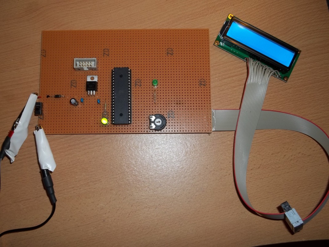

Ich habe mir eine Schaltung zusammengebaut und möchte nun Texte auf dem
LCD-Display (Winstar WH1602B-TMI-JT aus Ebay) ausgeben (im 4Bit-Modus).
Die Schaltung funktioniert auch, an PB0 habe ich eine LED angeschlossen,
diese kann ich auch zum Blinken bringen (die auf den Fotos dunkel ist,
die andere (leuchtende) LED ist nur zur Anzeige, dass die Schaltung
eingeschaltet ist).

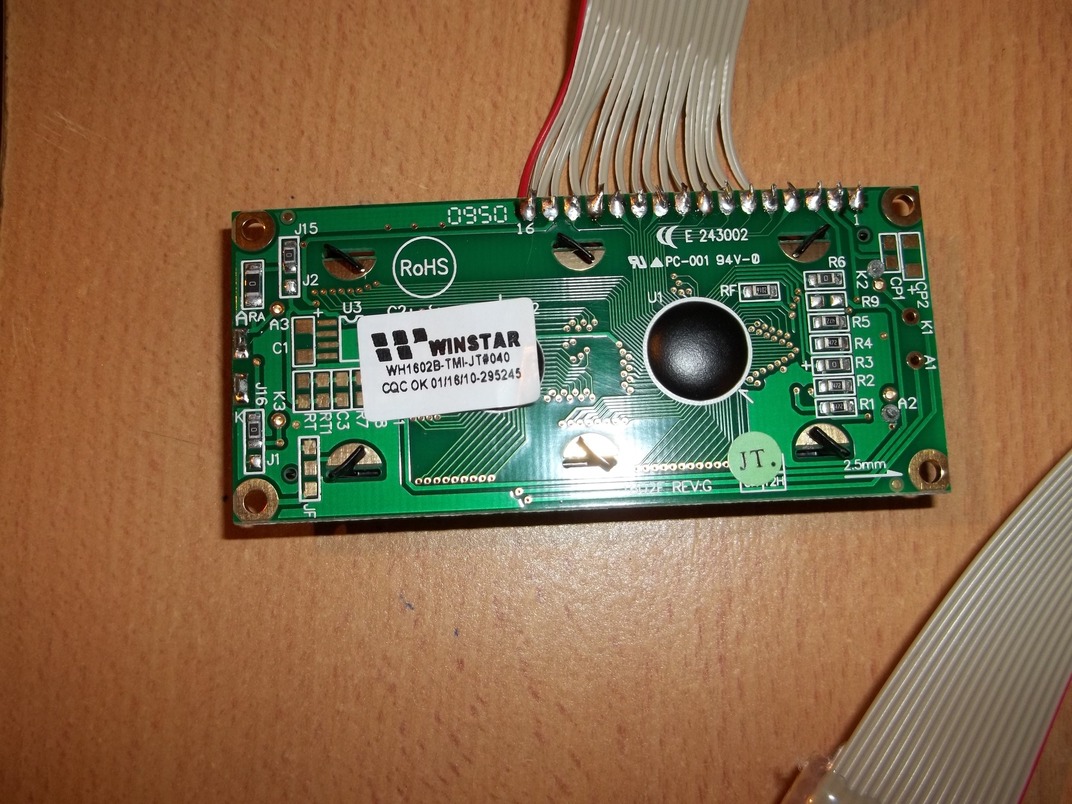

Laut Datenblatt verwendet das Display einen HD44780 Controller (or
equivalent).
Als Verbindung zum Display habe ich ein Flachbandkabel benutzt, die rote
Leitung ist Anschluss 16 an Display, also Gnd.  Für die LCD-Pins habe
ich PORTC vorgesehen.
Die weiteren aktuellen Anschlüsse des Displays:
1 Vss an Gnd
2 VDD an +5V
3 V0 an Potentiometer
4 RS an PC0
5 R/W an PC1
6 E an PC2
7 DB0 unbenutzt
8 DB1 unbenutzt
9 DB2 unbenutzt
10 DB3 unbenutzt
11 DB4 an PC3
12 DB5 an PC4
13 DB6 an PC5
14 DB7 an PC6
15 A (Backlight) an +5V direkt
16 K (Backlight) an Gnd

Achja, was ich noch erwähnen könnte: ich hatte das Potentiometer erst
falsch eingebaut, also Leitung V0 lag nicht am korrekten Pin, kann
dadurch das Display Schaden genommen haben?
Jetzt ist das Display entweder kräftig blau oder zeigt weiße Kästchen
an.
Meine andere Vermutung: ich verwende die falsche Library für den
Display, also das kein HD44780 kompatibler Controller verbaut ist?
Und: Ich habe was davon gelesen, dass Leitung 15 bei anderen Displays
für die Hintergrundbeleuchtung noch mit einem Widerstand beschaltet
werden soll, laut dem Datenblatt des Verkäufers soll  Leitung 15 an
einfach an +5V angeschlossen werden. Falls ich einen verbauen soll, wie
groß?
