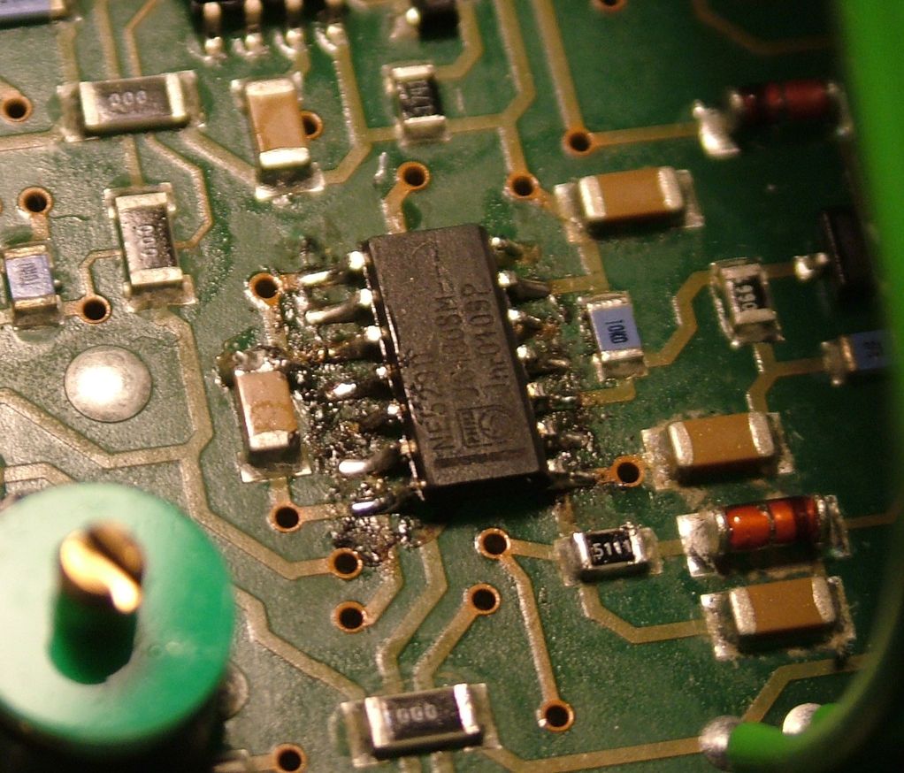

Hallo, hatte gerade aus Neugier in einen NEUEN Hameg Funktionsgenerator
reingeschaut und da wär mir fast der Hals geplatzt. Ein IC ausgetauscht?
In einem neuen Gerät? Und dann noch so, dass gleich die Hälfte der
Anschlussflächen mit weggekokelt sind? Vorher nichtmal die umliegenden
Steckverbindungen gelöst -> die auch noch verschmort. Nach dem
Rumgebrate nichtmal gereinigt? Sowas soll Made in Germany (fetter
Aufkleber) sein?! Da kann ich ja mit dem Brateisen zwischen den Zehen
noch besser Löten.
Na dann, gute Nacht, liebes Deutschland.

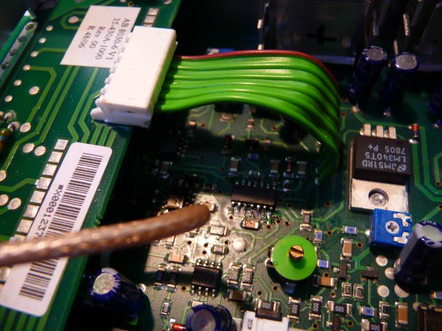

Habe gerade mal bei einem Bekannten nachgefragt der dasselbe Modul
besitzt und es auch erst vor kurzem gekauft hat. Siehe da, derselbe
unglaubliche Bockmist auch in dem anderen Gerät!
Wenn ich nicht selber in der Produktionsbranche arbeiten würde und
wüsste, dass deutsche Firmen bessere Qualität liefern "können", dann
würde ich der Firma Hameg glatt unterstellen nicht in Europa zu
produzieren oder unfähige/fehlende Qualitätskontrolle. Für sowas würden
bei uns Köpfe rollen..

Na ja, da hätte man die schwarzen Flussmittelreste noch wegmachen
können, aber ansonsten schaut es so schlimm doch gar nicht aus.
Möglicherweise nicht der erfahrenste Löter und unter Zeitdruck stand
derjenige sicher auch. Dafür ist das Ergebnis gut genug. Böse mail an
den Hersteller (inkl. Foto) ist aber auf keinen Fall ein Nachteil,
sollen die den Leuten in der Produktion etwas mehr Zeit geben und eine
Dose Leiterplattenreiniger. Dann passt es auch mit der Optik.

Wenn diesen IC bei mindestens zwei baugleichen und angeblich neuen
Geräten getauscht wurde, dann würde ich mal behaupten, dass dass sich
nach dem Bestücken herausgestellt hat, dass das entsprechende Teil
Probleme bereitet und man hat vorsorglich die komplette Charge
nachgebessert. Also pallettenweise Geräte auspacken, aufschrauben, IC
tauschen, zuschrauben und wieder einpacken. In der Firma, in der ich
damals gelernt habe (ein "Großer" im Automotivbereich) wurden solche
Aktionen vorzugsweise durch Azubis erledigt.

was glaubst Du wohl wer sowas lötet wenn man da nachträglich die
Bestückung ändern muss (sei es aufgrund einer schlechten charge des ICs,
Designfehler im Schaltplan....)????
Das macht ne Produktionshelferin die angelernt wurde und 6Euro Fuffzich
die Stunde verdient!
Optisch nicht sehr ansprechend, aber die Lötstellen sind doch eignetlich
OK und funktionabel!
Du verstehst da etwas falsch mit NEUEM, ist er nicht poduktionsfrisch
mit der letzten REV (die du eh nicht kennst)?
Dann stammt das Teil aus der Vorserie, die wird aber deshalb nicht
weggeschmissen sondern reworked, weil der Universal-Automat(ganz altes
Modell ohne Prüfroutine) mit falschem Bauteil beschickt wurde oder hat
falsch herum bestückt oder...
... kommt aus der Repair-Werkstatt wegen frühzeitigem Defekts. Das
Werbewort aus der Produktbeschreibung, "unerreichte Langlebigkeit",
trifft ja nicht für alle Geräte eines Modells zu, erst recht nicht, wenn
einem brandfrischen Gerät dieses Attribut sofort bei Markteinführung
verliehen wird ("Auto des Jahres" bereits im Januar).
Dass Spuren einer Aktivität zurückblieben ist entscheidungsbedingt,
mit solchen Unsauberkeiten hatte man sich in der noch eigenständigen
Vergangenheit auch nicht aufgehalten wenn die Stelle auf der Platine
elektrisch gesehen unkritisch ist.

Danke für eure netten, teils doch etwas sarkastischen Kommentare. Mir
geht es nicht darum den Hersteller madig zu machen. Ich habe nur dieses
eine Modul hier und um ehrlich zu sein ist das das erste von Hameg
welches ich mir privat geleistet habe. Es geht nur darum, dass andere
hier vielleicht auch dieses Modul haben mit evtl. denselben
"Verschlimmbesserungen".
Im Anhang noch ein Foto von dem Modul meines Kollegen.
Auf den zweiten Blick sind da noch ein paar Sachen:
- an dem Körper eines Elkos hängt ein etwa 5 Millimeter langer
Lötzinnklumpen der sich sicherlich irgendwann mal lösen und dann einen
netten Kurzen verursachen wird
- auf der Unterseite wurde noch ein Kerko "hingepfuscht" (viel zu viel
Lötzinn, schlechte Lötstellen)
- angebrannte Kabel
Wie ist das eigentlich mit dem RoHS bei der Produktion? Bei uns in der
Firma ist es so, dass alle werkseitigen Reparaturen/Nachbesserungen nur
unverbleit durchgeführt werden dürfen. Diese Lötungen hier wurden aber
augenscheinlich mit Bleilot ausgefürt. Widerstrebt das dann nicht den
RoHS Forderungen bei Neugeräten?

Ich schätze mal, daß da eine größere Serie mit dem falschen IC oder 180°
verdreht bestückt wurde. Habe sowas auch schon gesehen, aber nur auf
Prototypen.
Gut, die Platine sieht optisch nicht mehr so schön aus, aber die
Lötungen sehen sauber aus. Das Flußmittel hätte man entfernen können.
Daß die Baugruppe jetzt elektrisch bzw. von der zu erwarteten
Lebensdauer schlechter wäre, sehe ich nicht. Und wenn die Arbeit von
einer routinierten Kraft durchgeführt wurde.
Ein ehemaliger Studienkommilitone hatte solch einen Nebenjob, wo nur
solche Arbeiten durchgeführt wurden. Nachbesserungen gibt es gar nicht
so selten. Es gibt wohl Firmen, die auf solche Arbeiten spezialisiert
sind. Nachgearbeitete PC-Motherboards sah ich auch schon, wo es
Layoutfehler gab. Da ist dann schon mal ein Teflondraht von Hand
nachgezogen und mit Klebepunkten auf der Platine fixiert, und unter
Umständen ein IC-Beinchen hochgebogen.
Es ist natürlich die Frage, was passiert, wenn man reklamiert, wenn das
Gerät doch die einwandfreie Funktion erfüllt. Am Ende behaupten sie
noch, dein Garantieanspruch wäre erloschen, weil du im Gerät selbst
manipuliert hättest. Ohne Geräteöffnung hättest du die Sache ja gar
nicht erst sehen dürfen...

Chris D. schrieb:
> Nunja, "augenscheinlich" heisst erstmal noch gar nichts. Es gibt
> bleifreie Lote, die durchaus wie "verbleit" glänzen.
> Davon abgesehen dürften die 3/10 Gramm Blei nicht ausreichen, die
> geforderten Grenzwerte (war es 0,1% Blei?) zu überschreiten.
> "Bleifrei" ist ja nicht "bleifrei", sondern nur "unterhalb der
> gesetzlich festgelegten Grenzwerte".
> Hast Du eine CNC-Fräse mit 1000kg, darfst Du getrost alles verbleit
> löten :-)
> Chris D.
wobei man mir mal gesagt hat dass man bleifreies Lot und verbleites Lot
nicht mischen soll. Bei Reperaturen sollte man immer das Lötzinn wählen
welches bereits vorher auf dem PCB verwendet wurde!
Anscheinend vermischen sich die Lote nicht untereinander, wordurch die
Lötstelle früher oder später auseinander brechen wird.
Ob das wirklich stimmt kann ich Euch aber nicht sagen - ist nur
hörensagen!?

Ist das lächerlich und erbärmlich preisgebend der eigenen Unkenntnis,
wie man sich hier aufregen kann.
Der IC sitzt ja offensichtlich nicht im Signalpfad. Damit sind sogar die
Lötstellen dermaßen irrelevant, dass man sich auch über Farbnuancen des
mitgelieferten Netzkabels echauffieren könnte.
Wer sich hier beschwert und nach Aufmerksamkeit heischend aufregt, hat
keine Ahnung von Fertigung.
Erbärmlich.
s. Überschrift, wer fett "Made in Germany" auf seine Geräte knallt und
an jeder Ecke mit der überragenden Qualität (zum entsprechenden Preis)
wirbt, der muss auch gewissen Wertvorstellungen der Kunden entsprechen
können.
Woran willst Du denn jetzt erkannt haben, dass das IC nicht im Signapfad
sitzt? Zufällig ist es aber der elementarste Teil des Dreieckgenerators,
nämlich ein Hochgeschwindigkeits-Komparator, und der sitzt nunmal
absolut mittig im Signalweg. ;)
Mag ja sein, dass ich noch nicht soviel Berufserfahrung habe, d.h. noch
nicht so abgestumpft bin wie manch andere Kollegen die pünktlich
Feierabend machen und denen die Qualität ihrer Arbeit mehr oder weniger
Wumpe ist. Aber ich arbeite eben in der Fertigung und Qualitätskontrolle
und soetwas würde unsere Firma niemals verlassen.

M. Ossmann schrieb:
>Das würde erklären, warum ein
>IC nicht so sauber zu wechseln ist.
So eine Nacharbeit sieht hinterher leider immer so aus. Ich habe solche
Arbeiten schon mal an Prototypen durchgeführt, so gut es geht. Und wenn
man die Flußmittelreste entfernt, so beschädigt man immer auch ein wenig
die Lackschicht, die durch das Lösungsmittel mit angelöst wird.
Erfolgreich bzw. beschleunigend bei der Reklamation könnte auf jeden
Fall sein, wenn sich die beiden Fälle hier zusammen tun, und gemeinsam
reklamieren... Bei einem alleine, kann man noch leicht abwimmeln. Solche
nachgebesserten Geräte dürften, wenn überhaupt, ja auch mit einer
Preisminderung als 2. Wahl verkauft werden. Sind sie aber nicht.
Aber, ich hab da leider keine Erfahrung, es soll nur als Vorschlag
gemeint sein.
Alles in allem, ist es wie bei mir, als ich mal einen (P)Opel vor über
20 Jahren neu kaufte. Die Motorhaube war wie Orangenhaut lackiert, und
hatte quadratzentimetergroße Lackabsplitterungen. Da ist die Freude erst
mal komplett im Eimer... Und eine Nachbesserung, ist und bleibt eben nur
eine Nachbesserung.

Michael H. schrieb:
> na dann erklär mir doch mal, wo jetzt der getauschte ic der qualität
> einen abbruch tut.
Ist das nicht offensichtlich? Na eigentlich wollte ich keinen Aufsatz
zum Thema Reparaturarbeit schreiben.
Es zeugt nicht gerade von Talent oder Wissen, dass der ausführende Löter
nichtmal die Steckverbindungen gelöst hat und diese deshalb mit dem
Lötkolben angeschmort hat.
Der halblose Zinnbrocken, der noch an dem benachbarten Kondensator
hängt, verdeutlicht das nochmal.
Da sich bereits mehrere Leiterbahnen (auch wenn sie keine Signale führen
und nur der mechanischen Stabilität dienen) beim Prozess abgelöst haben
und nicht mehr vorhanden sind steht die Qualität des Reworkprozesses
erstmal generell in Frage. Zu lange und/oder zu heiss dran rumgebraten
-> das IC und die umliegenden Leiterbahnen haben möglicherweise schon
eine Vorschädigung durch Überhitzung mitbekommen
Ausserdem "sieht es so aus" (ich werde nicht daran rumlöten), als ob
verbleit nachgearbeitet wurde, was aus gleich mehrerlei Sicht
problematisch ist (undefinierte intermetallische Verbindungen und damit
mechanische Eigenschaften der Lötstelle)
Man kann sich ja streiten in welche Qualitätskategorie (industrial oder
consumer class) man das Modul einordnen will, aber man sollte doch
annehmen (ich jedenfalls), dass für derartige wissenschaftliche Geräte
eine Lebensdauer von 20 Jahren angepeilt wird. Aus Erfahrung würde ich
sagen, dass diese Lötstellen das nicht mitmachen werden.

Sven L. schrieb:
> können.
Ich als Endkunde hab lieber ein von Hand funktionierend ausgebessertes
Gerät, wo ich sehe, dass von Hand nachgebessert wurde, als ein nicht
ausgebessertes Gerät, was nicht oder nur unzulänglich funktioniert, aber
ersteinmal top aussieht. Das gehört bei mir zum Qualitätsbegriff hinzu.
Außerdem hat z.B. mein Tek TDS420 auch nachträglich eingefügte Bauteile,
denen man das Löten von Hand ebenso ansieht.

>Aus Erfahrung würde ich sagen, dass diese Lötstellen das nicht mitmachen >werden.
Bist du schon 20 Jahre im Beruf bzw. glaubst du solange angestellt
zu bleiben das dir deine eigene Arbeit nach so langer Zeit noch mal
begegnet?
Prognosen auf die Lebensdauer von Bauteilen sind bei Elkos, mechanischen
Bauteilen, durchaus üblich, weil es dazu auch Studien(z.B. von Siemens)
mal gegeben hat die noch real sind.
Lötstellen machen meist dann schlapp wenn die mechanisch
zusätzlich belastet werden weil die Legierung eben keine ideale
Festigkeit und Langzeitstabilität haben.
Das würde ich vorsichtig betrachtet in diesem Fall nicht erwarten.
Das sich beim entlöten Leiterbahnen ablösen hab ich auch schon erlebt
was nicht sonderlich ungewöhnlich ist. Schließlich ist das Kupfer
nur aufgeklebt und der Kleber ist dann irgend wann mal überfordert
durch die Hitze oder wenn die Zugkräfte zu groß werden und der Kleber
schon vorgeschädigt ist.
Einen recht schonende Methode Bauteile auszulöten sind Minilötwellen
(Ersa f. bedrahtet)oder Heißluft (f.SMD) mit denen ich schon
gearbeitet habe.
Wenn man versucht alle Pins irgendwie mit Entlötlitze oder Vakuumpumpe
zu entlöten wird man trotzdem Schwierigkeiten haben.
Ich meine, man trennt die Bauteilbeine am besten vorsichtig mit
nem Dremel und einer Flexscheibe ab, dann sind die einzelnen Beinchen
kein Problem mehr. Die so ausgelöteten Bauteile sind dann
natürlich Schrott.
Dann das Terrain ordentlich mit Alkohol reinigen und dann kann man
auch wieder eine neues Bauteil sauber anlöten, danach nochmal
reinigen und fertig. Dürfte dann kaum jemanden auffallen.
Ich glaube nicht, das das auf dem Foto von jemanden verbrochen

Also kann man heute die Zinne mischen!?
dann ist ja alles halb so wild! und bei aller Liebe, aber auf den beiden
Fotos von Sven sehe ich nichts wirklich wildes!
Die Zinnspitze am diesem Keramik-C okay, da sollte man vlt. noch einmal
mit der Lötspitze drauf halten dass sich das nicht irgendwann einmal
ablöst, aber sonst!?
Auf dem Bild sieht man weder einen verschmorten Stecker noch eine
"abgekokelte" Leiterbahn!
Auch das viele Flußmittel um das IC herum zeichnet meines Erachtens nach
keinen "Qualitätsverlust" des Gerätes.
Die Löststelle an sich sieht für mich okay aus!
Das ist eher ein optischer Mangel an einer Stelle, die man sowieso nicht
sieht!

Moderator (Firma: Titel) Persönliche Seite #1974093
Was könnte noch schlimmer sein?
Wie gut werden wohl die restlichen Lötpads da noch halten?
Evtl. sind die nur noch am Pin festgelötet und haben jetzt eine
Sollbruchstelle...
Chris D. schrieb:
> Anstatt hier ein Fass aufzumachen wäre es deutlich zielführender
> gewesen, direkt bei Hameg anzurufen.
Warum?
Ist doch interessant, dass auch bei hochangesehenen, hervorragend
beleumundeten Herstellern auch mal was in die Hose geht...
Es dürfte wohl klar sein, dass das Flussmittel auf solchen ungereinigten
Lötstellen früher oder später garantiert zu Oxidationen und dadurch
abgefaulten Leiterbahnen führen wird (weil durch die säuerhaltigen
Flussmittelreste der Taupunkt harabgesetzt wird, und deshalb an dieser
Stelle eher Feuchtigkeit auskondensieren wird). Von irgendwelchen
Beeinflussungen der Schaltungsfunktion mal abgesehen.
Gast #1974205
>solchen ungereinigten Lötstellen früher oder später
>garantiert zu Oxidationen und dadurch abgefaulten
>deshalb an dieser Stelle eher Feuchtigkeit
An den mit Flußmittel behafteten Stellen sammelt sich auf Dauer auf
jeden Fall Staub aus der Raumluft an, da es je nach Temperatur mehr oder
weniger klebrig ist. Das führt dann in hochohmigen Pfaden zusammen mit
der Luftfeuchtigkeit irgendwann zu störenden Kriechströmen. Wenn auch
erst nach Jahren.

Auch du bist beispielsweise nicht in der Lage, auf dem Bild zu erkennen,
dass eine Ecke eines Kondensators abgebrochen wurde. Das senkt die
Lebensdauer des Bauteils ungemein. So wie gebraten wurde, glaube ich
auch nicht, dass beim "Löten" das zulässige Temperaturprofil des ICs
nicht überschritten wurde. Für mich sind das keine Schönheitsfehler. Ich
würde mich für so eine Arbeit schämen.
Weisst Du das oder glaubst Du das?
Also Glaube.
Genauso könnte ich spekulieren, der OP hätte da selbst dran rum
gebraten, um Hameg eins reinzuwürgen.
Ist genauso aus der Luft gegriffen.
Die Lötstellen sehen ok aus. Ist halt etwas viel Flussmittel.
Sieht nicht schön aus - das ist es aber dann auch.

Und um nochmal klarzustellen was mit "Lötzinnbrocken am Kondensator"
gemeint war: s. Elko im Hintergrund auf dem angefügten Bild. Ich meinte
garnicht mal die Zinnnase an dem Kerko.
Ich halte euch auf dem Laufenden.
