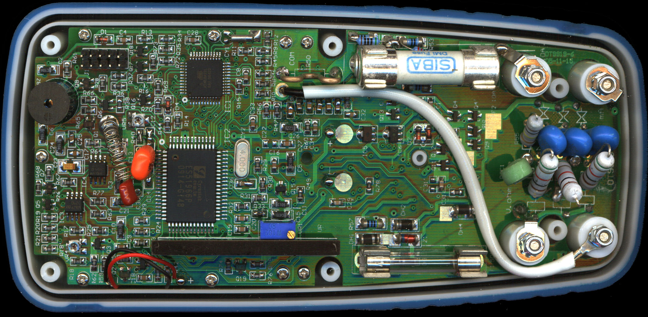

Hi Leute
Habe heute beim Wechseln der Sicherung meines DMMs Peaktech 3360
festgestellt, das da drin ja einhübscher Atmega32L verbaut wurde.
Die ganze Messung/Analogwandlung übernimmt ein Cyrustek ES51966.
Datenblatt:
http://www.cyrustek.com.tw%2Fspec%2FES51966.pdf&rct=j&q=es51966&ei=fI8ETcnROdCJ4ga1tLWoCg&usg=AFQjCNF5eHdK-1KYoA7RAqHd41gbm1wEGA&cad=rja
Links oben erkennt man eine sogar bestückte 2x5 polige Steckerleiste.
Es scheint weder ISP noch eine serielle Schnittstelle anzuliegen.
Vermutlich ist es die JTAG-Schnittstelle für den Mega32.
Auf der Rückseite ist kein weiterer Chip zu erkennen. Daher ist noch
nicht bekannt, wer für die Displayansteuerung verantwortlich ist.
Da ich das Messgerät brauch, werd ich wohl eher nicht dazu kommen
weitere Tests durchzuführen.

Stimmt nicht ganz, auf der Platine steht DT9919-6, jedenfalls bei meinem
3360, und das ist in deinem Link nicht zu finden.
Vielen Dank für das gute Foto. Die Feder links im Bild solltest du
wieder aufrichten, sie soll die Alufolie im Unterteil kontaktieren.
Weis jemand für welchen Abgleich VR3, 4 und 5 zuständig sind? VR2 habe
ich nicht gefunden.
