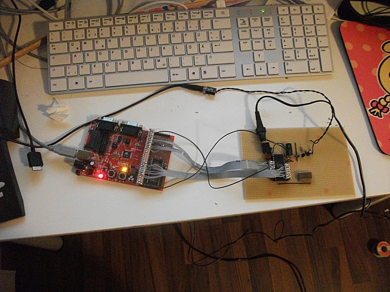

Hallo NG,
ich bin gerade dabei einen SID-Player auf Basis eines AT91SAM7S256 zu
machen. Habe mich für diesen MC entschieden, weil der 64 KB SRAM hat,
was ja schon mal eine tolle Parallele zum C64 ist :-)
Leider weiß ich noch nicht viel übers Linken. Der Player funktioniert
momentan soweit, dass er ein "festes" SID-Stück abspielt, das sich an
- - 8< - - 8< - - Auszug aus .ld snip - - 8< - - 8< - -
.sid 0x20c000 : {
 *(.sid)
- - 8< - - 8< - - Auszug aus .ld snap- - 8< - - 8< - -
befindet (im C64 original an $C000).
Im C-Programm sage ich dann:
static unsigned char mysid[] __attribute__((section(".sid"))) = {
  162, 25, 169, 0, 157, 0, 212, 189 ...
um die Daten an die entsprechende Stelle zu laden.
Das funktioniert bereits.
So, jetzt zu meiner Frage: Ich möchte ja die SID-Files von SD-Karte in
den Speicher laden (kann theoretisch überall zwischen 0x200000 -
0x20FFFF sein). Deshalb würde ich gerne alle Dinge, die das Programm am
Ende benötigt, um vom EEPROM zu laufen an von mir definierten Stellen im
Speicher haben (typischer Weise eher am Anfang des Speichers).
Also wie lege ich die Positionen & ggf. deren Größe für
- Stack
- Variablen
- und sonstigen Kram, der SRAM benötigt
fest?
Vielen Dank für jede Hilfe.
Peter
