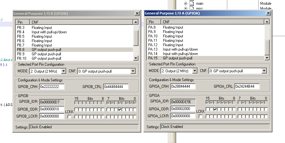

ich habe ein Problem mit dem Setzen eines Pins von GPIOA auf einem
MCBST32E. Ich benutze µV4.
Der Pin 15 lässt sich nicht setzen, die Pins von GPIOB funktionieren
einwandfrei.
  /*----------Begin Init Port A----------*/
  GPIO_InitStructure.GPIO_Mode = GPIO_Mode_AF_PP;      //USART TX
  GPIO_InitStructure.GPIO_Speed = GPIO_Speed_50MHz;
  GPIO_InitStructure.GPIO_Pin = GPIO_Pin_2;
  RCC_APB2PeriphClockCmd(RCC_APB2Periph_GPIOA, ENABLE);
  GPIO_Init(GPIOA, &GPIO_InitStructure);
  GPIO_InitStructure.GPIO_Mode = GPIO_Mode_IN_FLOATING;  //USART RX
  GPIO_InitStructure.GPIO_Pin = GPIO_Pin_3;
  GPIO_InitStructure.GPIO_Mode = GPIO_Mode_Out_PP;      //LTC2440
  GPIO_InitStructure.GPIO_Speed = GPIO_Speed_2MHz;
  GPIO_InitStructure.GPIO_Pin = GPIO_Pin_5 | GPIO_Pin_7 | GPIO_Pin_15;  // SCK, MOSI, /CS
  GPIO_InitStructure.GPIO_Mode = GPIO_Mode_IN_FLOATING;  //LTC2440
22
  GPIO_InitStructure.GPIO_Pin = GPIO_Pin_6;        //MISO
23
24
25
26
  /*----------End Init Port A----------*/
Hat da jemand eine Idee?

Der Fehler liegt darin, dass GPIOA_Pin15 zum JTAG-Port gehört.
Hätte ich das Board-Layout vom MCBSTM32 wär ich wohl schneller drauf
gekommen. Hat das Jemand?
