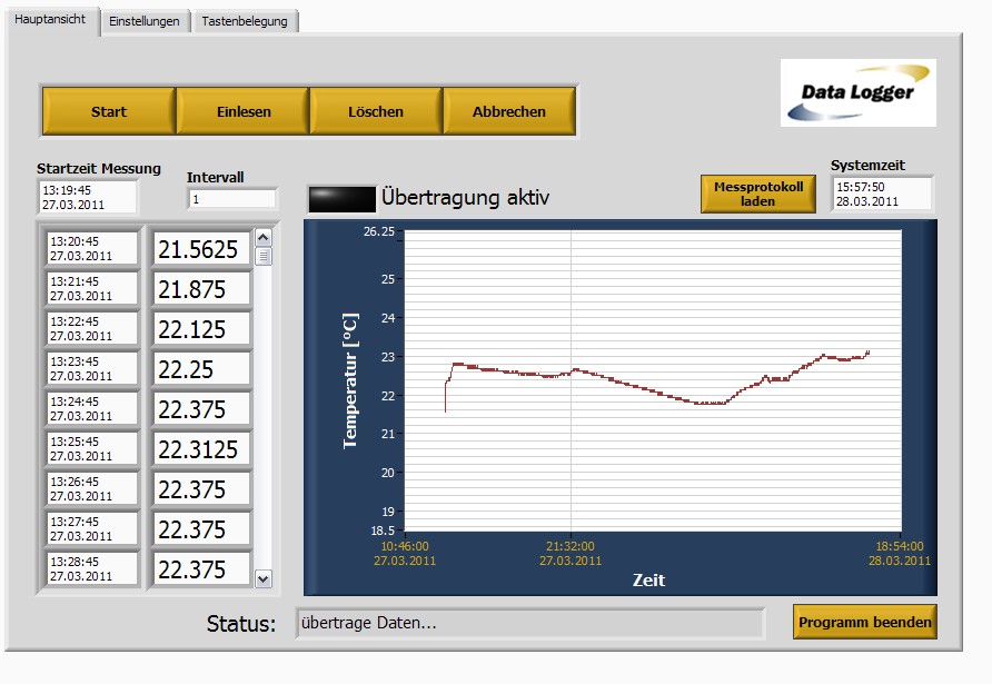

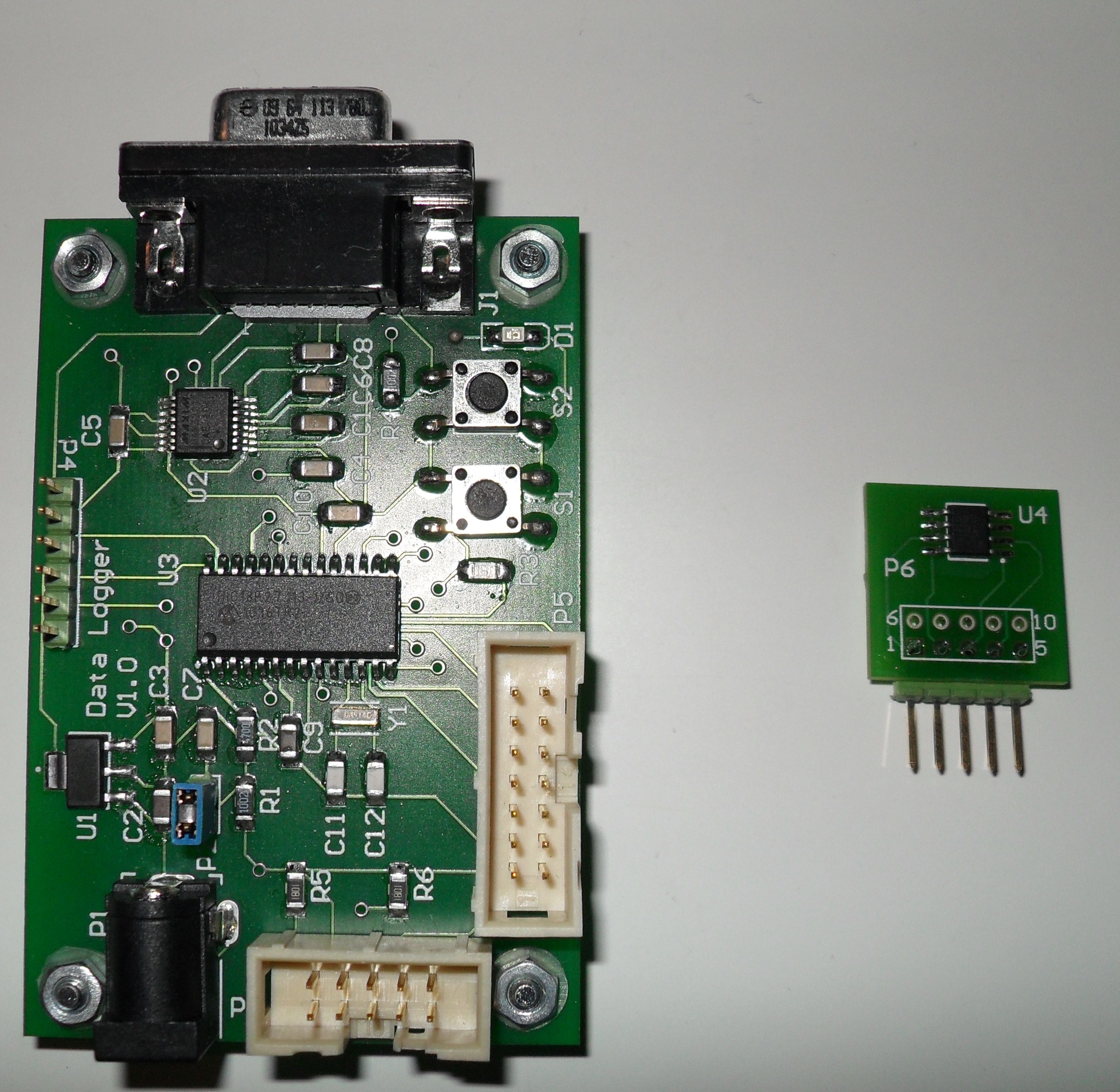

von Ramon (Gast)
So habe das Ding gebaut, danke für die Hilfe Anno dazumal.
Habe sogar mal ein Video vom Layouten gemacht ;)
http://www.youtube.com/watch?v=EnCKIAH0-DA
LG Ramon
