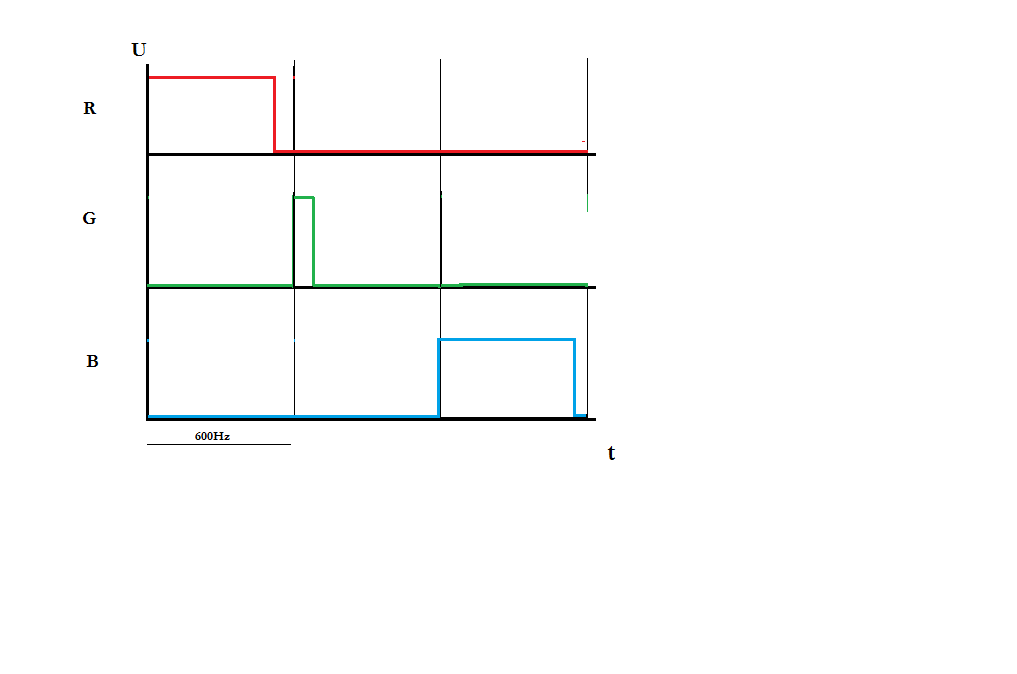

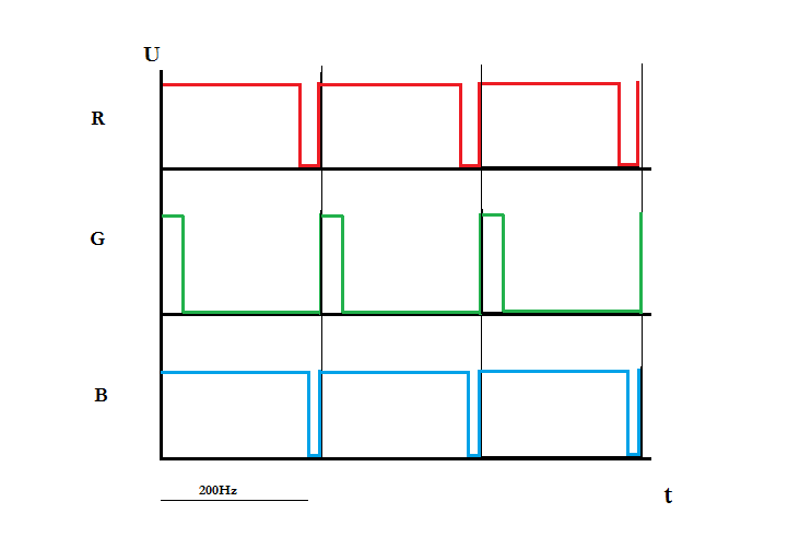

entsprechend den angehängten Skizzen möcht ich RGB-Stripes in den
jeweiligen Farbkanälen multiplexen um den Stromverbrauch zu dritteln.
Allerdings frag ich mich ob dies nachteilig ist gegegenüber
Beleuchtungsstärke und des Farbemfindens? Ein Kanal leuchtet ja stets
und durch ausreichend hohe Multiplexfrequenz (600Hz), läuft alle 200Hz
ein Zyklus durch und mit dem Auge als natürlichen Tiefpass sollte das
doch funktionieren.
Aber die Frage ist, ob nun dadurch die Qualität der Beleuchtung
gegenüber der vollangesteuerten RGB-Stripes sinkt?
Hat vielleicht jemand eine RGB Steuerung aufgebaut und kann beide
Betriebsmodi vergleichen?
Gruß Rick

Kommt ein bisschen darauf an, was du mit "Qualität" meinst. Wenn du die
Schaltung (den Strom -> den Lichtstrom pro LED) nicht irgendwie anpasst
wird die LED auf jeden Fall dunkler sein. Selbst bei Vollaussteuerung
pro Kanal kann dann ja die AN-Zeit bezogen auf den gesamten
Multiplex-Zyklus ja nur noch maximal 1/3 sein. Wenn du den Lichtstrom
also ungefähr verdreifacht kriegst dürfte es keinen Unterschied geben.
Aber jeder Kanal wird so immer nur eine PWM sehen, die von 0-1/3 duty
cycle geht.

@  Rick D. (rick222)
Das kannst du tun, aber dann sind deine LEDs auch nur 1/3 so hell ;-)
>doch funktionieren.
Man sieht kein Flimmern, aber Energie ist immer noch Leistung x Zeit.
Siehe LED-Matrix.
Du gewinnst nichts. Und wenn das Leistungs-LEDs sind, kann man sie auch
nicht mit nennenswerten Pulsströmen betreiben.
MFG
Falk
OP #1977182
Ja rein logisch müsste es 1/3 sein weil die Pulsweite ja nur noch
maximal 1/3 der Periode ist, aber es ist ja stets ein Kanal an und ich
weiss nicht wie dass das Auge subjektiv beeinflusst. Wenn ich mir
vorstelle 3 gleiche Lampen sind nebeneinander an und ich mach 2 aus, hab
ich dann wirklich nur 1/3 der Helligkeit? Ich glaube das nicht ganz,
aber diese Fragen sind schwer zu beantworten, ich glaube man müsste es
wahrscheinlich einfach mal ausprobieren.
EDIT: Bei einer LED Matrix, die im Multiplexed Betrieb läuft sind doch
die LEDs bis zu einer bestimmten Grenzfrequenz auch gleich hell
gegenüber einer Vollangesteuerten Matrix, oder nicht?
Bei erhöhtem Strom ja, also bei einer Matrix mit einem 1/10 duty cycle,
musst du den Strom um das 10fache erhöhen, damit es gleich hell
erscheint.
Wie schon im LED Matrix Artikel steht, lässt sich über Multiplexen kein
Strom sparen !

Rick D. schrieb:
> Wenn ich mir
Rein rechnerisch ja, denn der Lichtstrom pro Lampe ist ja konstant und
addiert sich ja stumpf zu den anderen. Was dein Auge daraus macht ist
dann deine Sache :) . Bei deiner Anwendung würde ich aber den
Stromverbrauch ignorieren und alles anmachen.
Das glaub ich nicht. Mit Grenzfrequenz meinst du bestimmt in
Wirklichkeit das Tastverhältnis. Aber daß die LEDs bis zu (oder ab)
einem bestimmten Tastverhältnis gleich hell erscheinen liegt sicher an
der nicht-linearen Kennlinie der LEDs.
