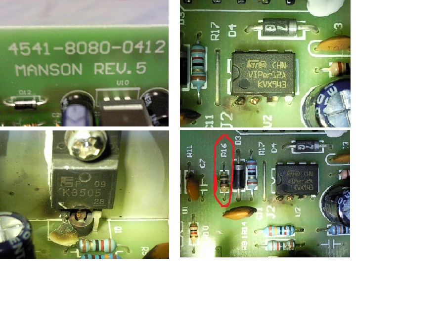

Hallo. Bin neu hier im Forum und wollte mich direkt an die Profis
wenden. Habe von meinem Arbeitskollegen ein Labornetzgerät LSP-1403 von
VOLTCRAFT. Er nutzte es an der Carrera-Bahn und es funktionierte ohne
Probleme bis sein Sohn im laufenden Betrieb die Stecker abzog und sie
zusammenhielt.
Jetzt ist das Netzgerät natürlich zerschossen und ich brauche Hilfe bei
der Ersatzteilbeschaffung. Habe schon im Netz geschaut, aber die
Ergebnisse sind alles andere als eindeutig. Vielleicht hat jemand 'ne
gute Vergleichsliste.
Das erste Bild zeigt die Platinennummer zum Vergleich.
Das zweite einen IC, mit dem es wahrscheinlich die grössten Probleme
beim Besorgen gibt.
Das dritte einen (ich denke mal) MOSFET.
Das vierte einen Widerstand, wenn jemand das gleiche Gerät hat, könnte
er mal nachschauen, welchen Wert er hat.
Ich hoffe die Bilder sind eindeutig und gut zu erkennen.
Wäre wirklich schade wenn das Netzgerät einen Totalschaden hätte.
Vielen Dank für eure Hilfe.

Hm, das hat doch eine Strombegrenzung und sollte daher kurzschlussfest
sein.
MOSFET: 2SK3505, evtl. alternativer Ersatztyp STP11NK50ZFP von ST
http://www.st.com/internet/com/TECHNICAL_RESOURCES/TECHNICAL_LITERATURE/DATASHEET/CD00003024.pdf
IC: VIPer12ADIP von ST
http://www.st.com/internet/com/TECHNICAL_RESOURCES/TECHNICAL_LITERATURE/DATASHEET/CD00084384.pdf
Ich würde mir aber eher mal noch Sorgen um den Flyback-Trafo machen.
Nicht das die Primärwicklung beschädigt wurde.

Vielen Dank für die Antworten!
Scheinbar ist er nicht so kurzschlussfest :(
Werde mir die Tage noch den Trafo anschauen.
Das mit dem Widerstand klappt so net. Bin auch nicht gerade der
Fachmann.
Wäre nett wenn mal jemand nachschauen könnte, der so ein Teil besitzt.
Danke.

Hallo Daniel, Habe eine Platine 4541-8080-0812. Ich kann dir zum Vergleich der Bauteile ein Foto oder die Werte schicken. Kannst du mir denn sagen welcher Wert auf den scheibenkondensator C3 steht 2. Bild rechts der braune Kondensator? Gruß Thomas
