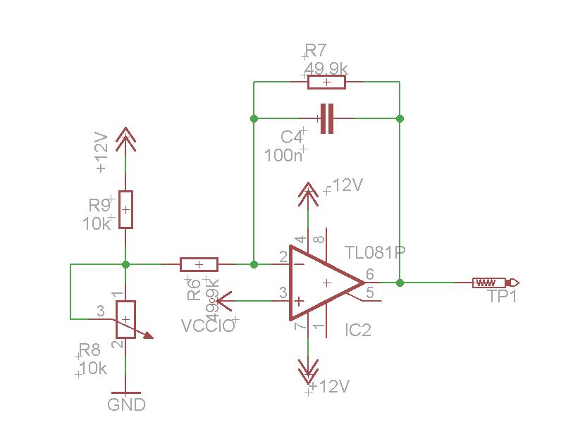

Guten Abend Forum!

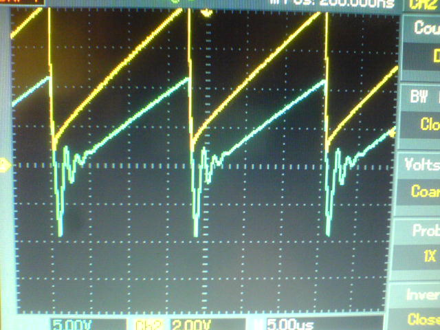

Ich habe hier einen Sägezahn mit einer Frequenz von 80kHz aus einem
Timer 555, bei dem ich den Offset einstellen will.
Dafür habe ich einen einfachen OPV-Subtrahierer mit einem TL081
aufgebaut.
Am nichtinvertierenden Eingang liegt der Sägezahn mit der besagten
Frequenz und durch den Benutzer variabler Amplitude (zw. 0-5V).
Am invertierten Eingang liegt die Spannung an die von dem Signal
abgezogen werden soll, um somit den Offset kleiner machen zu können.

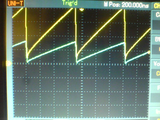

Gelbes Signal : Eingang (Sägezahn) (2V / Quadrat)
Blaues Signal : Ausgang (5V / Quadrat)
Ohne C im rückgekoppeltem Zweig ist das Signal aber mit einer gedämpften
Schwingung mit ziemlich hoher Amplitude versehen.
Ich habe ein bisschen probiert und bin eben so auf die Lösung gekommen,
aber verstehe nicht ganz wieso das Signal damit einen sauberen Verlauf
hat. =)
Habe die ganze Schaltung mit einem TLE2082 aufgebaut und ohne C ein
sauberes Ausgangssignal erhalten.
Was genau in dem TL081 verursacht also dieses Problem und welche
Parameter im Datenblatt hätten mich dass wissen lassen können?

Du muss Dir mal im Datenblatt den Phasengang des OP anschauen. Wenn aus
einer Rückkopplung langsam eine Mitkopplung wird dann entstehen diese
Überschwinger. Die Verringerung der Bandbreite stabilisiert den OP
wieder. Man spricht auch von einem nötigen Phasenrand.
Gruss Klaus.

Laut Datenblatt besitzt der TLE2082 dieselbe Phasendrehung bei 100kHz
wie der TL081, nämlich 90 Grad.
Soweit ich weiß ergibt eine Phasendrehung von 180 Grad eine Mitkopplung,
stimmt das? =)

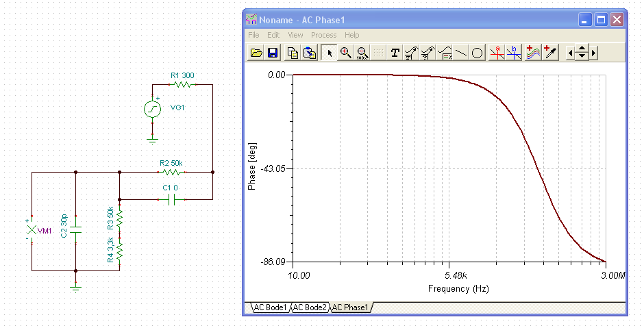

Die Phasengang-Analyse zeigt, daß der TL081 ohne Cap in der
Gegenkopplung bei den höchsten Frequenzen eine ungesunde Phasendrehung
(Phase Lag) erleidet, die letztlich für diesen Überschwinger
verantwortlich ist.
Mit Gegenkopplungscap, also Phase Lead Kapazität, bleibt die
Phasendrehung dagegen auf ungefährliche Werte beschränkt.
Kai Klaas

Christoph meinte eine zusätzliche Phasendrehung von 180° durch den
Verstärker, dann wird aus der Gegenkopplung eine Mittkopplung, ihr meint
beide dasselbe.

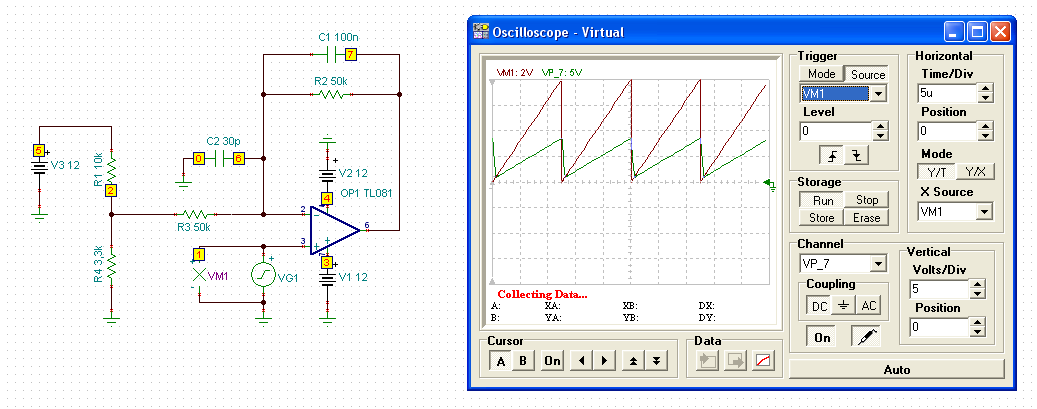

Der Rückkoppelwiderstand ist zu hochohmig, dadurch wird die
Summierpunktkapazität zu wirksam (steht nicht im Datenblatt) und macht
eine erhebliche zusätzliche Phasendrehung. Ein kleinerer Kondensator
100p-1n reicht auch. Der TL081 hat ohnehin nur wenig Phasenreserve.

Was genau versteht man unter Summierpunktkapazität?
Das heißt diese Summierpunktkapazität verbunden mit dem hochohmigen
Widerstand ergeben bei einer Frequenz von 80kHz eine zusätzliche
Phasendrehung von 180 bzw -180 Grad?
Was genau bedeutet Phasenreserve in Verbindung mit einer negativen
Rückkopplung? Ist das der Betrag der Phase der nicht überschritten
werden darf, da sonst das System eine Mitkopplung werden würde?
Bei meinen Messungen,auch bei deiner Simulation Kai,erkennt man, dass
durch das Einfügen des Kondensators die Verstärkung sinkt. Also erkauft
man sich die zusätzliche Phasenreserve durch eine geringere Bandbreite
und somit einer kleineren Verstärkung bei höheren Frequenzen?

Summierpunktkapazität ist die Kapazität, die am invertierenden Eingang
wirksam ist (die 30p in der Schaltung von Kai). Diese Kapazität bildet
mit dem Rückkoppelwiderstand einen Tiefpass, der zusätzlich zum TL081
eine weitere Phasendrehung bewirkt und aus der Gegenkopplung eine
Mitkopplung macht.
Phasenreserve ist der Winkel, der beim frequenzkorrigierten und
gegengekoppelten Verstärker bei der Transitfrequenz noch bis 180° fehlt.
Je größer diese Reserve, desto stabiler ist der Verstärker und desto
weniger Überschwingen in der Sprungantwort. Bein TL081 sind es bei
Verstärkung 1 nur 45°, d.h. eine zusätzliche Phasendrehung durch die
äußere Beschaltung von 45° führt zu Schwingungen.
Der zusätzlich eingefügte Kondensator vergrößert nicht die
Phasenreserve, sondern macht die Phasendrehung durch die
Summierpunktkapazität in Verbindung mit den Rückkoppelwiderstand wieder
rückgängig.

Würde also die Außenbeschaltung der negativen Rückkopplung bei einem
TL081 die Phasendrehung von 45 Grad bei 80kHz aufweisen, so würde es
gänzlich zu einer Mitkopplung kommen, sehe ich das richtig?
Was genau beeinflusst dann die Größe des Kondensators? Wäre es möglich
ihn so groß zu dimensionieren, sodass wiederum über den anderen Weg eine
Mitkopplung ensteht?

1. Der OPV schwingt dann, wenn Amplituden und Phasenbedingung erfüllt
sind. Also Verstärkung >1 und Phase 0° also irgendwo unterhalb der
Transitfrequenz. Wo genau, bestimmt das Rückkoppelnetzwerk und die
Phasendrehung im OPV.
2. Falls du den "Kompensationskondensator" meinst, dessen Größe hängt
von der Eingangskapazität, den Rückkoppelwiderstand, den parasitären
Kapazitäten am Einbauort ... ab. Wenn er zu groß ist, wird aus dem
Verstärker ein Integrator. Sieht man auch in der Simulation, die
Amplitude des Sägezahns ist schon deutlich geringer.

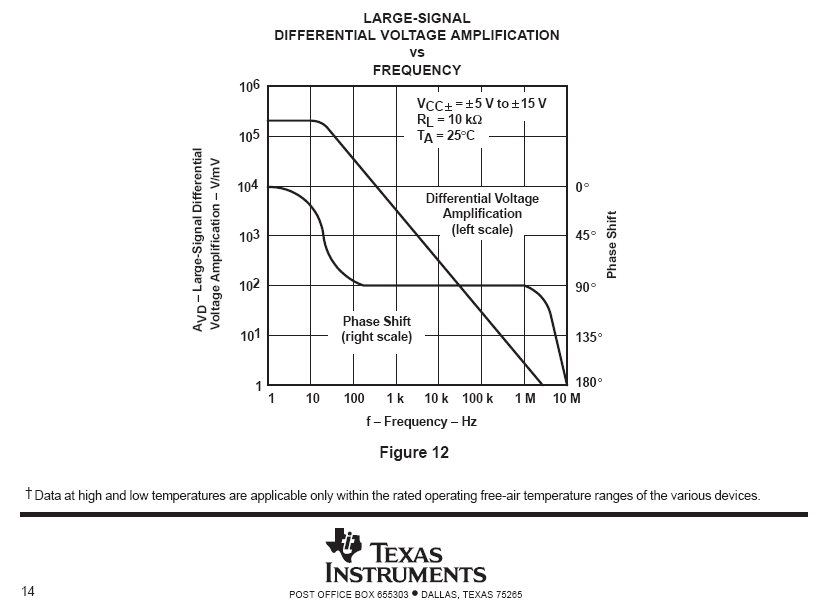

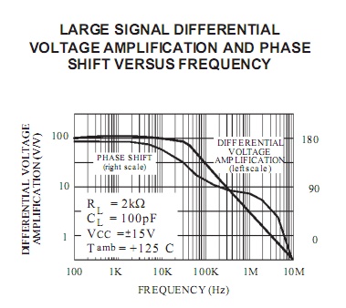

>Hab dir mal den Phasengang des TL071 (~TL081) angehängt. Die
>Phasenreserve ist bei 3MHz 45°, nicht bei 80kHz oder woanders.
Hier ist das Bildchen von TI. Da sind es deutlich mehr...
Bei 80kHz ist die Phasenreserve rund 90°. Anknabbern sollte man sie aber
nur zu rund 60°, damit mindestens noch 30° Phasenreserve vorhanden ist.
Es gibt übrigens Filterschaltungen, die das durchaus tun und trotzdem
stabil arbeiten. Aber bei hohen Frequenzen sinkt die Phasenreserve
beträchtlich, da darf man so etwas nicht wagen.
Es ist übrigens völlig unerheblich, wo deine Nutzsignalfrequenz hierbei
liegt. Dort, wo die Phasenreserve aufgebraucht ist und noch genügend
Verstärkung in der Schleife steckt, wird deine OPamp-Schaltung mehr oder
weniger fröhlich schwingen. Egal, ob dein Nutzsignal gerade bei 80kHz
liegt oder ganz wo anders...
Das konkrete Umfeld, alle in der Gegenkopplung befindlichen Bauteile.
In der Regel ist da aber ein gewisser Spielraum bei der Wahl dieser
Phase Lead Kapazität.
>Wäre es möglich ihn so groß zu dimensionieren, sodass wiederum über den
>anderen Weg eine Mitkopplung ensteht?
Aber ja. Wenn die Kapazität am invertierenden Eingang zu groß wird,
beispielsweise bei Transimpedanzverstärkern mit großer
Detektorkapazität, ist es oft nicht mehr möglich die Phase Lag zu
kompensieren, weil die endliche Open Loop Ausgangsimpedanz des OPamp
einfach zu groß ist. Hier ist dann die Gegenkopplungskapazität nur noch
Teil der phasendrehenden Kapazität.
