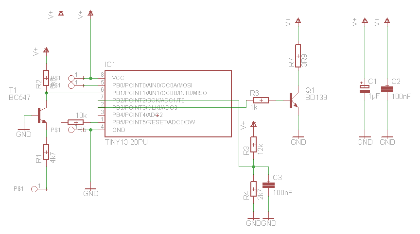

Guten Abend,
ich bin gerade dabei ein Programm für einen kleinen Attiny mit 1kB zu
schreiben, und da stoßt es schnell an seine Grenzen, deshalb wollte ich
Fragen, welche Befehle oder Aktionen am meisten Resourcen bzw.
Programmspeicher brauchen, um sie eventuell mit anderen schnelleren bzw.
mit welchen mit weniger Speicherplatzbedarf zu ersetzen.
Danke schonmal

Im Grunde genommen tut das Programm nicht viel hier:
    while( rx_busy() )
   {  result=0;
      counter = 255;
       do
       {  result+=ADC_Read();
       } while (--counter);
       result = result >> 4;
     voltage=(result*40960/kalibrierung);
     ocr = (((voltage-((unsigned long)STARTWERT*10))*255)/1000);
     if(ocr>=0xFF)
     {  ocr = 0xFF;
     else if(ocr<=0x00)
     {  ocr = 0x00;
     OCR0B=(unsigned char)ocr;
22

von bernd (Gast)
Multiplikationen und vor allem Divisionen mit so großen Zahlen vermeiden
wenn nur irgendwie möglich. Das kostet ne Menge. Auch generell versuchen
mit möglichst möglichst kleinen integer-typen auszukommen.
Dazu halt die Wertebereiche+Formeln entsprechend umbauen. Am Ende soll
der Wert ja in ein 8Bit OC-Register, da ists in wenigen Fällen nötig,
den Wert vorher auf 32Bit aufzublasen. Also zuerst überlegen was In- und
Output Wertebereiche sind, dann versuchen im kleinsten davon zu rechnen
und prüfen ob ne LUT an manchen Stellen evtl. schneller/kleiner wird,
als die Rechnerei.

von eProfi (Gast)
Da kann noch Einiges optimiert werden:
Fällt dir was auf?  Zuerst /16 und dann *40960
*40960 ist für den µC eine krumme Zahl. Versuche eine "gerade" Zahl
(Vielfaches von 2).  Den Wertebereich von result kannst Du ja auch mit
der Anzahl der Schleifendurchläufe steuern. Wer sagt denn, das das 255
sein müssen?
Evtl. kannst Du sogar das Kalibrieren mit der Anzahl der
Schleifendurchläufe machen. Auf jeden Fall diese Division
vermeiden, indem Du mit dem Kehrwert von kalibrierung multiplizierst.
evtl. reicht ein 16-Bit-Variable für result, wenn das ADC-Ergebnis
rechtsbündig steht und die Schleifenzahl nicht zu groß wird,(z.B. <=64).
Dann brauchst Du 10 Bits für ADC und 6 Bits für die Anzahl der
Schleifen, das passt in 16 Bits.
     if(ocr>=0xFF)
     {  ocr = 0xFF;
     else if(ocr<=0x00)
     {  ocr = 0x00;
Prüfe, ob Du das überhaupt brauchst.
Zum Schluss steht dann
  U8_t  kalibrierung;
  U16_t result;
  while(rx_busy()){
    result=0;
//oder result=2<<9  (result wird später beim >>10 gerundet)
    counter = kalibrierung;
    do{ result+=ADC_Read(); }
    while (--counter);
    //evtl. umstellen oder addieren:
  ocr=startwert-(result>>10);
Das dürfte deutlich weniger Code erzeugen und ausreichend genau sein.

Ich brauche es deshalb da der ADC Wert noch mit dem 124Bus von Peter
Danneger weitergesendet wird. Und außerdem habe ich sonst nicht eine so
hohe Auflösung, da ich ja nur den Bereich 40000-41000 auf die PWM
umsetze.

Spannung, über einen Spannungsteiler mit dem Verhältnis 1:0.225 in etwa
> Welchen Bereich hat die Eingangsspannung, wie ist die Referenzspannung?
> Wird differentiell gemessen?
> In welchem Bereich liegt der Wert kalibrierung?
ich kalibriere mit einer hochgenauen 4.096V Referenzspannungsquelle, der
Wert liegt also bei ca.  4.096*0,225 (Spannungsteiler ) / 1.05 (BGD
Referenz)= 900 als ADC ergebnis ( 10 - Bit )

von Huch (Gast)
Es mag sein, dass ich was nicht verstehe. Ich finde Deine Erklärung an
manchen Stellen unklar oder zu lakonisch. Ich verstehe z.B: den
Kalibrierwert und die Kalibrierspannung nicht, was aber auch an mir
liegen kann. Wahrscheinlich meinst Du mit dem Kalibrierwert einen
Faktor, der den Messfehler des AD-Wandlers gemessen am Ende des
Wertebereiches gemessen, ausgleichen soll. Dieser Wert wird im
allgemeinen recht nahe an 1 liegen und wird günstigerweise als Bruch
dargestellt.
Sei es wie es sei, vielleicht sind die folgenden Überlegungen für Dich
von Wert:
1. Du hast einen AD-Wandler der mit 10 Bit auflöst (also Wertebereich
0-1023)
2. Du willst einen Ergebniswert mit 8 Bit (also 0-255)
Nimmt man nur diese beiden Tatsachen, so solltest Du ohne Probleme mit
einem 16Bit Datentyp oder weniger auskommen. Soweit ist das ja, denke
ich auch klar.
Nun hast Du die Einschränkung, das Du den Wertebereich des AD-Wandlers
nicht ausnutzt. Du schreibst das Du in der 100uV Skalierung nur den
Bereich von 40000-41000 [100uV] ausnutzen willst.
Das ist ein Widerspruch, denn Du kommst ja mit der Referenzspannung von
4,096V maximal eben auf 40960 [100uV]. Das solltest Du bitte mal
erklären.
Rechnet man das mal aus, so kommt man darauf, das Dein zu nutzender
Bereich nur ca. ein 40stel des möglichen überstreicht. Damit verbleiben
etwa 4 bis 5 signifikante Bits des AD-Ergebnisses.
Daraus folgt zum einen, das Du maximal 8 bis 16 mal die Messung
wiederholen brauchst um die Auflösung wieder auf 8 Bit zu bringen.
Aber daraus folgt auch, das die Hardwareanschaltung an sich fehlerhaft,
zumindest aber mangelhaft ist. Du solltest schon die Anschaltung des
Gebers so gestalten, das der Wertebereich möglichst nahe an 8 Bit
herankommt. Manchmal ist das aus verschiedenen Gründen auch nicht
möglich. Schreib doch mal, was an dem AD-Wandler eigentlich
angeschlossen ist, bitte.
[Ich sehe gerade das Du das in einem späteren Post auf einen Bereich von
ca. einem 5tel korrigiert hast. Damit bleiben dann sogar 9 Bit). Die
AD-Wandlung brauchst Du dann garnicht zu wiederholen um die Auflösung zu
erhöhen oder die Anschaltung des Gebers zu ändern.]

Was für einen Spannungsteiler hast Du denn ?

von eller (Gast)
Ja es geht darum große Akku Packs zu überwachen und zusätzlich soll die
Momentanspannung jeder Zelle an einen Hauptrechner gesendet werden
allerdings per 124Bus und nicht per UART
Daher möchte ich die Gesamtspannung wegsenden.
Ja das bin ich, ich habe nur den Thread leider nicht mehr auffinden
können.
Funktionieren tut das Programm problemlos, nur wärs hald schön wenn
vielleicht noch Platz übrig bliebe, wenn nicht, ist es auch nicht so
schlimm.
Das einzige was das Hauptsächliche Programm zu machen hat ist die
kalibrierungsroutine, um den Spannungsteiler und die BGD die ja nicht
immer ganz exakt sind, abgleichen zu können.
Danach muss er nur die PWM steuern und die Momentanspannung
weitersenden, das ist eigentlich die Aufgabe des ganzen.
Eine Auflösung von zumindest 1mV wäre hald schön, und dies erfordert
doch kaum recht viel mehr Speicher denk ich mal, denn ob 10Bit oder
14Bit ich brauch sowieso ne 16Bit variable, das einzige, die Schleife
und das addieren und schiften kommt hinzu.
Was die Frage des rauschens anbelangt hab ich bei den Messungen
festgestellt das dies ausreicht und mit der Auflösungserweiterung auf 14
Bit sehr gut funktioniert.
Danke schonmal für eure Hilfe.

> Hast du mal eine Skizze der Schaltung ?
Im Anhang !
von Thomas W. (wagneth)
Sorry das ich euch da reinplatze.
Der BD139 soll so sein ?

Wegen BD139, den hab ich nurmal so reingegeben, muss ich mir erst
anschauen was ich tatsächlich verwende, hat aber momentan noch keine
Auswirkungen auf das Programm.

Beitrag "40 Spannungen einlesen und an AtMega8 übertragen"
An Bernd: statt
    for (AvgCount = 0; AvgCount < 512; AvgCount ++) {
schreibt man besser, kürzer und schneller:

von avion23 (Gast)
Hallo eProfi,
es gibt keinen Spannungsteiler. Es wird die interne Bandgab spannung
gemessen und mit der Versorgungsspannung verglichen. Wir müssen alle
sparen :)
von eller (Gast)
avion23:
Doch es gibt einen Spannungsteiler, da ich mit einem Attiny13 nicht die
interne BGD gegen Vcc messen kann!
von avion23 (Gast)
Oh Entschuldigung,
ich bin vom alten thread ausgegangen.

von Bernd N (Gast)
Brauchte mal ne Pause... was ist denn hier los ?
>> 921,6 ( wenn BGD = 1V )
>> 102,4 ( wenn BGD = 1V )
Bei 900 mV solltest du bei 12 BIT einen RawWert von ~ 3800 haben und bei
100mV sagen wir mal 800, das ist dein DeltaU/Delta ADC.
Ich würde einen SpgsTeiler /10 verwenden und den endgültigen Meßwert
noch einmal schieben => /2 dann bist du die leidige "5" los. Hast du es
jetzt verstanden ???
von eller (Gast)
Sorry ja, hab jetzt nur den tatsächlichen Wert ohne den 12-Bit genommen.
Aber wenn ich nen 1/10 Spannungsteiler hab, verlier ich doch beinahe
100% Genauigkeit.
Ja im prinzip hab ichs verstanden.

von Bernd N (Gast)
Wie weit bist du denn jetzt ?
von eller (Gast)
Hallo!
Ich bin noch am grübeln.
Irgendwas passt an der Scale berechnung nicht, denn so wäre der RefA
Punkt, der maximal Punkt für die Messung, heißt also wenn RefA 4.096V
gemessen ist, kann ich nie über 4.096V messen, da ich sonst über 12-Bit
( oder 14-bit ) komme.
Denn angenommen bei 13-Bit hab ich ein Delta U von 2048mV, oberer
Messwert ist für 4096mV 14000 und bei 2048mV sind es 7000, ist
deltaU/deltaADC = 0,293
zur Basis 2^14 macht das dann 4793,5
hab ich dann also einen Messwert von 1024 ( RohADCWert ) auf 14-Bit also
16384 * Factor und danach 12 mal geshiftet ergibt 19174. Ist aso
außerhalb von 14-Bit, ich hab also irgendwo einen denkfehler drin?
Lg
von Bernd N (Gast)
Kannst du mal beschreiben wie du vorgegangen bist ? ich kann deine
Gedanken beim besten Willen nicht nachvollziehen.
Du hast da einiges an Verständnisschwierigkeiten und sei mir nicht böse,
probier die Dinge zunächst mal aus. Du willst ja schließlich etwas
lernen. Ich hab das Gefühl das du sehr stark in deinem eigenen
Denkansatz gefangen bist und daher dein Blick für Vorschläge etwas
getrübt ist :-) Wenn du nah vor einem Mosaik stehst dann siehst du
Farbklekse, wenn du Abstand nimmst entsteht erst das ganze Bild.
Verwende doch zunächst das Original und probier es aus. Über Details
kann man dann immer noch diskutieren. Das 14 BIT keinen Sinn machen
solltest du aber langsam einsehen. Wenn ich deinen Schaltplan so
betrachte dann ist das auch kein Aushängeschild.
Keine Ahnung warum der Thread hier entglitten ist aber wenn du immer
noch interesse am Lernen hast dann können wir das durchaus zu Ende
diskutieren.

von Bernd N (Gast)
Leider kein feedback mehr, aufgegeben ? Ich habe die Formel mal ein
bischen umgebaut und ich hoffe das es nun leichter ist es zu verstehen.
Das folgende Beispiel verwendet das gleiche Prinzip für eine 4-20 mA
Messung bei 14 BIT. Der Wandler hat einen Eingangsspannungsbereich von
0 - 0.6V.
Am Meßwiderstand ergibt sich eine Spannung von 540 mV bei 20mA welche
einem RawWert von 14810 entspricht. Der 2te Punkt ist 4mA, 108mV und das
ergibt einen RawWert von 2928.
Wie kommen die Werte zueinander ? ganz einfach, mit einem Labormeßgerät
legt man 540.00mV an den Eingang und das ergibt den RawWert 14810. Nun
das Labornetzteil auf 108.00 mV und das sind dann 2928.
// ADC Eingangswerte für die Referenzpunkte
#define AdcRawHigh 14810                                          // Stützpunkt 20.00 mA (540 mV)
#define AdcRawLow   2928                                          // Stützpunkt  4.00 mA (108 mV)
#define DeltaRaw (AdcRawHigh - AdcRawLow)
Auf dem Display soll aber 20.00 mA stehen und nicht 14810. Ebenso soll
4.00 mA ausgegeben werden und nicht 2928. Alle Werte dazwischen sollen
auch in die entsprechende Skala passen. Wir formulieren also:
// Display Ausgabewerte für die Referenzpunkte
#define OutHigh 20000.0                                           // Ausgabewert für AdcRawHigh = 20.00 mA
#define OutLow   4000.0                                           // Ausgabewert für AdcRawLow  =  4.00 mA
#define Scale     65536                                           // zur Basis 2^16
#define DeltaOut (OutHigh - OutLow)
Hier kannst du hoffentlich erkennen das nur eine Umskalierung
stattfindet. Nun noch die Berechnung mit einem Schritt mehr:
// Berechnung der ADC Korrekturwerte mittels Referenzpunkte
#define Slope     (DeltaOut / DeltaRaw)                           // DeltaOut / DeltaRaw  = Steigung
#define Nullpunkt (OutLow - AdcRawLow * Slope)
#define Offset    (uint32_t) (Nullpunkt * Scale)                  // Offset zur Basis 2^16
#define Factor    (uint32_t) (Slope * Scale)                      // Faktor zur Basis 2^16
und fertig ist die Laube. Besser kann ich es nicht erklären.
Viel Erfolg und viel Spaß über die Feiertage.
von eller (Gast)
Guten Morgen!!
Danke, das ist ja fast ein Weihnachtsgeschenk :)
Jetzt hab ichs verstanden, dass ich den Wert den ich gerne als
Anzeigewert hätte angeben muss! Das war mir vorhin nicht klar, habe die
Rechnungen jetzt einmal nachvollzogen und jetzt verstehe ich es auch,
ich werd es jetzt noch in mein Programm einbauen und schauen ob das
alles past.
Vielen vielen Dank !
Ich wünsche noch ein frohes Fest!
