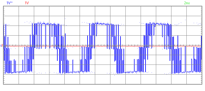

Mit einem Atmega 162 möchte ich ein niederfrequentes Sinussignal
ausgeben. Da der µC noch andere Dinge machen soll, hatte ich mir gedacht
das Auslesen der LUT über eine von Timer 0 gesteuerte ISR zu
realisiseren.
Habe über den ISR TIMER0_COMP_vect  erstmal versucht das Auslesen direkt
zu machen. Das ging nicht.Habe es entsprechend auskommentiert
gelassen.(s.Code) Dann habe ich das Aufrufen in die while Schleife
gelegt, in Abhängigkeit von einer Flag, die in der ISR gesetzt wird.
Das Ergebnis, was ich über PD4 ins Oszi gebe, sieht gruselig aus,
entspricht in keinster Weise der ISR freien "delay-Variante"
Kann mir jemand einen Tipp geben, was ich falsch mache?

das geht aber nicht so dass du einfach bei jedem Interrupt die 72 Werte
raushaust,
also den Interrupt mit der gewünschten Abtastrate kommen lassen,
dann bei jedem Interrupt einen neuen Wert ausgeben

Wenn dein Flag gesetzt wurde gibst du alle Werte deiner Tabelle in einem
Rutsch aus. Du darfst aber nur einen (den nächsten) Wert ausgeben.

Auweia:
ISR (TIMER0_COMP_vect)
   // for(a = 1; a < 72; a++)
      //OCR3A = Tabelle[a];
  flag = 1;
1. Ein Array[72] hat den Index 0..71 und nicht 1..72.
2. Du darst pro ISR-Aufruf nur einen Wert ausgeben, nicht die ganze
Tabelle.

Vielen Dank für die Antworten!
ich dachte allerdings, dass ich mit
for (a=1; a<72; a++)
{OCR3A = Tabelle[a]};
die Tabellenpositionen inkrementiere.
Ich hatte zuvor die Variante ohne ISR mit delay gebastelt.Das
funktioniert. (s.Code) Habe auch ein Oszibild angehängt. Der Sinus ist
pur , nicht geglättet etc.
Wieso klappt das in der while Schleife mit dem inkementieren und in der
ISR nicht?
Sorry, bin Anfänger würde es gern verstehen.....
Thomas
die Tabellenpos. inkementierst du schon, aber du änderst die Werte von
OCR3A so schnell, das die PWM dem gar nicht folgen kann!
Wie gesagt, speichere die Tabellenpos in einer globalen Variable und in
der ISR steht dann nur
OCR3A = Tabelle[a++];
if (a>71) a=0;
Sascha

@  Thomas (Gast)
>ISR nicht?
Weil es ein anderes Prinzip ist.
Mit delay geht es in einer normalen Schleife,
1.Wert ausgeben
1ms Delay
2. Wert ausgeben
1ms Delay
3. Wert ausgeben
1ms Delay
Mit ISR ist das Delay durch den Timer eine Schleife.
Z.B 1ms Timer ISR.
1ms, ISR, 1. Wert ausgeben
2ms, IRS, 2. Wert ausgeben
3ms, ISR, 3. Wert ausgeben
Der nächste ISR kommt 1ms später, dort wird der nächste Wert ausgegeben.
Wenn du in der ISR in einer Schleife alle auf einmal ausgibst, gibt es
zwischen den Werten keine Pause!
Lies mal den Artikel Multitasking, dort ist ein Beispiel drin, der
das erklärt. Auch wenn dort keine ISRs drin sind, das Prinzip ist das
Gleiche.
