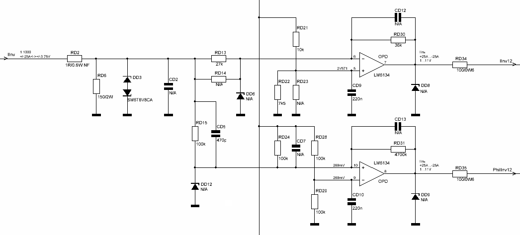

Die Anwendung ist ein Strom-Meßverstärker in einem Frequenzumrichter.
Die zu messenden Ströme liegen bei max. 25Ass und min. möglichst nahe
bei 0Ass. Die Frequenz ist ca. 5kHz...30kHz. Ein mit +/-15V versorgter
LEM Wandler nimmt den Strom auf und wird ausgangsseitig mit einer
ohmschen Bürde belastet. Eine Op-Schaltung wandelt dann den
Spannungsbereich +/-3,75V an der Bürde auf einen Pegel von 1...11V um.
Außerdem ist ein Rechteckausgang zur Phasenerkennung erforderlich. Die
virtuelle Masse ist auf 6V definiert bei einer Versorgung des OPs mit
12V.
Hierzu kommen 2 OPs zum  Einsatz:
-1x Subtrahierer zur Skalierung +/-3,75V auf 1...11V
-1x Komparator zur Nullpunktdetektion.
Zusammen mit 2 weiteren Verstärkungen kommt ein 4-fach OP zum Einsatz.
Grundsätzlich funktioniert die Sache bei 10kHz sehr gut, die Schaltung
soll aber auf 30kHz erweitert werden. Das Problem ist nun, dass sowohl
der Subtrahierer als auch der als als Komparator eingesetzet OP eine
zeitliche Verschiebung von je nach Eingangspegel ca. 2...4µs einbringen.
Damit wird die Phasenmessung und später auch die Leistungmessung
natürlich sehr ungenau.
Arbeiten am Layout sollen vermieden werden, da die Platinen schon
existieren. Mit LT Spice und dem original Modell des OPs ist der Effekt
genauso sichtbar wie in der realen Schaltung.

- Also, was mit zuerst mal auffällt, sind die vielen Zenerdioden an den
Ein- und Ausgängen der OPamps. Ich meine hier DD6, DD8, DD9 und DD12. Da
diese, je nach Ausführung, riesige Kapazitäten aufweisen können, sind
die genau dort ein ganz großes No-No, wenn du 30kHz verarbeiten willst.
- Dann macht RD2 hier mit 1R kaum Sinn.
- CD2 und die Sperrschichkapazität von DD3 sind kritisch in Verbindung
mit der Ausgangsimpedanz des diese Schaltung treibenden Glieds. Ist das
eine OPamp-Schaltung, dann kann CD2 und DD3 sogar Schwingen bewirken,
zumindest aber dessen dynamische Eigenschaften erheblich verschlechtern.
- CD12 ist kritisch. Hier darf nur ein Wert eingesetzt werden, der
gerade die Streukapazität am "-" Eingang des OPamp kompensiert. Die
riesige und schwankenden Sperrschichtkapazität von DD6 läßt sich damit
nur sehr unvollkommen kompensieren.
- Der ganze Komparator ist grenzwertig: Kondensatoren in der Mitkopplung
sollte man tunlichst vermeiden. Das gilt für CD5, CD7 und CD13. Außerdem
ist RD15 für eine 30kHz-Schaltung vieeeeel zu hochohmig. Darüberhinaus
ist ein OPamp hier wahrscheinlich wirklich am Anschlag. Nicht ohne Grund
werden echte Komparatoren hergestellt und auch eingesetzt.
So wie es aussieht, ist die Schaltung mit den vielen Caps und
Zenerdioden zu Tode kompensiert worden. Da hat jemand in der Entwicklung
panische Angst gehabt und so viele Sicherheitsgurte eingebaut, daß der
Fahrer nicht mehr ans Lenkrad und die Pedale kommt...
Kai Klaas
Gast #1989598
die Z-Dioden sind bis auf DD3 nicht bestückt. Die Z-Dioden haben auch
die Analogwerte verzerrt, weil sie schon deutlich unterhalb der
Z-Spannung leitend wurden, was in hochohmigen Schaltungsteilen für Ärger
gesorgt hat. In künftigen Versionen werden einige hiervon durch
Schottkydioden gegen Betriebsspannung ersetzt werden.
RD2 ist ein nicht brennbarer Sicherheitswiderstand und sollte am
Stromausgang des LEM nicht schaden. DD3 ist essentiell, weil es am
Eingang ziemlich krachen kann. Der LEM Wandler treibt das im Versuch
schwingungsfrei, und CD2 diente nur der Unterdrückung von Nadelimpulsen.
CD12 ist unbestückt, bei der ähnlichen Schaltung zur Spannungsmessung
dagegen mussten hier 10pF eingesetzt werden, damit die Schaltung nicht
schwingt. CD5 und CD13 sind unbestückt.
Die 100k werde ich versuchsweise mal kräftig reduzieren. Der Spielraum
nach unten hin ist begrenzt, weil sonst an RD6 Spannung verloren geht.
CD5 war dazu gedacht, RD15 wechselstromseitig zu überbrücken.
Mit dem Oszi lässt sich PIN6 und 7 an OPD messen. Hier ist beides
sinbusförmig, aber im nulldurchgang sich die 4µs messbar. Der selbe
Effekt tritt an PIN 10 zu 8 auf.
Gast #1989671
Was setzt du für DD3 konkret ein? Welchen LEM-Wandler verwendest du? Wie
groß ist CD2? Wo kommen denn die Nadelimpulse her?
>schwingt.
Genau.
Gut. CD7 muß auch weg!!
Du weißt schon, daß das ohne Puffer hinter RD6 Murks ist, weil jetzt die
beiden OPamp nicht rückwirkungsfrei arbeiten können!
Das koppelt aber auch direkt deine Nadelimpulse weiter und verstärkt die
unerwünschte Kopplung zwischen den beiden OPamps.
Da solltest du aber nicht messen! Miß lieber mal direkt an RD6 und
hinter RD34/35, wobei du die Schaltungsteile hinter diesen Widerständen
mal abhängen solltest.
Kai Klaas
Gast #1989754
DD3 ist eine SM6T6V8CA von ST, lieferbar mit Datenblatt bei RS.
Der LEM-Wandler ist ein LA 55-P 1000:1
Die Nadelimpulse werden je nach Verkabelung im Gehäuse kapazitiv
eingestreut. Der mit 520V betriebene Leistungsteil ist recht schmutzig,
besitzt weder Snubber noch ein sauberes layout. Allerdings ist er seit
fast 10 Jahren bewährt und kann aber erst in Zukunft modifiziert werden.
CD7 ist entfernt, wie alle Teile mit N/A.
Wenn der obere OPs sauber arbeiten würde, wären der invertierende
Eingang immer auf 2,5V. Dann bliebe das System linear und durch die
Belastung der 150 Ohm Bürde mit 27k würde nur ein vernachlässigbarer
Fehler entstehen. Die Phasenerkennung war auch auf geringen
Eingangsstrom ausgelegt, so dass auch hier keine gröberen Fehler zu
erwarten waren. Bei knapp 30kHz ist die Wirkung aber schlecht.

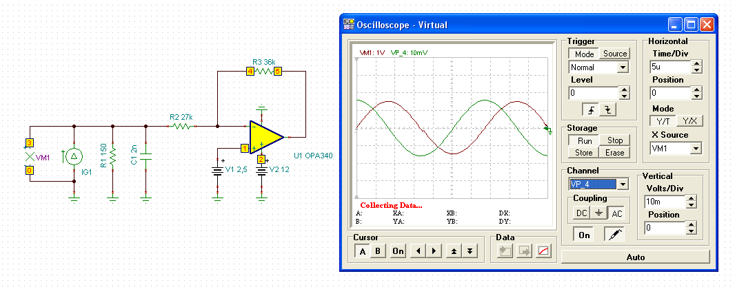

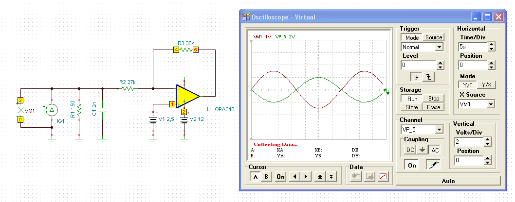

Die von dir beobachteten 4µsec Zeitverzögerung lassen sich damit aber
nicht erklären. Vielmehr sind die wohl ein Resultat deiner falschen
Messung. Wie ich schon schrieb, darfst du nicht am "-" Eingang des OPamp
messen, sondern mußt den Spannungsabfall über RD6 mit dem Ausgangssignal
des OPamp vergleichen.
Machst du so wie von mir empfohlen, liefert die Simulation keine
Zeitverzögerung (Bild links).
Mißt du dagegen direkt am "-" Eingang des OPamp liefert die Simulation
ebenfalls eine Zeitverzögerung von ein paar µsec (Bild rechts).
Du hast fälschlicherweise den Phasengang und die Verstärkung eines OPamp
in einer invertierenden Verstärkerschaltung gemessen, und nicht den
Phasengang eines invertierenden Verstärkers!!
Kai Klaas

Kai Klaas schrieb:
> Dem Datenblatt zu Folge hat das Teil einen Stromausgang. Eine kapazitive
> Last ist also wahrscheinlich harmlos.
Dem ist leider nicht so, der LA-55 reagiert durchaus auf kapazitive
Belastung und verursacht unschöne Phasenverschiebungen. Also am Besten
den 2n da wegnehmen....
Gruß Knut
Gast #1990381
Das mit der Phasenverschiebung ist klar, das habe ich ja schon
angesprochen und ausgerechnet. Aber es gibt eben wohl nicht die typische
Schwingneigung, wie man sie hätte, wenn man an einen Spannungsausgang
direkt 2nF hängen würde.
Kai Klaas
