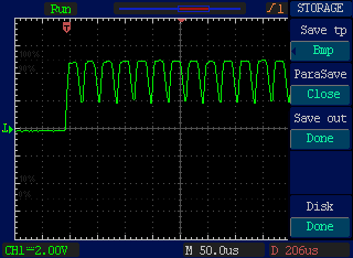

Ist doch kein Problem. Mein 36 KHz Moduliertes Signal von meiner FB kann
ich damit noch fast auflösen. Also sollte 10 kHz kein Problem sein...
Darum gehts mir aber auch nicht vorrangig.

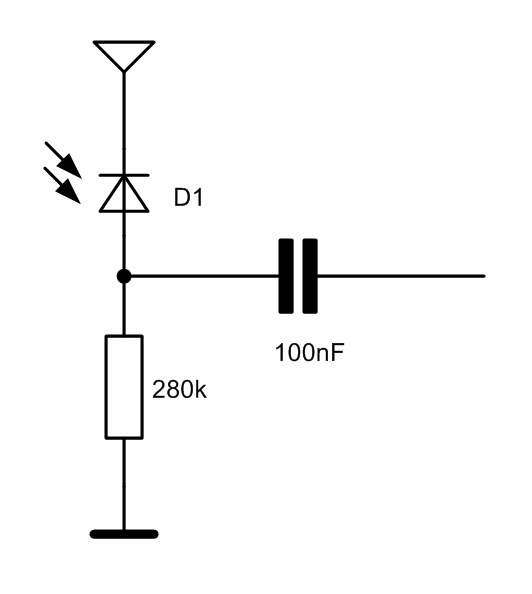

Anbei ein 36 kHz IR Signal mit 280k und über 100nF Kerko

Um den Gleichanteil zu entfernen, hatte ich mal folgendes getestet:
Beitrag "Re: Fotodiode Gleichanteil entfernen"
Am Kollektor stellt sich statisch die Spannung ein, die sich durch den
Basisspannungsteiler*Basisflussspannung ergibt, schnellen Änderungen
kann er wegen dem Kondensator an der Basis nicht folgen. ich gehe davon
aus, das die Fotodiode in Sperrichtung gegen die Betriebsspannung
geschaltet ist (also nicht selbst als Generator wirkt).
mfG ingo

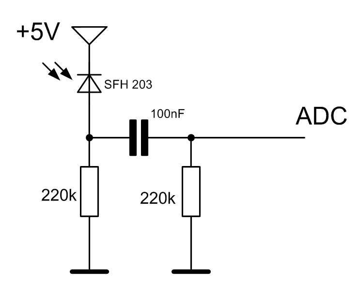

Gast #1985275
> Ja genau, momentan habe ich es so beschaltet wie im Bild
So genau meinte ich es auch, wenn Du jetzt den Ballastwiderstand durch
die "Spulennachbildung" (gibt auch andere Bezeichnungen dafür, finde die
aber am treffendsten) aus meinem Beitrag, ersetzt, sollte sie sich den
wechselnden Umgebungslichtverhältnissen ganz gut anpassen, die statische
Kollektorspannung sollte so bei 1,5-2V bleiben.
mfG ingo
OP #1987202
Falk Brunner schrieb:
> @  Timmo H. (masterfx)
> Lass den C weg, dann gibt es auch keine negative Spannung.
Das ist zwar schon richtig, jedoch wird es dann schwieriger kleine
Helligkeitswechsel zu erkennen, die gehen dann quasi im Rauschen unter.
Wäre die Negative Spannung nicht könnte man gut die interne Verstärkung
verwenden. Zudem habe ich mit den Kondensator davor auch noch die
Möglichkeit andere "wechselquellen" wie Mikrofon etc. dort
anzuschließen.
#1987350
Und der Kondensator verstärlt diese? Nicht wirklich. Er verschiebt nur
den Arbeitspunkt, was dir hier eher Probleme macht.
>anzuschließen.
Du bist auf dem Holzweg. Du willst die SuperDuperAlleskönnerlösung. Die
wird am Ende aber eher schlecht funktionieren.
MFG
Falk
