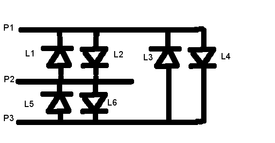

OP #1986134
heute ist wieder so ein Tag, an dem mein Hirn einfach nicht will...
Und zwar bin ich gerade am überlegen zum Thema Charlieplexing:
Wenn ich L4 "anmachen" will, muss ich ja P1 auf + und P2 Input und P3
auf - setzen,
aber würde in dem Fall nicht auch L6 und L4 leuchten? Der Strom könnte
ja auch dort langfließen, oder gilt hier das gesetz des kleinsten
Widerstandes, weil er nur eine durchlaufen müsste und nicht zwei?
Danke schon mal, ich weiß nicht aber heute ist nicht mein Tag...
Bild siehe Anhang.
PS: Noch mal wegen dem Interrupt und dem Pulldown: würde es gehen wenn
ich einen 10k Ohm Widerstand nehme?
Weil ich nur eine normale 3V Batterie habe, die lange halten soll, daher
auch der sleep mode, bei 20k wären es noch 500uA (oder doch 5?) das ist
mehr als der ganze Tiny braucht im sleep mode.
Gast #1987131
Fer schrieb:
> Sicher?
> Hab gerade mal nachgeguckt: 7.1 : INT0 Level Interrupt.
> Oder vertue ich mich da?
INT0 kennt drei Konfigurationsmöglichkeiten, den Interrupt auszulösen: 2
mal Level Change, also beim Übergan von 0 nach 1 oder von 1 nach 0. Und
dann kennt er noch den Low Level Interrupt. Ist dies eingestellt, dann
wird der Interrupt aufgerufen, wenn am Eingang 0 (0 V, GND) anliegt. In
dieser Konfiguration wird der Interrupt aber immer wieder aufgerufen, so
lange der Eingang auf 0 liegt. Das finde ich eher unpraktisch. Und wenn
ich das richtig verstanden habe soll der Interrupt ja ausgelöst werden,
wenn logisch 1 am Eingang anliegt. Also kommt der Low Level Interrupt
hierfür nicht in Frage. Und in Kapitel 7.1, in der Tabelle der
Sleep-Modes ist bei INT0 die Anmerkung, dass dieser nur im oben
beschriebenen Low Level Mode die CPU auch aus "ADC Noise Reduction" und
"Power-down" aufweckt. Da aber hier nur der Level Change, am besten beim
Wechsel von 0 auf 1 in Frage kommt, kann man nur den Idle-Mode
verwenden.
Die internen Pullup-Widerstände (die für diese Anwendung nicht in Frage
kommen) haben einen Wert zwischen 20 und 50 K. Das macht bei 3 V einen
Strom von 150 bis 60 µA. Ich denke mal, da kann man auch 100 K nehmen,
einfach mal ausprobieren. Außerdem fließt dieser Strom nur, wenn der
Eingang auf logisch 1 gelegt wird. Und das ist ja der Interrupt-Fall.
Für mich bedeutet das, dass im "Normalfall" der Eingang auf logisch 0
liegt, dann fließt auch kein Strom.
Und zum Thema "Charlieplexing": was ist das denn? Dazu fällt mir nur
folgendes ein: wenn die Dioden Leuchtdioden sind, dann haben die einen
Spannungsabfall von ca. 2 V. Bei 3 V Betriebsspannung leuchtet nur die
Einzeldiode. Die in Reihe geschalteten leuchten nicht, da hier
mindestens 4 V anliegen müssen.
MfG
KF
