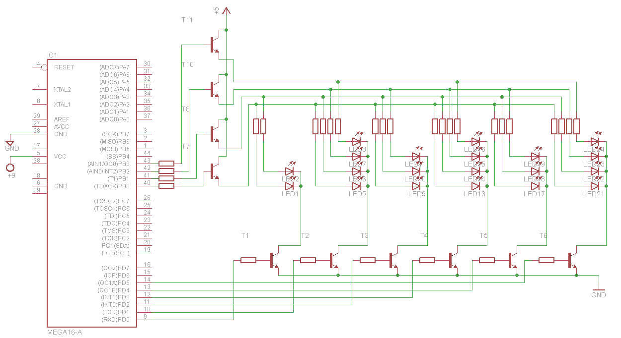

Jetzt kommt mein Lieblingsspiel:
Anstatt die Dinge zu beschreiben - zeige deinen Schaltplan, zeige dein
Programm. Keine Beschreibung die du geben könntest, zeigt so exakt was
du tatsächlich gemacht hast wie das tatsächliche Programm/Schaltplan.
Und einfacher ist es für dich auch :-)

von Christian Q. (osx)
Ich bin mir sich, dass die Umrechnung klappt, liegt also nur am Inhalt
der ISR. Würd gern auf der Ebene mit den Arrays bleiben. Es hängt nur
beim Durchlaufen der Spalten.
Im Anhang ist die Schaltung, woebi ich hier erstmal nur wie gesagt 2x4
(4x2?) aufgebaut habe.

von Karl H. (kbuchegg)
Das kommt mir aber alles sehr bekannt vor!
Ich hab dir doch vor ein paar Tagen die Multiplex Routine geschrieben.
Das war tatsächlich nicht mehr als dieser 5-Zeiler!
Deine LEDs fasst du am besten als ein 6*4 Multiplex auf, bei dem einige
LED einfach nicht besetzt sind.

Alles was du noch brauchst ist eine Funktion die aus Zeile/Spalte in
ledMatrix das jeweils richtige Bit ein bzw. ausschaltet.
Hier ist die Zuordnung der LEDs zu den Bits im Array
  Bit    7   6   5   4   3   2   1   0
       |   |   | 21| 17| 13|  9|  5|  1|  ledMatrix[0]
       |   |   | 22| 18| 14| 10|  6|  2|  ledMatrix[1]
       |   |   | 23| 19| 15| 11|  7|   |  ledMatrix[2]
       |   |   | 24|   | 16|   |  8|   |  ledMatrix[4]
Um also LED 10 (laut Schaltplan) einzuschalten, muss das Bit 2 in
ledMatrix[1] gesetzt werden. In Spalten/Zeilen Notation ist das Zeile 1
(wenn man bei 0 anfängt zu zählen) bzw. Spalte 2 (ebenfalls bei 0
angefangen)
Eine Setzroutine ist also
void SetBit( uint8_t col, uint8_t line )
  ledMatrix[line] |= ( 1 << col );
und gelöscht wird genau anders rum
void ResetBit( uint8_t col, uint8_t line )
  ledMatrix[line] &= ~( 1 << col );
Und das ist jetzt schwer?
Da das ganze aber, so wie es aussieht eine Binäruhr werden soll, würde
es sich anbieten, den Multiplex genau anders rum zu machen. Also nicht
über die Zeilen, sondern über die Spalten.
Dann hat man ein 6-er Array. Jedes Array Element steht für genau 1
Spalte und die werden reihum ausgegeben.
Denn: dann braucht man nämlich überhaupt nicht umrechnen :-)
Jede Ziffer, die aus der Zerlegung der Zeit rauskommt, kann direkt so
wie sie ist ausgegeben werden. Ihre jeweilige Binärdarstellung
korrespondiert mit den LEDs.
Das hier müsste dein Programm sein
Studiere es und sieh dir an, wie ich Dinge gelöst habe. Ich mach das ja
nicht, weil es so lustig ist, sondern weil du was lernen sollst. Bringt
doch nichts, wenn du immer nur immer wieder denselben Stiefel
programmierst und dir selber das Leben schwer machst.

Disclaimer: Da ich deine Hardware nicht hier habe, kann ich das nur im
Simulator testen. Bei 8Mhz stimmt das Timing und auch die Portpins
schalten IMHO so wie es die Schaltung erfordert.
