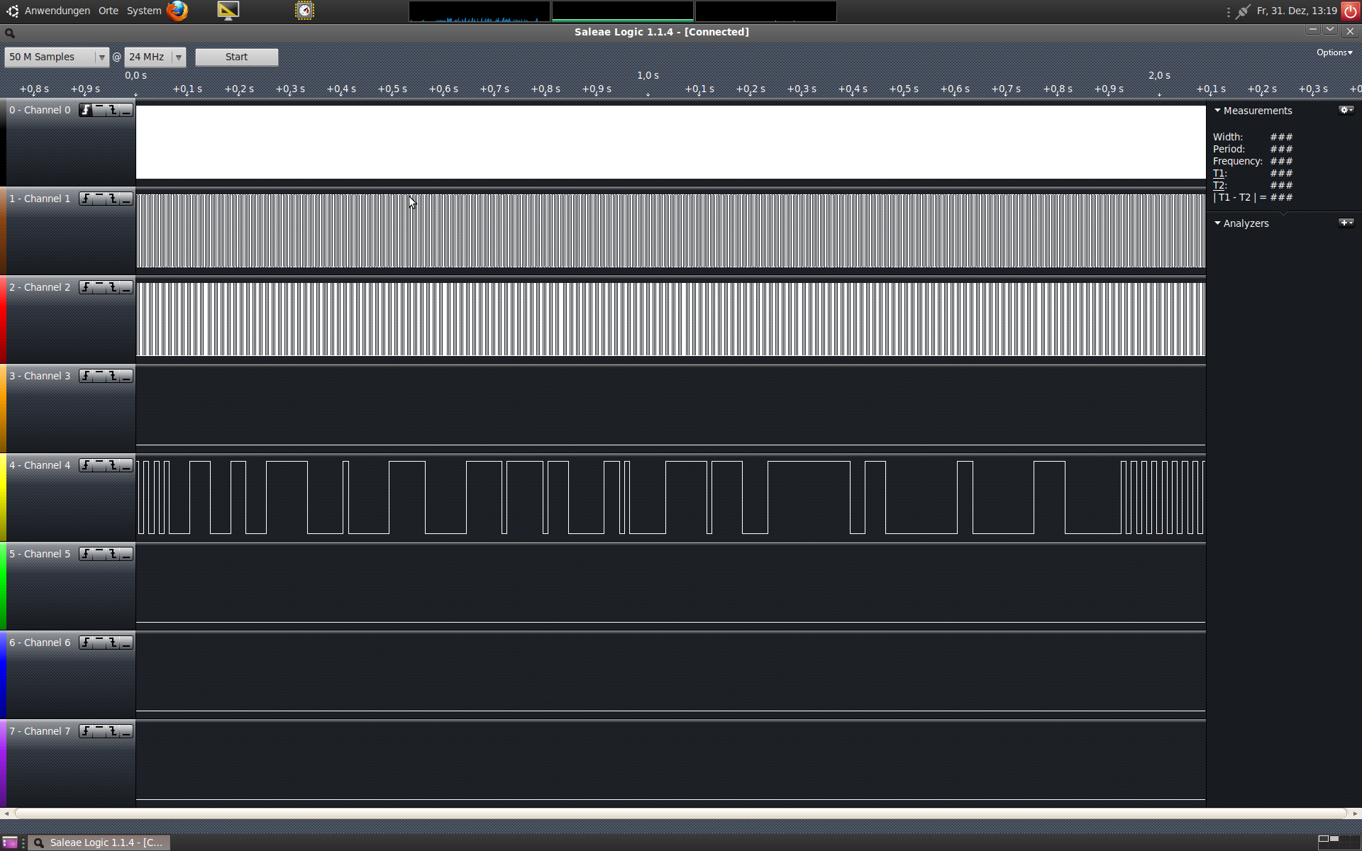

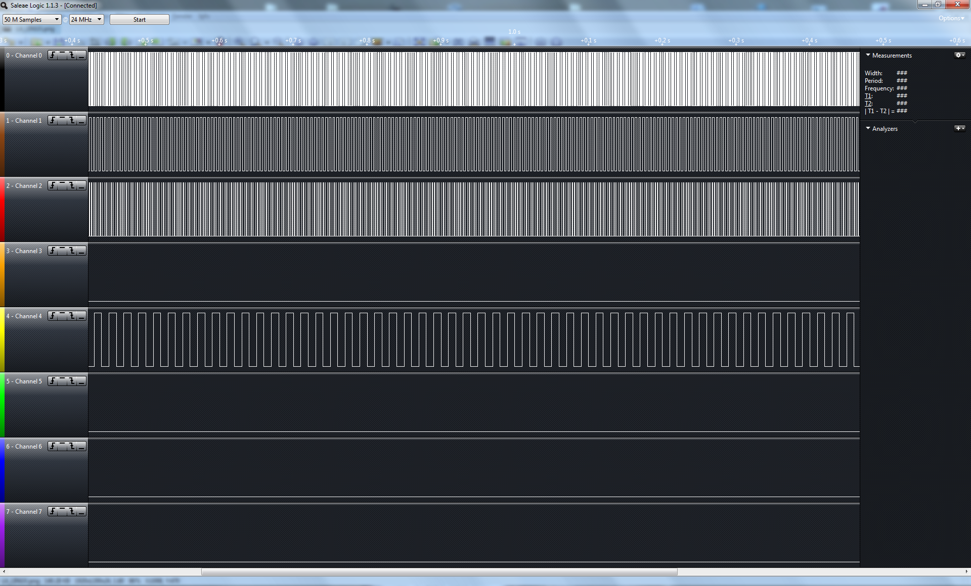

von Michael K. (mmike)
Hallo hacky,
danke für Deine Antwort. Genau was Du beschreibst habe ich heute den
ganzen Tag getrieben. Der Aufbau ist noch verkabelt und noch nicht auf
einer Platine. Der Proz ist auf einem Headerboard von Alvidi und die
Sensoren sind per Stiftleisten und mit angelöteten Kabeln verbunden.
Stromversorgung und TWI Pegel sind mit Oszi und LA geprüft und da passt
auch alles! Komischerweise läuft der Code ja, wenn unter Windows
kompiliert ohne Probleme, was ich vorhin rausgefunden habe. Unter Linux
treten seltsame Dinge auf, wie dass der Proz an manchen Stellen einfach
eben stehen bleibt. Und das leider auch nicht reproduzierbar, sondern
immer an einer anderen Stelle. Sogar innerhalb von Funktionen, wo
eigentlich nichts ist, wo er stehen bleiben könnte. Ich hab sogar
zwischen den Berechnungen in der Datei fc.c entsprechende Debug Ausgaben
produzieren lassen und plötzlich geht nix mehr. Die Interrupts haben
ALLE auch eine Debug Ausgabe, d.h. ich würde es mitbekommen, wenn da
irgendwas schief läuft ....
Hallo Hacky,
ich hab die Hexfiles mal verglichen. Die Dateigröße ist identisch, aber
der offenbart einige Unterschiede (ist nur der Anfang ...):
diff Linux/Flightcontrol.hex Windows/Flightcontrol.hex
11,12c11,12
< :1000A0000C94390A0C94390A0C94390A0C94E41013
< :1000B0000C94390A0C94390A0C940F130C94390AD5
> :1000A0000C94390A0C94390A0C94390A0C947A0C81
> :1000B0000C94390A0C94390A0C94A50E0C94390A44
27,28c27,28
< :1001A0000C94390A0C94390A0C94390A0C947B1576
< :1001B0000C94B9130C94390A0C94390A0C94390A2A
> :1001A0000C94390A0C94390A0C94390A0C941111E4
> :1001B0000C944F0F0C94390A0C94390A0C94390A98
Lib Pfade sind bei beiden OS in Ordnung und die Dateien sind definitiv
identisch (beide aus dem gleichen SVN ausgecheckt).
Wenn ich mich recht erinnere, stehen bei den XMegas nicht initialisierte
IOs immer auf Eingang, wenn nicht explizit als Ausgang definiert. Da
beide Sensoren ja an den TWIs hängen, wird die "DIR" Konfiguration ja
vom TWI Modul überschrieben ... Das komische ist ja, dass beide
Sensortreiber wunderbar laufen, wenn jeweils nur einer aktiviert ist.
Sind beide aktiv, also sollen Daten von beiden Sensoren abgefragt
werden, so tritt der Effekt mit dem "Freeze" auf, aber eben nur, wenn
unter Linux kompiliert wurde. Echt strange ....
Grüße,
Michael
also die ersten Test haben folgendes ergeben:
0. Vorbedingungen:
LA an PORTA angeschlossen und alle 8 Leitungen von 0-7 angeklemmt.
PIN0 wird getoggelt, wenn main durchlaufen wird.
PIN1 wird getoggelt, wenn die "PinChange"-ISR des Gyros ausgeführt wird.
Der Sensor setzt einen seiner Pins für 50µs auf high, wenn neue Daten
vorliegen.
PIN2 wird gesetzt am Anfang der TWI-ISR des Gyros und am Ende davon
wieder gecleared.
1. Test: Sensorwerte auslesen und nichts berechnen.
Dafür wurde in der Datei fc.c (hier läuft die Berechnung der Lagewinkel
(phi, theta, psi - mit Filter) und deren Derivate (phi_dot, theta_dot,
...). In der Funktion wurden alle Berechnungen auskommentiert. Zudem
wurde bei jedem 10. neu gelesenen Sensorwert eine LED getoggelt (Gyro
wird mit 100Hz ausgelesen).
ERGEBNIS:
Es läuft durch (hab 10 Minuten gewartet). Das sehe ich an einer
blinkenden LED und den Pinwacklern.
Ich teste jetzt mal die Stackgeschichte speziell für die Funktion.
Grüße,
Michael

0. Gyrosensor soll mit 400Hz ausgelesen werden.
1. Sensor gibt für 50µs ein High - Signal, wenn neue Daten verfügbar
sind.
2. PinChange - Interrupt startet das Auslesen des Sensors per TWI
3. Gyro-Treiber arbeitet Interruptbasiert
4. LA Konfiguration:
-- 0: Pin toggle in der main
-- 1: Pin toggle in der Pin Change ISR (Gyro)
-- 2: am Anfang der TWI ISR wird Pin2 gesetzt und beim verlassen wieder
gecleared
-- 4: Pin toggle in der Timer OVF ISR (Accelerometer)
Bild LA_WIN / LA_WIN2 ist ein Screener vom LA.
* Die weißen Blöcke auf Kanal 0 zeigen, wenn die main durchlaufen wird.
* Kanal 1 zeigt den Pin Toggle aus der PinChange ISR. Die
"Toggle"-Frequenz entspricht den gewollten 400Hz.
* Kanal 2 zeigt die TWI ISR. Sobald neue Daten am Gyro verfügbar sind
startet die Datenübertragung und die TWI ISR wird durchlaufen. Ein ISR
Durchlauf dauert in der Regel 1-3µs. Und die komplette Datenabfrage vom
Sensor ist nach ca. 0.2ms abgeschlossen.
* Kanal 4 zeigt die TimerOVF-ISR in der momentan nur ein Pin getoggelt
wird.
Alles super.
Dann gings unter Linux weiter.  Also wieder LA dran und schon gab es die
ersten seltsamen Ergebnisse.
Code ist der gleiche wie unter Windows.
Die Bilder LA_LINUX / LA_LINUX2 zeigen den gleichen Code, nur unter
Linux kompiliert und geflasht. Das Gyro arbeitet wie erwartet, jedoch
wird die Timer OVF ISR für den Beschleunigungssensor nicht so "sauber"
ausgeführt (unregelmässiger PinToggle, vgl. Kanal4) wir mit dem unter
Windows kompilierten Code. Der Beschleunigungssensor wird momentan noch
nicht ausgelesen und ist somit inaktiv! Ich wollte nur kontrollieren, ob
die Timer-ISR sauber ausgeführt wird und zu der Windows Version sind
hier heftige Unterschiede!! Irgendwas ist mit dem Linux faul ....
