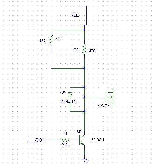

ich habe mal versucht folgende Relaisschaltung für mich aufzubauen.
Schaltung hab ich von hier
http://www.mikrocontroller.net/articles/Relais_mit_Logik_ansteuern
Nun habe ich das an meine Umgebung angepasst. Transistor wird mit 3,3V
durchgeschaltet.
Hier nun meine Rechnung:
Transistortyp: BC547B max Last 20mA
Hfe= 200-450 für B Typ
Ic/Ib = 20 laut Datenblatt
-> Ib = 20mA/20 = 1mA
PinAusgang = 3,36V
5% Toleranz = 0,168V
Abfall an BE(Base-Ermiter) Strecke= 0,78V
Gesamtstrom noch 2,412V
Vorwiderstand Rb= 2,412/1mA=2412 OHM
~2,2k OHM
So daraus folgen die 2,2k wiederstand nach dem Pin Ausgang.
Das Relais schalte ich mit 4,6V. Das Relais ist für 5V ausgelegt. Ist
zwar nicht so super, aber sollte erstmal nur für Versuchszwecke dienen.
80% reichen ja, d.h 4V reichen schonmal aus. Aus dem Datenblatt hab ich
dann entnommen das ich ca 21mA brauche.
4,6V/ x = 21mA
x= 220 Ohm
da ich keinen 220 Ohm Wiederstand hatte, hab ich eine Parallelschaltung
aus 470 Ohm aufgebaut.
I1 = 4,6/470= 9,7 mA
I2= 4,6/470= 9,7 mA
Iges = I1+I2 = 19,4mA
hierbei schaltet das Relais auch mit 80%, d.h 16,4mA reichen aus.
So dürfte das nun alles so funktionieren?
Also habe das nun mal aufgebaut und messe zwischen GND und Emitter 8,7
mA.
Zwischen GND und + fließen 17mA.
Das Relais schaltet nicht :(
Schaltet der Transistor nicht komplett durch oder was ist das Problem
dabei? 17mA sollten ja eigentlich auch knapp ausreichen.
Wäre für jeden Tip dankbar.

#1991176
Wo hast Du die 20mA her? Laut Datenblatt kann der BC547B 100mA und
sollte damit für Dein Relais ausreichend sein.
Aber den Basisvorwiderstand würde ich auf etwa 1K reduzuieren, um auf
der sicheren Seite zu sein. ==>
3,3V - 0,7V = 2.6V
Ib = 2,6V/1000 Ohm = 2,6mA
Ic = 2,6mA * 200 = 520mA (Mehr schadet hier nichts, hauptsache, der
Transistor ist richtig durchgesteuert.)
> mA.
Hast Du die Schaltung so wie in Deinem Anhang aufgebaut?
Wozu hast Du die Widerstände drinne? Da gehört eigentlich das Relais
hin.
Oder hast Du die Widerstände vor dem Relais?
Und wozu sind der FET und die Diode (die in Deiner Schaltung
kurzgeschlossen ist)?
Vielleicht solltest Du die Schaltung mal so aufbauen, wie in dem von Dir
verlinkten Artikel beschrieben.
Frank
Gast #1991204
Die Widerstände musst du weglassen. Die Spule des Relais hat selbst
einen Widerstand von 237 Ohm. Durch die vorgeschalteten Widerstände
fällt am Relais nur noch eine Spannung von ca. 2,5 V ab
(Spannungsteiler). Das reicht aber nicht, um das Relais schalten zu
lassen.

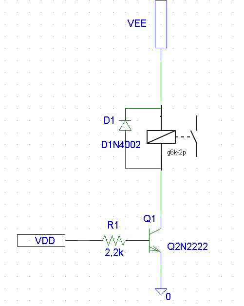

OP #1991348
oh okay dann sollte natürlich kein Mosfet sein sondern ein Relais,
Bezeichnung g6k-2p.
sry dafür
bin gerade dabei mich in das zeichenprogramm einzuarbeiten.
Hoffe es ist nun verständlicher. Die Widerstände hab ich nun mal
weggelassen.
Wäre es den auch möglich 12V zu nehmen, damit würde ich ja die 2,5V die
am Relais noch wegfallen kompensieren.
Gast #1992357
Verständnisfehler.
VEE muß zum Relais passen,
bei einem 12V Relasi muss VEE also bei 12V liegen,
bei einen 5V Relais wie du es gekauft hast brauchst du 5V an VEE.
Es muß (und soll) keine Spannung "übrig bleiben",
die gesamte Spannung von 5V verteilt sich nur auf
Transistor und Relais:
Entweder 5V am gesperrten Transistor und 0V am Relais: Relais aus
oder fast 0V am durchgeschalteten Transistor und 5V am Relais: Relais
an.
