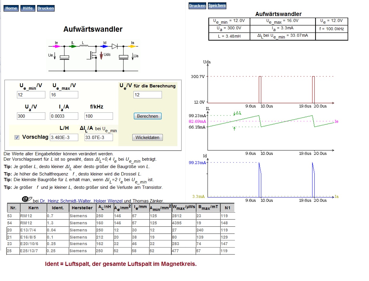

#1992017
Hallo Trafoanfänger,
schau Dir mal diese Seite an.
http://schmidt-walter.eit.h-da.de/smps/smps.html
Mit Deinen Angaben musst Du bei einem ETD29 bei einem Aufwärtswandler
eine Spule mit ca. 200 Windungen wickeln. Das ist schon etwas mühsam.
Je höher die Frequenz, desto weniger Wicklungen werden benötigt.
Auch wenn der Strom höher sein dürfte reduziert dies die Anzahl der
nötigen Windungen.
Teste mal Deine Vorgaben aus.
Gruss Klaus.

#2041625
ich denke Du hast einen falschen Ansatz. Wieviel Windungen hast Du
sekundär? 2348?? Wenn dem so wäre dann sind sehr wahrscheinlich auch
schon 10KHz zu viel, sprich die Eigenresonanz dürfte tiefer liegen. Und
über die Eingenresonanz kann der Trafo nicht sinnvoll angesteuert
werden.
1W ist wirklich nicht viel. Da kann man nicht viel total falsch machen.
Ich habe Dir noch einmal bei Schmitt-Walter eine Berechnung
durchgeführt. Falls Du eine galvanische Trennung benötigst. Dann musst
beim Sperrwandler nach schauen. Du solltest aber für 1W nicht mehr als
die hier ermittelten Windungen benötigen. Wenn der zulässige primäre
Spitzenstrom noch etwas grösser sein darf, dann benötigst Du noch
weniger Windungen.
Gruss Klaus.

#2042008
nicht ganz. Wenn keine galvanische Trennung erforderlich ist, so würde
ich in Deinem Fall und gerade bei Dieser kleinen Leistung nur diesen
Aufwärtswandler empfehlen. Das wäre der geringste Aufwand. Eine Spule
mit ca. 120 Windungen. Das lässt sich noch sauber wickeln. Wenn Du Dir
mal das Diagramm anschaust, so wird das Übersetzungsverhältnis mit den
Tastverhältnis bewirkt. Der Nachtei ist, der Schalttransistor muss auch
die 300V und etwas mehr (zur Sicherheit) ab können.
Wenn Du einen Trafo einsetzen willst, dann  ist für Deine Zwecke der
Sperrwandler der richtige Typ. Aber hier kann man nicht einfach mit dem
Windungsverhältnis auf das Übersetzungsverhältnis schliessen. Auch beim
Sperrwandler hilft hier das Tastverhältnis bei der Übersetzung.
Beim Tastverhältnis 50:50, wie bei Schmitt-Walter angegeben, kommt man
primärseitig schon auf die doppelte Transistorspannung. Beim RM12 mit
0,7 mm Luftspalt sehe ich da N1=32 und N2=688 Windungen. 688 Windungen
wäre mir zu viel. Bei 25:75 Tastverhältnis käme ich dann Primär auf 60V
N1=32 Windungen und N2=344 Windungen. Bei 12,5:87,5 Primär auf 120V
N1=32 Windungen und N2=172 Windungen. Das ginge schon eher.
Wenn ich jetzt 3W, also 10mA/300V vorgebe, so reduziert sich beim
Tastverhältnis 50:50 die ganze Sache beim RM12 auf 19 Windungen zu 409
Windungen.
Gruss Klaus.
