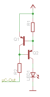

folgendes Problem. Ich versuche mich gerade an einer LED-Matrix mit
verschiedenen LED-Farben, d.h. unterschiedlichen Vorwärstsspannungen an
den LEDs.
Das bedeutet etweder, für jede LED einen eigenen Vorwiderstand, oder
eine konstantstrom-Quelle pro Spalte oder Zeile, je nachdem wie
geschalten wird, oder intelligentes Anordnen der Farben.
Mein Plan sieht eine konstantstrom-Quelle vor. Aus 3 Gründen.
Kurzschlusssicher, weniger lötpfrimelei mit den LEDs, geringere
Fehlerwahrscheinlichkeit beim LED anstöpseln.
Meine Frage ist nun ob die KSQ im Anhang nicht nur in meinem Kopf,
sondern auch im harten Einsatz bei etwa 200Hz noch ihren Dienst brav
erfüllen wird.
Natürlich hab ich die Schaltung oben um ihren Matrix-Anteil erleichtet.
Letztlich soll sie aber den High-Side Transistor durch eine
High-Side-Konstantstromquelle ersetzen.
Die Versorgungsspannung wird bei 5V leigen (wie die des µC auch),
weshalb eine klassisch 1-Transistor-1-Z-Diode-KSQ nicht gut funktioniren
würde, da die LEDs bis zu 3,5V Vorwärstsspannung haben und z-Dioden mit
unter 1,5V gibs nicht günstiger als Transistoren.
Als Transitor dachte ich übrigends an diesen hier
http://docs-europe.electrocomponents.com/webdocs/078e/0900766b8078eb1a.pdf
wobei ich aus dem Datenblatt nicht ausreichend Schlau werde um R1
bestimmen zu können, ich werds wohl einfach austesten müssen, oder mir
greif hier jemand unter die Arme.
Nun jetzt bin ich mal auf eure Kommentare gespannt.
Vielen Dank schonmal.
lg Leo

l(lll)eicht! 200Hz ist praktisch noch DC.
Gibts dafür einen bestimmten Grund? Kommen mir etwas exotisch vor für so
einen Zweck.
Angst vor BC556\557\558? Die gibts auch in SOT-23.
Konstantstromquelle: Konstantstromquelle mit bipolaren Transistoren
Figure 4 aus deinem Datenblatt sagt:
Anbei noch 2 kurze Simulationen zu deiner Quelle mit einem 2N5401 und
einem BC557.
Strom links und Spannungen rechts über der Zeit.

Nein ich hab keine Angst, ich hab mich einfach bei RS-Online umgesehen
was es da so gibt und das warens die günstigsten, die es in SOT23 und
für mich humanen Mengen gibt. BC55X hat RS gar nicht in SOT23.
Wie ich sehe muss ich evetuell mit überschwingern rechnen... naja gut,
damit könnte ich vermutlich sogar noch leben. Notfalls experimentier ich
mal mit nem klitze kleinen C (wenige pF-nF) parallel zur CE-Strecke des
linken Transitors (Q1 bei mir; Q2,Q4 bei dir).
Die Simmulation ist übrigeds klasse! Danke dir. Womit hast du die
erstellt?
Vielen Dank
Leo
Diese Überschwinger sind eher nicht der Rede wert.
Aus EMV-Gründen mag ein solcher Cap aber durchaus von Vorteil sein, da
er die Flankensteilheit des Stromanstiegs beeinflußt.
Kai Klaas
