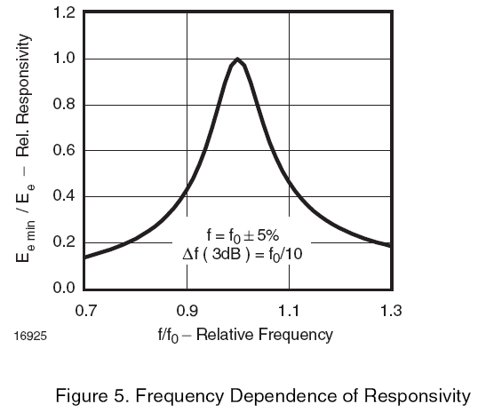

von Stefan B. (stefan) Benutzerseite
Hast du die 38 kHz Trägerfrequenz beachtet?
Beim NEC Protokoll ist ein 38 kHz Trägersignal vorgesehen, welches mit
dem AN/AUS Timing gemäß den Bitwerten für Datentelegramm moduliert wird.
Wenn bereits überhaupt nix aus dem IR-Empfänger kommt, erkennt der kein
IR-Signal mit richtiger Trägerfrequenz.
Üblicherweise zieht der IR-Empfänger eine Leitung LOW. Bei korrekter
Trägerfrequenz und einkommenden Signalen müsstest du auf dieser Leitung
560µs lange LOW-Phasen sehen.
Die Auswertung des aufmodulierten Datenstroms anhand der Abstände der
LOW-Phasen ist wieder eine andere Sache.

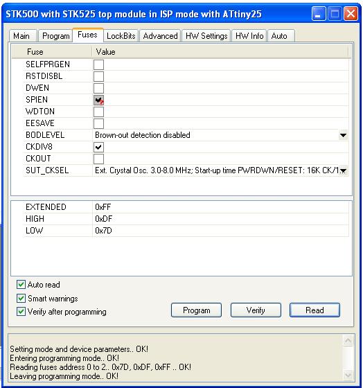

-Zwischendurch aus dem Tiny ausgeschlossen. Falsche Fuses gesetzt
(Externe Taktquele anstatt Ext Cristal osc.)
-Externe Taktquelle mit einem weiterm Tiny erstellt und Fuses repariert

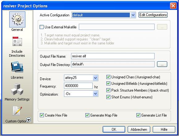

Lass ich folgendes Program laufen dauert ein High 1.62 s und ein Low
1.62 s.
#include <stdint.h>
#include <avr/io.h>
#include <util/delay.h>
int main(void)
  DDRB = 0xff;
  while(1)
    _delay_ms(200);
    PORTB =0xff;
    _delay_ms(200);
    PORTB =0x00;
Die Bilder zeigen welche Einstellungen ich gemacht habe.
Ein 4 MHz Quarz wird verwendet.
Wie bekomme ich die 200ms hin?
Hab ich was falsch gemacht?
von Michael H. (michael_h45)
CLKDIV8 Fuse löschen. Sie teilt den Takt durch 8, dein uC lief also mit
500kHz.
von Jürgen (Gast)
Michael H. schrieb:
> 500kHz.
Danke, das war eine große Hilfe.
Jetzt dauert ein High nur noch 202 ms.

Das wäre schon sehr okay. Hier mal die Empfindlichkeit eines
Infrarotempfängers abhängig von der Tragerfrequenzabweichung:
http://www.mikrocontroller.net/attachment/81600/Clipboard.png
Lässt du den Prescaler bei 1, kommst du sogar noch näher an die
Wunschzeiten.
