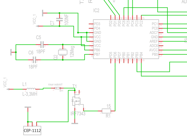

ich möchte mittels eines Piezo ordentlich Krach machen. Es soll auch
draußen bei Strassenlärm etc. sehr deutlich zu hören sein, weil es für
eine Alarmanlage ist. Die Anforderungen sind folgende (absteigend
sortiert nach Priorität):
-Lautstärke: soviel wie möglich und gesetzlich zulässig. Ich denke
mindestens 120dB sollten es schon sein.
-Maximaler Durchmesser des Klangerzeugers: 24mm
-Versorgungsspannung: 3V
-Stromaufnahme muss von zwei AA-Zellen bewerkstelligt werden können
-Klang: Minimalanforderung ist piepsen z.B. bei 4kHz. Schön, aber nicht
notwendig wäre es wenn verschiedene Frequenzen/Lautstärken
Softwareseitig erzeugt werden könnten.
-Komplexität: so einfach und billig wie möglich -- bin Schwabe.
-Außerdem bin ich Informatiker und habe von analoger Schaltungstechnik
wenig Ahnung, daher ist es mir am liebsten so viel als möglich in
Software zu realisieren.
Erster Lösungsansatz:
Ziemlich gut und passend fand ich folgenden Forumsbeitrag:
Beitrag "Piezo Treiberschaltung - Low Cost und mit Wums?"
und habe eine Schaltung wie im beiliegenden Bild realisiert. Dabei kam
ein Piezo von Digikey zum Einsatz:
http://search.digikey.com/scripts/DkSearch/dksus.dll?lang=de&site=DE&WT.z_homepage_link=hp_go_button&KeyWords=CEP-1112+&x=0&y=0
Das Piezo ist mit nur 92dB bei 10V spezifiziert, aber ich stecke ja ca.
dreimalsoviel Volt rein.
Die Schaltung wird mit einem Rechtecksignal von 4kHz vom ATmega
versorgt.
Doch leider macht diese Schaltung nicht genug Krach und ich weiß nicht
wie ich das verbessern kann:(
Ich habe am Piezo die Spannung gemessen und es liegen tatsächlich bis zu
30V an.
Habt Ihr Ideen, wie ich es lauter bekommen kann?
Mehr Volt? Anderes Piezo? Andre Schaltung? Anderes Signal? Geht nicht...
Danke und viele Grüße!

Liegt am Piezo eine saubere Rechteckspannung an, oder sind es nur kurze
Impulse?
Dir ist sicher bekannt, dass 'dB' logarithmische Verhältnisse sind: +3dB
entsprechen dabei (ca.) einer Verdoppelung der Leistung.
Um also von 92 dB auf 120 dB zu kommen benötigst Du die 631-fache
Leistung (theoretisch). Und die bekommst Du bei der 25-fachen Spannung
(oder 631 Piezos parallel schalten). -> Der Wandler ist einfach zu klein
für höhere Schallpegel.

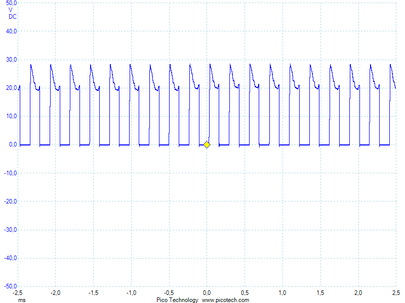

So, jetzt ist etwas Zeit vergangen, aber dafür hatte ich Gelegenheit ein
Oszilloskop zu verwenden.
Mein Piezo-Treiber-Signal ist in beiliegendem Bild dargestellt. Für mich
sieht das relativ rechteckig aus. Ich habe es mit dem am Thread-Anfang
dargestellten Aufwärtswandler generiert. Die Lautstärke ist schon ganz
gut, aber von einem Alarm wünsche ich mir mehr.

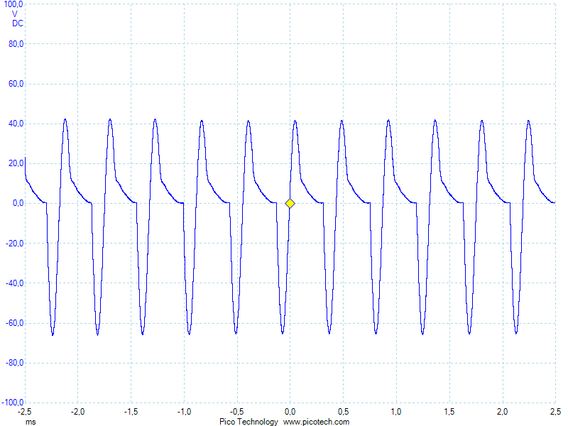

Jetzt würde ich gerne so ein Signal generieren, wie es die Tür- und
Fensteralarme machen (siehe Bild). Diese Alarme sind nämlich noch lauter
als meiner.
Was für eine Schaltung verwendet man dafür?
Ich könnte mir eine Kombination aus Aufwärtswandler und Inverswandler
vorstellen, weiß aber nicht wie die konkret aussehen soll.
Wenn ich es richtig verstanden habe, ist das Tür- und Fensteralarm
Signal besser für das Piezo, weil es vermutlich keinen DC-Anteil hat.
Die Peak-to-Peak Spannung halte ich für etwas hoch. Mein Piezo
verkraftet laut Datenblatt 30 Vpp. Weiß nicht ob es den SPL deutlich
verringern würde wenn die 30Vpp eingehalten würden. Andererseits ist die
Belastung durch die ca 100Vpp auch nicht so hoch wie bei einem
Rechtecksignal.
Also wenn mir jemand einen Denkanstoss für eine einfache
Treiberschaltung geben kann, welche dieses Signal erzeugt, wäre ich sehr
dankbar!

Das wird einen Softwerker ohne Vorkenntnisse sicherlich überfordern.
Gibt doch das Design irgendwem hier der Analogfritzen.
Als Denkanstoß würde ich eine Spule in Reihe vorschlagen. Probiers aus.
Du wirst sehen. Es wird besser! Nimm mal 10uH bis 10mH in Reihe und dann
ans Scope.
Sowas zu optimieren, artet einfach in einen ellenlagen Thread aus.
Auf jeden Fall sollte die Spannung am Piezo bei den üblichen
Minischeibchen nicht 30V überschreiten! Wenn das nicht reicht, brauchst
du was größeres bzw. mußt die optimale Frequenz austesten.

na so weit weg vom Taschenalarm istr dein Signal ja nicht, die negativen
Schwingungen werden halt durch die Diode im MosFet gekillt. Wenn du hier
'nen Transistor ohne Diode verwendest, der diese Spannungen auch abkann,
dann haste ein recht ähnliches Signal.
Bei deiner Frequenz reicht ja fast noch ein Relais zum Schalten (gut,
nicht ganz), einen MosFet braucht's da nicht.
