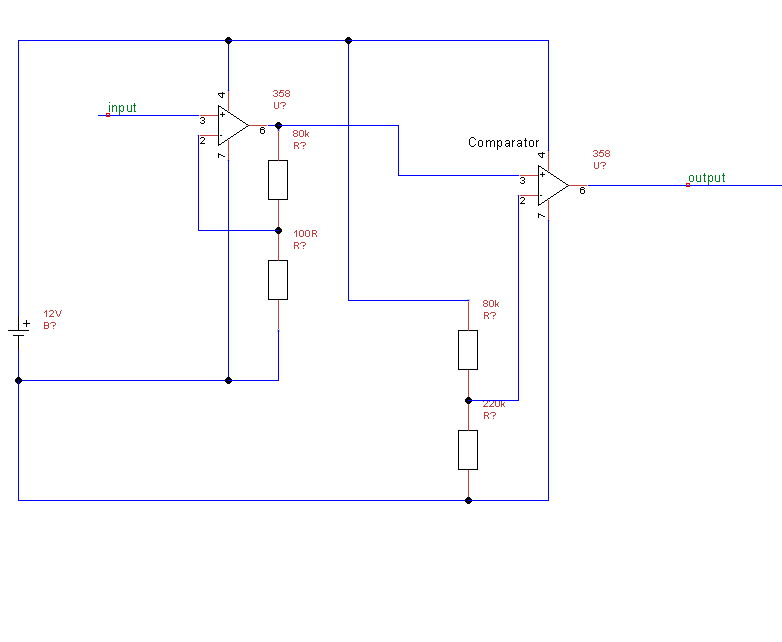

Hallo
Wie betreibt man einen OPV erfolgreich als Komparator?
Ich habe hier eine Vergleichsspannung von 8 V per Spannungsteiler von
12V und dann entweder 3V oder 10V auf der zu vergleichenden Leitung.
Doch egal, wie ich es anstelle, bei beiden Spannung erhalte ich am
OPV-Ausgang nur 5mV.
Ich habe hier zwar noch nen LM393 rumliegen, aber ich versuche halt,
möglichst wenige BE zu verwenden.
DAnke

Kann man machen. Dabei muss man die zulaessige Eingangsdifferenzspannung
beachten. Die sollte den gesammte Versorgungsspannungbereich abdecken.
Siehe datenblatt. Die Anstiegsgeschwindigkeit des Ausganges ist
limitiert, daher ist auch die Verzoegerung beachtlich.
works as (you) designed.
die 3 bzw. 10V werden vom ersten OPV um den Faktor 801 verstärkt (80K zu
100), der Ausgang des ersten OPV läuft dann gegen  nahezu +Ub (ca. 12V)
und der Komparator sieht nix mehr von der Spannungsänderung 3V/10V.
Ich denke das wolltest du nicht so .-)

Da sich die 3 bzw. 10 Volt auf den 1. Post bezogen, bei dem ich nur vom
Komparator gesprochen habe, sind dies bereits die verstärkten
Spannungen.
Nur zur Info: Es geht darum, festzustellen ob ein Audiosignal aus einem
MP3-Player auf der Leitung anliegt.
Und wenn kein Signal anliegt, das Kabel also sagen wir, in der Luft
hängt, dann hab ich die 10 Volt anliegen.
