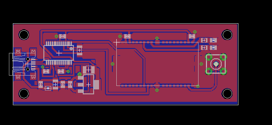

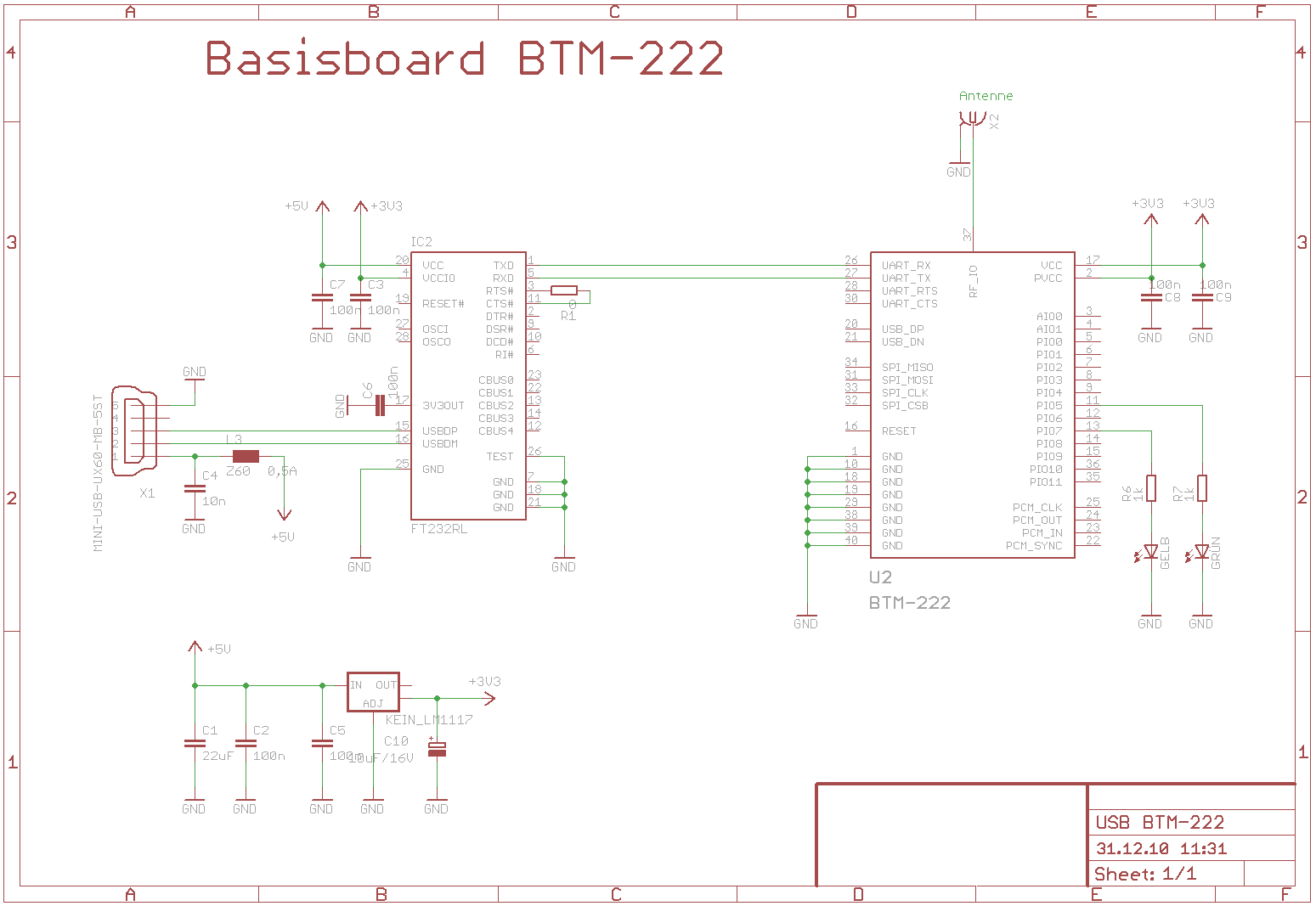

von ado (Gast)
Ich hatte mal für den BTM-222 eine Platine hergestellt. Vielleicht sind
die Module ja pinkompatibel.
Zu beachten wäre hierbei, daß der "Isolation"-Wert in Eagle sehr klein
war und zum Selberlöten es angenehmer gewesen wäre wenn dieser größer
ist.
Und zum Zweiten, daß der Spannungsregler nicht die Pinbelegung vom
???1117 hat. Aber man kann ja das alles im Eagle File ändern.
Hoffe diese Infos können helfen.
