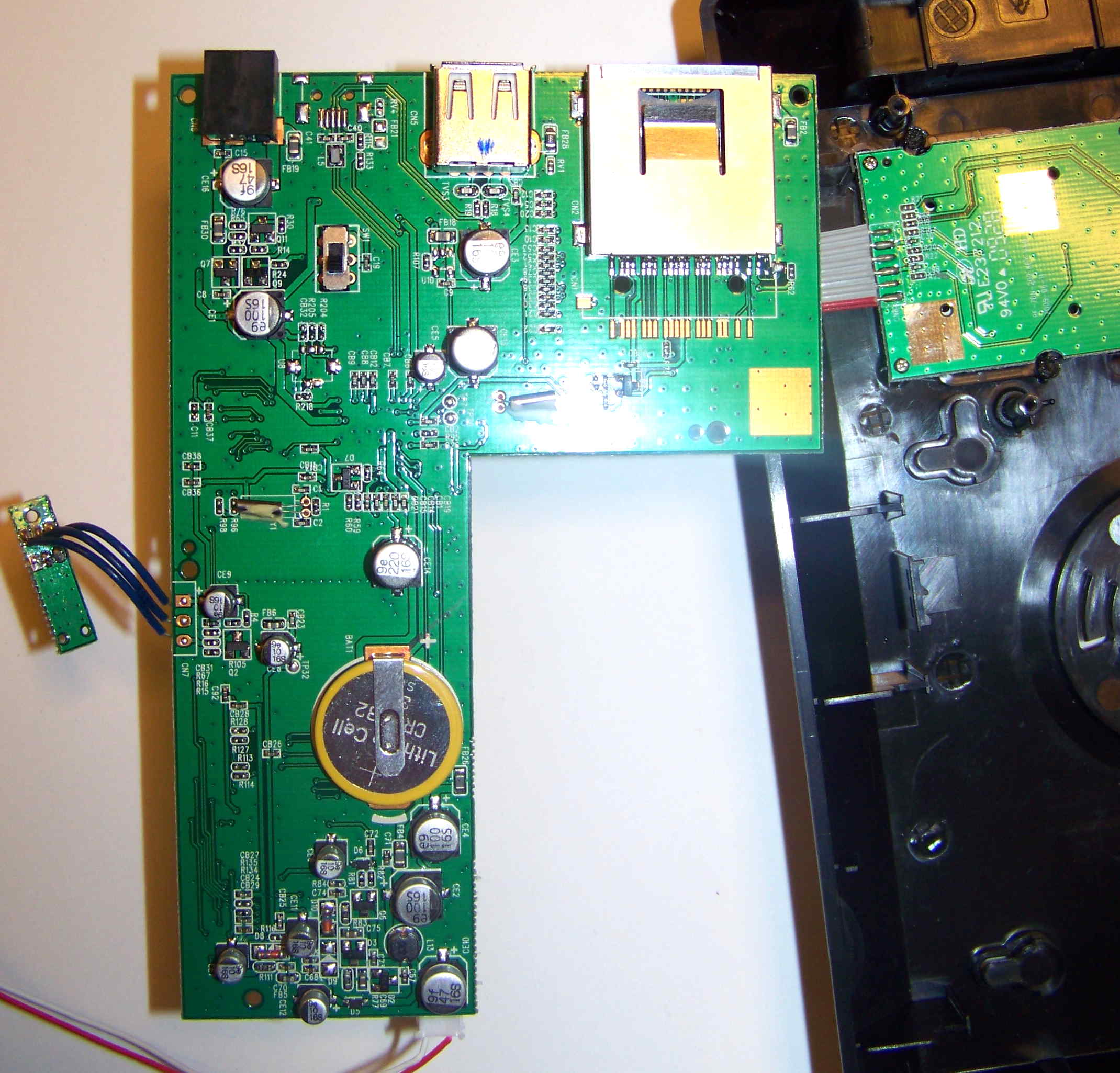

Im Kaufland (zumindest Pankow-Rathauscenter) gibt es zur Zeit DPFs, mit
recht gutem Bild und für 7" recht hoher Auflösung:
http://www.amazon.de/Intenso-PhotoPilot-Digitaler-Bilderrahmen-Display/dp/B002JM1WWW
für 25€
Wäre interessant, wenn man die davon Überzeugen könnte als Display zu
arbeiten.
siehe hier:
http://www.heise.de/ct/projekte/machmit/ctlab/wiki/DigitalerBilderrahmen
als Herz ist ein AM7212 verbautaut.
Leider gibt es nur recht wenige Infos
http://embdev.net/topic/185481
Hier ist ein PDF verlinkt, dass die Funktionen des Chips beschreibt.
Da ist einiges, was nicht in dem Bilderrahmen verbaut ist
Audio
USB-device
USB-Sub-Display (ist damit sideshow gemeint)
Auf der Platine und im Gehäuse ist eine Micro-USB-Buchse vorgesehen,
aber nicht bestückt. Verbunden scheint sie zu sein.
Ich werde als nächtes mal eine Buchse auftreiben und drauf packen. Mal
sehen was ein PC dazu sagt.
diaplay ist folgendes:
Shanghai Tlanma
tm070sdh01
scheint ein digitales zu sein 3x6bit.
Hat jemand weitere Infos oder Interesse?

von Vlad T. (vlad_tepesch)
hm die Reaktionen sind ja recht verhalten, was das fachliche angeht
trotzdem hier die versprochenen Bilder.
Das neben dem AM7212 scheint ein SPI flash zu sein
F80-100HCP
allerdings bin ich mir nicht ganzt sicher, da ist so ein Farbklecks, der
das Logo verdeckt

yep, selbst das mit dem Hacken nicht klappt, ist es immer noch ein recht
vernünftiger Bilderrahmen.
> Das der einfach zu hacken ist glaube ich
> allerdings nicht, dieses China-Massenzeug ist so dicht wie Fort Knox,
> lasse mich da aber gerne belehren.
und wenn man es nach dem Prinzip macht, wie in dem CT-Link beschrieben.
Man nutzt das vorhandene Board zur Spannungs und Taktversorgung hängt
sich an den Takt und gibt nur die RGB-Werte aus.
Einzigstes Problem ist die hohe Frequenz.
Aber das ist ein gutes Projekt um mal mit FPGAs anzufangen ;)

von TokyoDrift (Gast)
DPFs sind Massenware. Es gibt dafür zig verschiedene SoCs, und die
werden auch alle genutzt. Natürlich ohne jegliche Dokumentation oder
Toolchains öffentlich zu machen. Die Dinger sind quasi unhackbar, weil
alles in einem großen Chip passiert für den es keine Infos gibt. Das
einzige was man noch machen kann ist irgendwie versuchen das Display
wiederzuverwerten, das kann man dann mit nem FPGA machen, sollte ganz
gut gehen. Alles andere kann man vergessen. Ich würd mir an eurer Stelle
garnicht die Mühe machen so viel Geld für das Zeug auszugeben. Hübsche
Displays für wenig Geld gibts auch bei Pollin und so.

Ich habs jetzt endlich mal geschafft die Mini-USB-Buchse draufzulöten.
Verbindet man den DPF mit dem PC erscheint "Anschluss PC..." auf dem
Display.
Der PC (WinXP) erkennt darauf hin ein haufen Geräte.
kurz habe ich in der Blase auch "Digital Photo Frame" lesen können, was
ich nach einrichtung aber nicht im Gerätemanager finden kann.
Treiber scheinen alle vorhanden zu sein.
Im Explorer tauchen 2 neue Laufwerke auf, die zu einem Verbundgerät
gehören.
eins davon ist der SD-Slot
das andere der USB-Stick, von dem aber nur der Name angezeigt wird und
kein Inhalt, obwohl der DPF den stick lesen kann
Bei eingestecktem Stick verschwindet auch das SD-Laufwerk.
Eine unbekannte Hardware, oder irgendetwas, was darauf hindeuten würde,
dass man das Display vom PC ansprechen kann, hab ich nicht gefunfen.
Merkwürdig ist nur, dass er beim ersten anstecken ein Haufen Geräte
erkennt und am Ende nur 2 LAufwerke da stehen.
von Thomas R. (tinman) Benutzerseite
Manchmal beim enumerieren werden erst sachen wie usb sd controller, mass
storage dann laufwerk angezeigt, schon 3stk, das für zwei laufwerke
macht einige an "blasen" :)
Evt sind noch irgendwelche HID devices dazu gekommen.
