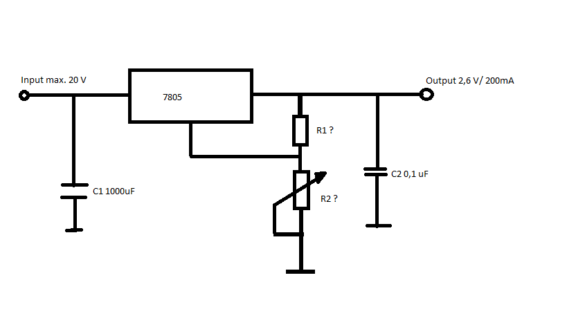

Ich benötige für eine Schaltung am 7805 eine Ausgangspannung von 2,6 V.
Habe aber keine Idee, wie ich die beide Widerstäne R1 und R2 berechne.
Kann mir jemand weiterhelfen????
von Floh (Gast)
Mit nem 7805 kriegst du so nur höhere Spannungen als 5 Volt.
Nimm daher einen lm317, dafür steht die Berechnung sogar im Datenblatt.

von Falk B. (falk)
Wenn du bei 2V Ausgangsspannung und 25V Eingangsspannung 200mA ziehst,
verbrät dein linearer Spannungsregler
(25-2)V * 0,2A = 4,6W
Da braucht man einen kleinen Kühlkörper.
Und das Zauberwort LM317 ist ja schon gefallen, deine Skizze stellt den
sogar dar ;-)
R2 ausröchnen ist eine Aufgöbe für den Schöler!
MfG
Falk

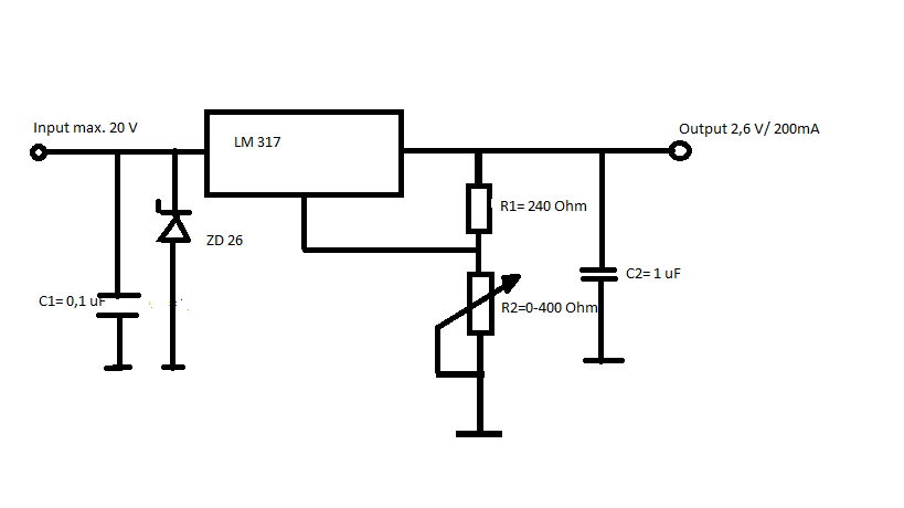

Ich hab die Schaltung nochmal überarbeitet, auch die beiden
Kondensatoren nochmal angepasst. Da müßte das morgen so
funktionieren....
Vielleicht kann ja nochmal jemand drüber schauen.
von Thomas A. (Gast)
Was ich völlig vergessen habe ich wollte die Schaltung noch mit einer
 Z-Diode schützen, um die max. Eingangspannung zu begrenzen...
Hab nochmal eine Z-Diode in der Schaltung ergänzt...
von Helmut -. (dc3yc)
Und wenn die Eingangsspannung 27V ist, macht die Z-Diode pfffffft! Also
Vorsicherung nicht vergessen oder die Diode gleich weglassen.

von Mine Fields (Gast)
- Jedes mal, wenn die Z-Diode greift, wird sich die Sicherung
verabschieden. Das ist, soweit ich das aus den vorherigen Beiträgen
rauslesen kann nicht gewollt, da es ja im Normalbetrieb durchaus
vorkommen kann, dass du drüber kommst.
- Das Poti würde ich so nicht unbedingt anschließen.
- Der Feedback muss an den Ausgang, nicht an den Eingang.
- Konstantstromquelle wäre mir persönlich sympatischer
- Mehr LED in Reihe schalten wurde ja schon genannt.
- Im Datenblatt besser nochmal die Anforderungen an die
Stützkondensatoren nachschlagen, da müssten eigentlich auch irgendwo
Kerkos hin.
