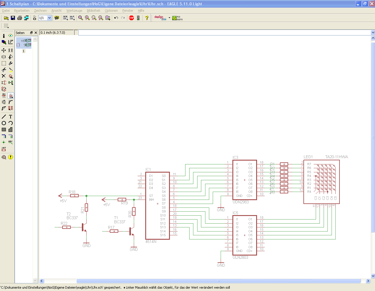

Also, so sieht meine Schaltung im Augenblick aus
Für die Widerstände R1 bis R8 würd ich 25 Ohm nehmen, da die VCEsat des
ULN und UDN bei jeweils 2V liegen und ich die Schaltung mit einer 9V
Blockbatterie versorgen möchte. Der ULN2803 soll die LEDs gegen Masse
schalten, der UDN2983 gegen Plus.
Das 4514 dient als Porterweiterung.
Als Mikrocontroller will ich meinen verbliebenen PIC 16F877 verwenden
Gast #2005824

Gast #2007406
> keiner mehr?
Kann mir schon denken warum das keine Begeisterung auslöst aber egal.
Naja gut, von Rs und Cs auf Zeilen und Spalten zu kommen habe ich pers.
erstmal nicht so fix erfasst, mit Datenblatt klar dann sofort. UDN2803
lässt sich nichts finden wenn der dann zum UDN2983 mutiert ...
Habe jetzt mal deine Bauteile nachgeschlagen. CD4514 ist ein decoder,
als Porterweiterung so nicht geeignet, an so einem ist jeweils nur ein
einziger ausgewählter Ausgang gesetzt, du benötigst ein Schieberegister
ala CD4021,74xxx165,74xxx595 o.ä.
> Für mich siehts so aus, als hättest du den ULN und UDN vertauscht.
passt.
> Blockbatterie
9V Block dürfte nicht allzulange durchhalten.
Wie üblich blick ins DB hilft, ULN2983 Vce Sat -150mA ca 1,8V plus
ULN2803 VceSat 150mA ca 1V also ca 2,7V. An den LEDs, so sie denn die
150mA verkraften, wird sich wohl eine Flussspannung so  um 3,8-4 Volt
einstellen.
Also 16,6 Ohm, deine 25 kannst du probieren.
Gruss, Tobias K.

Gast #2008140
was ist eigentlich mit den LED Treibern?
passt das ganze so oder sollte ich doch eher den ULN und UDN umdrehen
oder villeicht nur auf PNP Transistoren setzen?
Bei den Widerständen bin ich rechnerisch auch auf 16,6 Ohm gekommen, ich
hab mir halt gedacht, dass ich es zuerst mal mit 100mA probiere, also 25
Ohm, wenns dann zu dunkel ist, kann ich ja immernoch auf 16,6 Ohm gehen.
