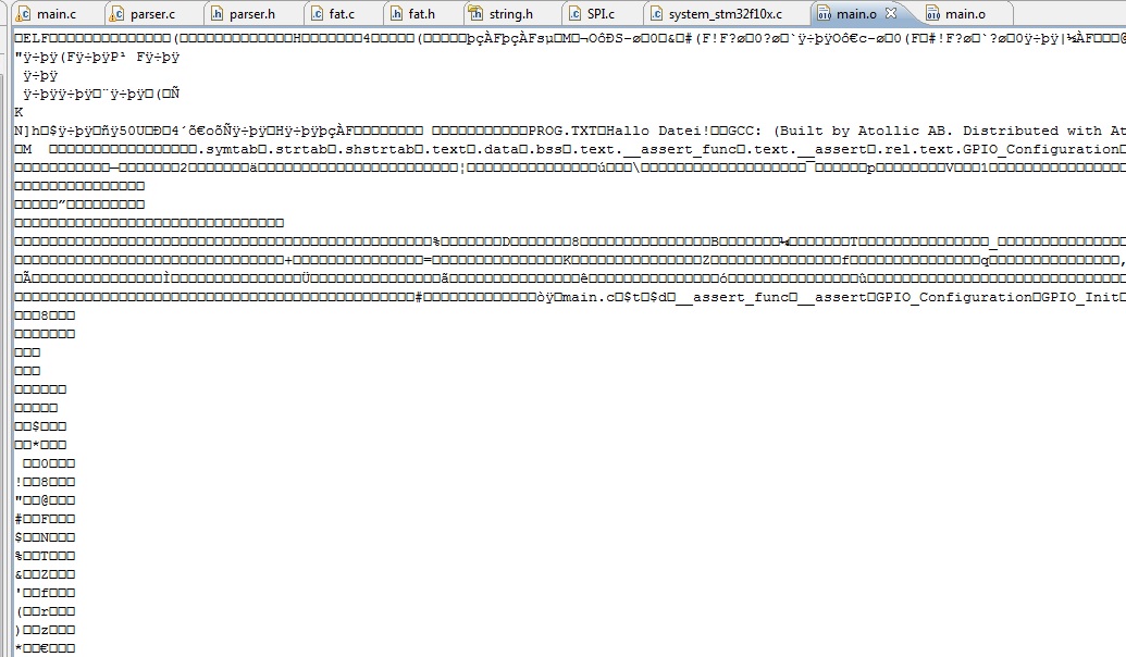

Sehr gut...
Ich habe gerade nachgeschaut... Die Objectfiles werden bei mir
automatisch durch klicken auf den Build Button erstellt....
Jedoch sehen bei mir diese Objectfiles ein wenig anders aus...
(Siehe Screenshot)
Das ist die Ansicht des Objectfiles der Release Konfiguration...
Bei der Debugkonfiguration hat es einfach wesentlich mehr Zeichen
drin...
von Markus E. (engelmarkus)
Ah... ich hab die Objektdateien mit einem Disassembler geöffnet ;).

////////////EDIT//////////
Rufe ich den Linker ohne -T auf, so klappt es so wies aussieht..
Danach erhalte ich die im nächsten Post angehängte Datei...
Aber leider beinhaltet die noch normale Zeichen besonders am ende...
von C. H. (hedie)
Hier der Output des Linkers ohne -T

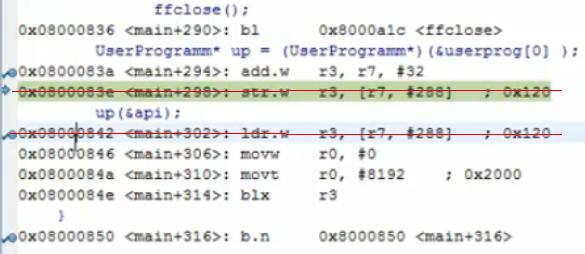

Also irgendwas ist da faul. Aber am User Programm liegt es definitiv
nicht, das sieht wunderbar aus. Allerdings bringt deine Linker-Option
"-e 0x100" absolut nichts. Das Programm beginnt direkt bei 0x20007ee8,
also direkt am Anfang der Binärdaten! Das heißt, du musst beim Aufruf
das "+ 0x100" weglassen.
Du kannst doch bestimmt im Debugger einzelne Codezeilen überspringen?
Dann probier mal, was passiert, wenn du diese beiden, die im Bild
durchgestrichen sind, auslässt. Dann müsstest du zumindest bis zur
ersten Anweisung des User Programms kommen. Vielleicht musst du dazu
auch per Hand einfach zum IP 0x10 dazuzählen?
Ich frag mich eh, was diese beiden Zeilen da sollen, das macht dein
Compiler nämlich öfter, dass er den Wert aus R3 an der Adresse R7 + x
speichert und dann gleicht wieder reinlädt. Aber dazu kenn ich mich mit
ARMs zu wenig aus. Würde es dir was ausmachen, auch die OS-Datei
hochzuladen, also als Hex oder was das halt ist?
Wunderbar, das Bild ist nicht da... ich versuchs nochmal.
Ich glaube diese Funktionalität hat mein Debugger nicht... Oder ich
kenne sie noch nicht...
