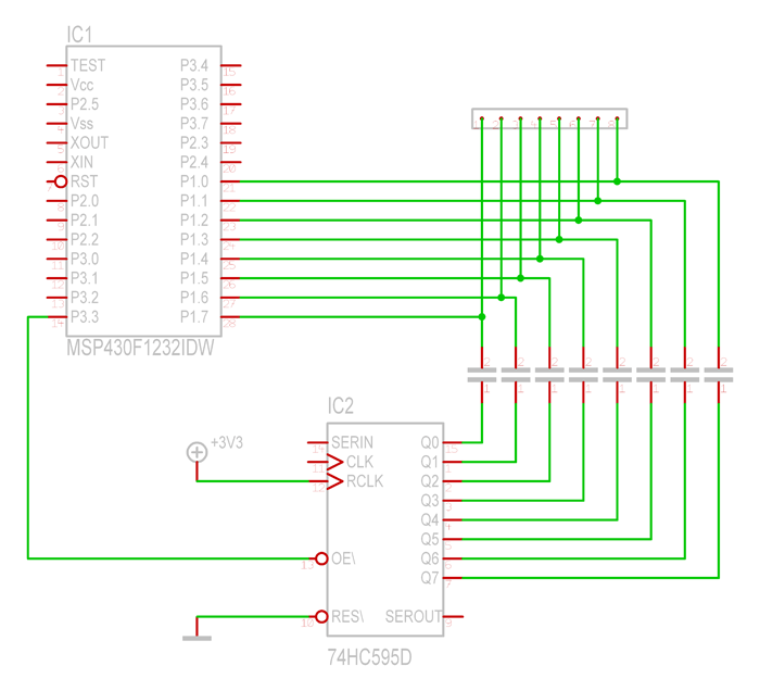

Ich möchte gern 8 Touch-Knöpfe (Charge Transfer) haben, dafür aber nicht
16 Portpins verbraten.
Kann ich die unteren Portpins gegen ein Tristate-Schieberegister
ersetzen oder gar einfach zusammenschalten?

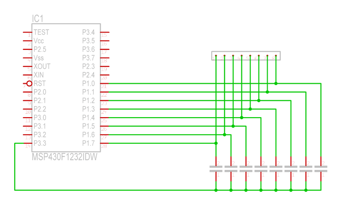

von André H. (andrekr)
Also, die Lösung mit einfach zusammenschalten kann ich wohl schonmal
ausschließen. Habs eben mal mit zwei Tasten auf nem Launchpad
ausprobiert und es lässt sich nicht mehr feststellen, welche der
Tasten gedrückt ist.

von Lukas K. (carrotindustries)
Du könntest dir mal die Qtouch-Bibliothek mit Qmatrix von Atmel ansehen,
dann brauchst du nur 10 Pins. Das Verfahren sollte auch auf nem MSP430
funktionieren.
von Hans-Georg L. (h-g-l)
Wenn deine Touch Sensoren digitale Signale liefern geht das mit
Schieberegister. Aber nicht mit deiner Schaltung, die ist unvollständig.
Wenn das aber nur "nackte" Sensoren sind da muss du Ladung messen
(Charge Transfer) und das funktioniert mit digitalen port Pins und 74xxx
Schieberegistern nicht.
> könnte das hier was für dich sein?
> Beitrag "Taster mit ADC einlesen"
Das ist ganz was anderes. ;)
Hm, mit Qmatrix brauche ich sogar nur 8 Pins, oder? Vier X (Sender) und
zwei Y (Empfänger) wobei jeder Empfänger zwei Portpins braucht.
Hab ich allerdings noch nie gemacht und befürchte, daß die
Elektrodengestaltung da eine Rolle spielt... beim Qtouch-Verfahren kann
man das ja relativ leicht ausprobieren, weil die Elektroden nur ein
einziges Stück Metall sind.
Solche hätt ich ja am liebsten (z.B. AT42QT1010) aber die sind
anscheinend nirgendwo zu kriegen. Das geht mit der Schaltung aber dann
natürlich nicht.
Doch, tut es... mit meiner gezeigten Schaltung. Oben die Anschlüsse, das
sind die Elektroden. Die werden durch High am Portpin geladen, wobei der
untere Anschluß des jeweiligen Sampling-Kondensators hochohmig ist. Dann
wird der Portpin auf Eingang geschaltet und der untere Anschluß des
Sampling-Kondensators auf Low gelegt, die Ladung fließt in den
Kondensator. Das wird so lange gemacht (bei mir auffem Breadboard
ungefähr 1500 mal) bis die Spannung im Samplingkondensator die Schwelle
des Portpins erreicht hat und er als 1 gelesen wird.
So, Ergebnis: Mit dem 74HC595 funktioniert es.
Kein oder nur minimaler Unterschied in der Empfindlichkeit gegenüber
direkt am Portpin festzustellen.
Größenordnung: 1600 plusminus 10 Umladezyklen unberührt, 1500 plusminus
10 Umladezyklen berührt. Elektrode ist eine unter einen CD-Hüllendeckel
geklebte Krokodilklemme.
Bin zufrieden und muß mir jetzt überlegen, ob ich, um noch einen Pin zu
sparen, doch noch Qmatrix probiere. Hey, mit Qmatrix und
Schieberegister käme ich sogar mit 7 Pins aus. ;)
OE beim Schieberegister gilt für alle Ausgänge gleichzeitig.
Vielleicht mit nem Open Kollektor Treiber oder Analog Schalter zwischen
Schieberegister und Kondensator...
Macht ja nichts... wichtig ist offenbar nur, daß der untere Anschluß vom
Sampling-Kondensator immer zwischen hochohmig und low hin- und
herwechselt und daß im hochohmigen Zustand nicht mehrere
Sampling-Kondensatoren zusammengeschaltet sind.
Richtig, das Schieberegister ist in diesem Fall eigentlich nur ein
Open-Kollektor-Treiber.
