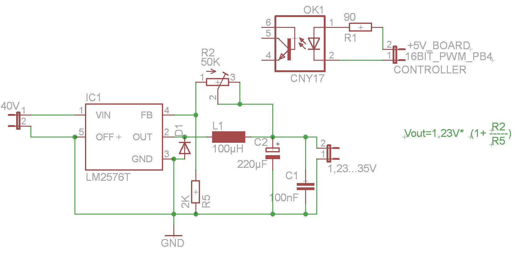

Hallo Leute,
ich beschäftige mich mit der Frage, wie ich ein Potentiometer
(ca.0...50K) durch eine 16bit-PWM eines µC ersetzen kann.
Um die Anwendung deutlich zu machen, die Schaltung im Anhang.
Es geht darum, das Potentiometer (R2) zu ersetzen.
Als µC-Anbindung habe ich schon mal den OK eingesetzt.
Hat hierfür jemand einen guten Lösungsansatz, der eine "gewisse"
Linearität und den Regelbereich von ! 0 ohm ... 50K ! abdeckt?
Am "Poti" liegen zwischen 0...ca. 34V an. Es fließ kurzzeitig Strom von
bis zu 18mA (Entladestrom des Elko, wenn das Poti auf 0ohm geregelt
wird).
Wenn jemand eine Lösung hat, welche "nur" 5 ohm .... 50 K aufweist, ist
dies durchaus verschmerzbar, dann erhöht sich die min. Ausgangsspannung
geringfügig.
Gruß Malcom

von gk (Gast)
Warum setzt Du nicht an R5 an, da hast Du eine Spannung gegen GND.
gk
von Dietmar G. (malcom)
Hallochen,
gk (Gast)weil der LM2576 hier Vorgaben hat.
Die Regelung des LM2576ADJ ist dergestalt, dass an FB eine Spannung von
1,23V eingestellt wird (vom LM2576). Ist diese zu klein, macht der
LM2576 die Speisung auf, ist diese zu groß, macht er zu. Diese
Entscheidung wird 52000 mal in der Sekunde getroffen. Das Datenblatt
sieht hier keine Regelung vor. Der Einstellbereich dürfte sich hier dann
auch auf ein paar wenige Ohm geschränken, da 0 Ohm hier unzulässig ist.
Ob sich da dann noch die gewünschte Genauigkeit einstellen lässt?
Gruß Malcom
von gk (Gast)
@ Malcom:
Als ich Deine Schaltung oben überflogen habe, dachte ich mir, daß ist ja
sehr ungünstig, den quasi floatenden Widerstand zu ersetzen. Und bei
einem Spannungsteiler ist es im Prinzip ja egal, welchen Widerstand man
beeinflusst.  Eine andere Idee wäre es, am FB zusätlich über einen
Widerstand einen Strom, z.B. vom Controller DA mit ca. 0..0,7 mA
einzuprägen. Damit soltte sich die Spannung auch einstellen lassen.
gk
Hallo gk (Gast),
der FB vom LM2576 ist ein OPV-Eingang, dessen Arbeitspunkt über diese
zwei Widerstände eingestellt wird.
Der Eingangsstrom dieses OPV ist (glaube ich) mit 1µA angegeben.
Gruß Malcom
von gk (Gast)
Bei 35 V fliessen über die 50k + 2k rund 0,67mA (abzüglich der 1 µA)
durch R5. Wenn Du nun am Anschluss FB zusätzlich einen Strom einspeist,
steigt die Spammung an FB und der LM muss die Spannung am Ausgang
solange verringern, bis  sie wieder bei 1,23 V liegt. Mit einem
Widerstand von 4k6 und einer Diode kannst Du dann mit einer Spannung von
ca. 2..5 Volt Deine Ausgangsspannung einstellen.
gk

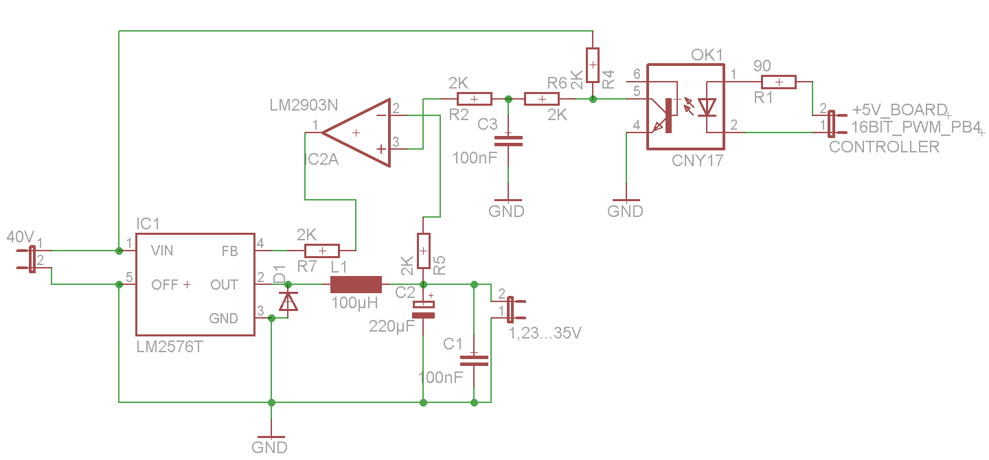

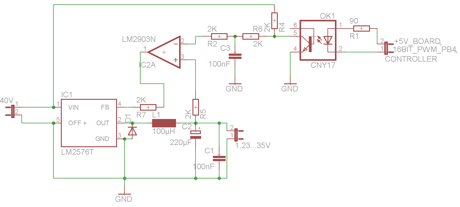

Um noch einmal auf die Idee mit dem OPV zurück zu kommen,
Εrnst B✶ schrieb:
> Nimm nen OpAmp, erzeuge per gefilterter PWM einen Sollwert, vergleiche
> diesen mit dem Ist-Wert, verbinde den Ausgang mit dem Feedback-Pin.
Ich habe mal versucht, diesen Gedanken umzusetzen....(Anhang)
Das müsste doch eigendlich gehen...*grübel*???
Die Widerstände sind pauschal und geschätzt und sicher effizienter
einsetzbar.
Was mir Kopfzerbrechen bereitet dabei ist, dass dieser OPV nur eine
Singel-Supply von 36V verkraftet....ob das reicht, in dieser
Applikation?
gk (Gast) vielen Dank für deine Vorschläge.
Ich "sehe" noch kein rechtes Bild.....mal Papier und nen Stift nehmen.
Die Idee von Ernst B* hat mich erst mal eingenommen ;o)
Werde mir deinen Vorschlag auch noch zu Gemüte ziehen.
Gruß Malcom
von gk (Gast)
Also, sofern Deine obige Schaltung überhaupt funktioniert, hast Du
keinen Regler, sondern einen Steller, denn die interne Referenzspannung
bleibt nun aussen vor.
> Applikation?
Das sehe ich auch so, deswegen weg vom Higside-Zweig.
Schalte mal Deinen Optokoppler-Transistor gedanklich in den Massezweig
von R5. Ist der ideal durchgesteuert = 0 Ohm, ergibt sich Deine
Ausgangsspannung gemäß dem Spannungsteiler R2,R5, d.h. die maximale
Ausgangsspannung. Ist der hochohmig, liegt am Ausgang die minimale
Ausgangsspannung an. Mit einer PWM könnte man jetzt die Ausgangsspannung
einstellen. Allerdings müsste die PWM deutlich über der Schaltfrequenz
liegen und noch etwas geglättet werden, zum Beispiel durch Aufteilung
von R5 und einen Kondensator gegen Masse.
Mein ursprüglicher Vorschlag war ohne PWM; einfach einen Widerstand und
eine Diode (als Schutz gegen Rückstrom) an einen DA-Ausgang des µC und
an der anderen Seite auf FB. Das geht auch mit einen PWM-Pin des µC, nur
muss man das Signal wieder etwas glätten, durch Aufteilen des
Widerstandes und Kondensator gegen Masse. Oder man schaltet einen OP
dazwischen, der die Glättung vornimmt und den Ausgangspegel anpasst(
0..5V = 1,23 (+0,7)..5V).
Mit Potenzialtrennung geht das auch, man braucht aber einen zusätzlichen
Spannungsregler für den OP, sonst hängt die Steuerspannung von der
Eingangsspannung ab, wie auch in der obigen Schaltung.
gk

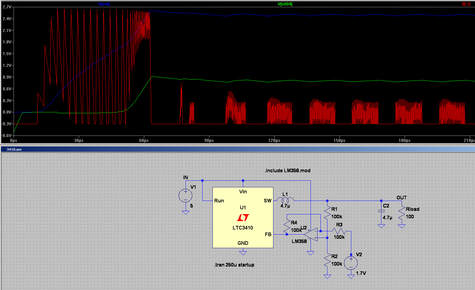

von Uwe N. (ex-aetzer)
Hm, irgendwie gefällt mir die OPV-Version nicht wirklich
( muss sie ja auch nicht ;-) ).
Soll der OPV als Komparator agieren ?
Die galvanische Trennung ist wirklich nötig ?
Keine Rückopplung der Ausgangsspannung zum ADC des AVR ?
Probier mal einen Regler von LT aus, die kannst du mit deren SPICE-Tool
"LTSpice" prima simulieren (inklusive real existierender Spulen, OPVs
etc).
By the Way: dem Regler kann ein C am Eingang nicht schaden :-)

wie Uwe N. (ex-aetzer) schon in seinem Beitrag feststellt, wird der OPV
als Komparator betrieben und vergleicht Soll- mit Ist-Spannung. Als
Ergebnis liefert er >>0V oder >>35V.
Eine Spannung größer der 1,23V am FB führt zum Sperren des LM..., eine
Spannung kleiner der 1,23V am FB führt zum Durchsteuern des LM... .
Selbstverständlich bekommt der OPV eine stabilisierte Betriebsspannung
von +35V/GND. Von dieser wird dann auch die Speisung für den
(PWM-)Kondensator abgeleitet. (Die Schaltung die ich Anhänge ist ein
>>Konzept<< will heissen, das Prinzip (Signalverlauf) soll dargestellt
werden)
Deshalb sieht man auch keinen Netztrafo mit Sicherung, Gleichrichtung
und die Siebung am Eingang ist auch nicht wichtig für das hier
geschilderte Problem. Die galvanische Trennung ist in dem Fall wichtig,
weil diese Schaltung zwei mal aufgebaut werden soll. Um zum Beispiel
-35V | GND |+35V
mit "einem" Prozessor zu realisieren. Die Galvanische Trennung an dieser
Stelle vereinfacht die Sache erheblich (glaube ich).
Da hat sich ein Fehler in der OPV-Anschaltung
eingeschlichen....Korrektur im Anhang.

Bei der von Dir gezeichneten Schaltung ist die Ausgangsspannung aber
stark von der Eingangsspannung abhängig. Proportional würde ich sogar
sagen ...
Abgesehen davon sind mehr als 10Bit Irrsinn für diese Anwendung.

Tut mir leid, ich habe in die Schaltung gesehen. Also sitzt R4 nicht
dort, wie er eingezeichnet ist?
Ach ja, die PWM wird nicht linear in eine Spannung umgewandelt, da der C
über 4k geladen, jedoch über 2k entladen wird.
Jobst

Im Prinzip hast Du jetzt die Spannungsregelung nach aussen auf den OP
gelegt.  Die interne Referenz des LM hat keinen Einfluß mehr auf die
Spannungsregelung. Und ob der FB-Eingang 35 V verträgt, weiß ich auch
nicht. Der OP vergleicht die Spannung zwischen geglätteter PWM und
Ausgang und schaltetet den Regler jetzt ein und aus. Der wird jetzt wild
hin und her schalten aber nicht mehr auf den vorgesehen 52kHz. Dafür ist
die Schaltung aber nicht dimensioniert.
Im Prinzipschaltbild hängt die PMM-Spannung direkt von der
Eingangsspannung ab, deswegen habe ich auch geschrieben Deine Schaltung
funktioniert als Steller.
gk
von Εrnst B. (ernst)
So, ich hab dir das ganze mal (unter ganz andern Rahmenbedingungen) in
den Simulator geworfen.
Am Spulenstrom sieht man, wie der Regler grundlos in den Burst-Mode
geht, und entsprechend schwabbelig schaut die Ausgangsspannung aus.
Kann gut sein, dass der LM2576 dieses Problem nicht hat.
> gelegt.
So habe ich Εrnst B✶ (ernst) verstanden, es war seine Idee. Ob ich seine
Idee richtig umgesetzt habe, weiß ich nicht.
Einen Sinn ergibt es so schon für mich.
Auch hat er in seinem Beitrag darauf hingewiesen, dass der OPV nicht
verstärken sollte, um "wilde Schwingungen" zu vermeiden.
Eigendlich würde am Ausgang vom OPV ein Spannungsbereich vom 0...2V
sicher ausreichen. Dann müsste die PWM auch nicht über 35V regeln und
die Betriebsspannung des OPV würde mit 5V reichen. grübelt.
> nicht.
Der FB verträgt 35V. Prinzip OPV: Eingangsspannung darf <=
Betriebsspannung betragen.
Eine Schwingungsneigung vermute ich eigendlich nicht, wenn nur die
geglättete PWM "glatt genug" ist.
Mit den geringeren Spannungen sollte die Schwingungsneigung auch sinken?
Werde es mal versuche umzusetzen.
Gruß Malcom
von Jobst M. (jobstens-de)
Was passiert dort, wenn Du zwischen R4 und FB einen Widerstand (z.B. 1k)
setzt und dann von FB einen Kondensator hinter L1 (z.B. 100n) ?
Über R4 würde ich auch nochmal einen kleinen C versuchen.
Auf jeden Fall sitzt der OPV bei Dir an der richtigen Stelle.

Ich habe mal die Innenschaltung des LM 2576 überflogen. Wenn ich das
richtig verstanden habe, vergleicht der Interne Regelverstärker die
Referenzspannung mit der rückgeführten Ausgangsspannung. Dieses
Fehlersignal wird mit einem Sägezahn von 52kHz verglichen. Bei
steigender Fehlerspannung wird die On-Zeit größer, umgekehrt kleiner.
Damit wird die Endstufe angesteuert. Mit der obigen Schaltung wird die
Fehlerspannung entweder ganz aufgerissen und damit die On-Zeit maximal,
oder eben minimal. Damit wird der eigentliche Regelmeachanismuss
komplett kollportiert. Daher wird das Simulationsergebnis mit dem LM
auch nicht anders aussehen.
Der CNY17 ist auch nich gerade der schnellste. Aufgrund der langsammen
Flanken ist der lineare Arbeitsbereich vermutlich auch stark eingeengt.
( Oszi)
gk
Hallo Ernst,
vielen Dank für deine Antwort.
Die Schaltung wie ich sie im ersten Beitrag eingestellt habe, ist nach
Datenblatt. In dieser Form betreibe ich die Schaltung auch schon geraume
Zeit und bin damit auch weitestgehend zufrieden.
Der einzige Schwachpunkt ist die Qualität des Potis und dass ich diese
Schaltung nun zweifach aufbauen möchte. Daher der Wunsch der
Spannungssteuerung über Prozessor. Dieser kann dann gleich Spannung und
Strom über die ADC messen und auf Display ausgeben. Ebenso ließe sich
auf diesem Wege die Spannung auch über RS232 vom PC einstellen (keine
Ahnung wer sowas braucht, aber schön wenn man es hat ;o)  )
So wie ich deine Schaltung interpretiere, Regelt bei dir der OPV
kontinuierlich?
Der LM2576 prüft mit 52KHz ob die Spannung größer 1,23V oder kleiner
1,23V am FB ist und steuert dann durch, oder eben nicht. Mit einer
"kontinuierlichen" Spannung vom OPV könnte ich da garnichts erreichen.
Oder verstehe ich da was falsch?
Gruß Malcom

Hallochen,
Danke für deine Arbeit und Darstellung.
Um nicht LTC3410 mit LM2576 gleich zu setzen...oder Äpfel mit Birnen zu
vergleichen....werde ich es mal real messen.
Die Ergebnisse werde ich dann berichten...wenn es welche geben sollte
ggg
Ich denke, ca. 2...3 Tage.
Bis dann....
Gruß Malcom
