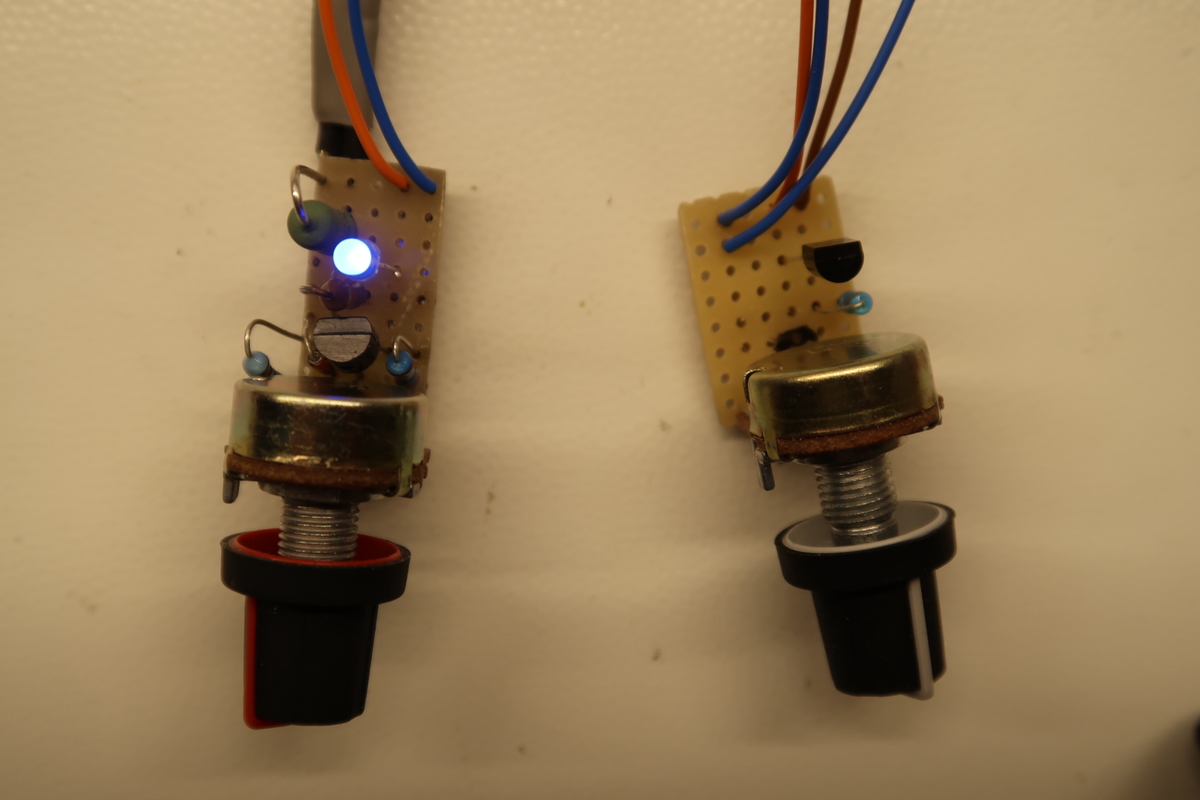

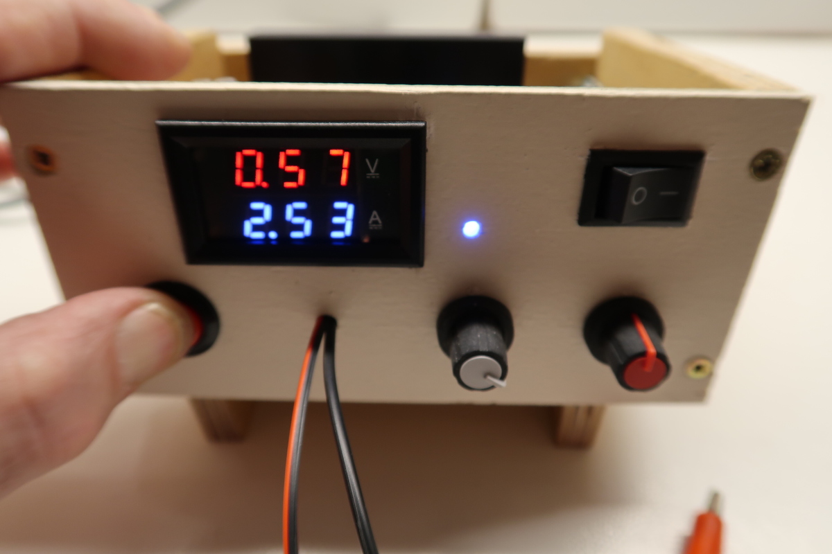

von Gerhard Bauer (Gast)
Habe hier eine Schaltung, aufgebaut, dimensioniert und funktioniert.
Strom von 1 mA bis 3 A möglich. Spannung mit LM317 von 1 bis Ue - ca.
2,5 V.
Man stellt Strom Maximum ein (Poti Rechtsanschlag), regelt die
Ausgangsspannung bei angeschlossenem Verbraucher und stellt dann mit
Strompoti soweit zurück bis der Strom begrenzt wird (LED leuchtet).
Bei Kurzschluss läßt sich der Strom auch von 0 - 3 A einstellen.
Aber bitte BD249 Längstransistor entsprechen kühlen (3 A x 20 V = 60
Watt).
Schaltplan

von Dieter (Gast)
Fuer den Fall ergaenze man einen Temperaturschalter, wie zum Beispiel
KSD9700 und schaltet aus.
von Michael B. (laberkopp)
Stefan ⛄ F. schrieb im Beitrag #6087879:
>> Wie oft braucht man den Betriebsfall 1 Volt und 3 Ampere?
> Wahrscheinlich selten.
Je nach dem was man macht.
Für Galvanik eher noch mehr Strom.
Eppelein V. schrieb:
>> Ich finde den Schaltplan auch schön einfach und zweckmäßig.
> Kann ich nur zustimmen!
Er taugt halt nichts. So ist das miot den Dingen die einfach aussehen.
Der Strombegrenzungseinsatz erfolgt so weich und temperaturabhängig
(shunt erwärmt Transistor und/oder Dioden) daß es eh egal ist daß die
anzeigende LED nur 140uA abbekommt und erst angeht wenn am Ausgang ein
Kurzschluss vorliegt.
Die Ausgangsspannung ist durch den nicht ausgeregelten Emitterfolger so
weich daß sie um 1V schwankt.
0.1 Ohm als Shunt erlaubt bis 7A, und mit den 3k3 beträgt der
Regelbereich 0.l5V also ca. 1.5A pro GradC um 20mA schwankend, bei 10
GradC also schon 200mA.
Es gibt halt immer Lösungen, die einfach und billig erscheinen und
nutzlos sind.

von Eppelein V. (eppelein)
Alles was nicht den hochgestochenen Schaltungsvariationen entspricht,
ist Scheiße!
Mit Sicherheit wird man komplexe Schaltungen, Schaltungskonzepte... eher
an ein "Labornetzteil" dranhängen, als an das NT von Bauer - dafür ist
es auch wahrscheinlich nicht konzipiert worden!
Das NT von Bauer ist klein, schnuckelig und für kleine
Schaltungsentwürfe..... allemal tauglich.
MfG
Eppelein
von Ach Du grüne Neune (Gast)
Verlustleistender schrieb im Beitrag #6088042:
> Ich habe die Schaltung simuliert. Die Ergebnisse teile ich nicht mit, da
> ich vom Herrn Miller offenbar zensiert werde und mir daraufhin die
> Arbneit zu schade ist.
Die Ergebnisse kann ich mir schon denken. Du hast das Netzteil auf 20
Volt eingestellt und es ist nach einer Aufwärmphase auf 20,3 Volt
angestiegen.
Als Reservenetzteil oder Zweitnetzteil für die Garage ist das aber
ausreichend.
Der BD241 ist in einem TO220 Gehäuse untergebracht. Der BD249 von Herrn
Bauer in einem größeren TO218 Gehäuse (verlustleistungsfähiger).
Für LED1 sollte eine superhelle LED mit einem hohen 47k Vorwiderstand
(R6) eingesetzt werden! Sonst wird der LM317 weiterhin über den
niedrigen 1k Widerstand (R6) versorgt.
Auch wenn die Strombegrenzung nicht temperaturstabil ist, aber der BC558
und die beiden 1N4148 haben zumindest einen ähnlichen
Temperaturkoeffizenten und kompensieren sich gegenseitig ein bisschen.
Hallo an Alle, baut einfach die Schaltung korrekt auf und Ihr werdet
sehen daß sie besser funktioniert als der Schaltplan vermuten läßt.
Statt BC 558 kann man auch BC327 nehmen den ich erst noch bekomme. BD
249 Leistungstransistor hat bis 3,5 Ampere gehalten (bei Kurzschluss),
wird dann natürlich sehr heiß. Zwei 2N3055 haben hingegen den Geist
aufgegeben. Die LED leuchtet wenn die Strombegrenzung einsetzt.
Das wurde empirisch durch viele Versuchsschaltungen bestätigt. Ich
wollte einfach eine einfache Schaltung ohne IC. Am Shunt von 0,1 Ohm
wird lediglich eine Leistung von 0,9 Watt verbraten bei 3 A (P = I x I x
R).
Hallo nochmal,
bitte wenn Kritik dann konstruktiv. Wie Schutzdiode ist ok. LED
Ansteuerung hatte ich im ersten Versuch mit Transistor gemacht. Da die
LED im eingebauten Zustand zu hell war testete ich eben höhere
Vorwiderstände. Ergebnis: geht auch ohne Transistor mit Rv von ca.
5o-100 kOhm. Klar ist auch Leistungstransistor nach LM317 und das von
einem BC558 mit Ic 100mA. Braucht man da nicht noch einen Treiber? Habe
vieles ausprobiert. Geht natürlich auch aber der Spannungsregelbereich
geht dann sehr schnell.
Da LM317, wenn man über Adjust regelt nie bis 0 Volt geht, funktioniert
auch die Strombegrenzung nicht bis 0 mA. Daß LM317 ein IC ist habe ich
wegen der
3 Anschlüsse als Transistor gelten lassen.
Zur Funktion: der Stromregeltransistor vor LM317 ist im Normalfall immer
durchgeschaltet. Erst wenn die Strombegrenzung einsetzt erhöht sich der
Kollektor-Emitter Widerstand. War anfangs nur eine Idee. Funktioniert
aber hervorragend. Als Spannungsquelle eignet sich ein Notebook Netzteil
(meistens ca. 19 V und mehr als 3 A).
