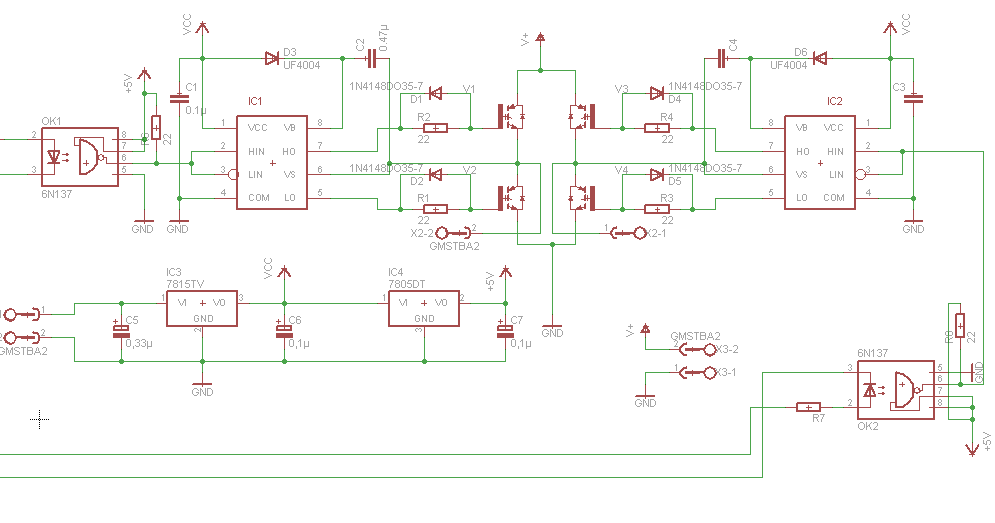

ich hab eine H-Brücke für DC Motoren mit 4 IGBTs und einem
Treiberbaustein von IRF aufgebaut (IR2108).
Die IGBTs sind vom Typ IRG40C50UD, diese sind für 8-40kHz (Hard
switching) ausgelegt.
Die Schaltung geht einwandfrei mit bis zu 50VDC.
Ich hab es dann mal mit 200VDC probiert und der Motor fuhr in beide
Richtungen wunderbar mit 50% Leistung. PWM Frequenz 25kHz
Als ich das ein paar Sekunden lang gemacht hab, hats einen Knall gmacht
und dem High Side IGBT fehlte ein gutes Stück vom Gehäuse.
Ich hab die Schaltung dann durchgemessen und musste feststellen, dass
der Low-Side IGBT komplett durchschaltet. Also kein Widerstand von E zu
C, E zu G und C zu G.
Das hat natürlich zu einem Kurzschluss geführt als der HighSide IGBT
durchgeschaltet hat.
Ich hab den Versuch 2x gemacht. Beim ersten mal war eine superflinke
Sicherung mit 16A vor die Versorgung geschaltet. Diese brannte nach
mehrmaligen hin und herfahren des Motors durch. Ich dachte, dass der
Strom einfach zu hoch war. Die Schaltung ging dann aber trotzdem nicht
mehr.
Der LowSide IGBT war auch wieder kaputt, also komplett widerstandslos
zwischen allen 3 Anschlüssen. Der HighSide IGBT war bei diesem Versuch
zwar äußerlich heil, elektrisch gesehen aber auch kaputt.
Zudem war der Treiber IC auch immer defekt nach den Versuchen mit
200VDC.
Ich habe keinen Kühler montiert, kann es sein, dass durch eine zu
geringe Wärmeabfuhr der LowSide IGBT defekt wurde und deswegen die eine
Seite der H-Brücke durchbrannte?
Werde heute noch einmal einen Versuch mit einem großen Kühler starten.
Mal schaun wie es funktioniert.
Für eure Ratschläge wäre ich dennoch dankbar.
Daniel

von Sven T. (svent)
der geplatzte IGBT ist IMO eher die Folge des eigentlichen Fehlers :
Die Versorgung des oberen IGBTs wird dadurch bewerkstelligt, dass der
470nF Ko über die Diode aufgeladen wird.
Bei Dir ist diese Spannung aber verdammt klein.
Von den 5V fallen da zum einen ein paar 100mV über die Diode ab und dann
noch was über die Strecke durch den unteren IGBt wenn dieser
Und das bisschen reicht meiner Meinung einfach nicht um den oberen IGBT
zügig aufzumachen.
ALso entstehen dort recht große Schaltverluste und es knallt.
Sven
PS :
Der Text von vorhin war Müll...hatte nen Denkfehler

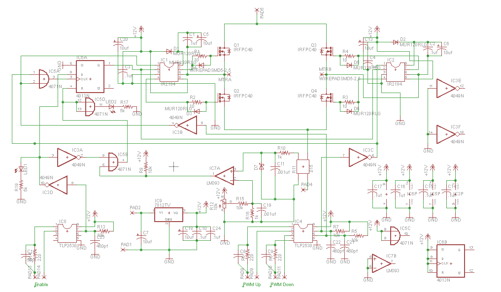

von Daniel A. (insanity)
Ich hätte vllt. gleich die ganze Schaltung online stellen sollen.
Da sieht man auch, dass Vss 15V beträgt (Steckernetzteil mit 24VDC zu
15VDC mit 7815). Die 5V werden nur für die Optokoppler benötigt.
Mit weniger würd sich der IGBT auch nicht zufrieden geben, sonst würd
die Schaltung bei 50V ja auch schon nicht funktionieren.
Zudem hat der IR2108 Gate Driver auch eine UnderVoltage detection.
Dem Schaltbild zufolge kann der GateDriver den IGBT also nicht zu tode
quälen.
Im Datenblatt wär mir sonst auch nichts aufgefallen. Dieser Typ ist ja
für H-Brücken bestimmt, steht zumindest in der allgemeinen Beschreibung.
Die Diode hält den Strom auch aus und so dermaßen bin ich ja auch nicht
draufgefahrn, dass da gleich die Fetzen fliegen dürfen.
Die "Turnoff delay time" ist selbst bei 150°C (240ns) noch unter der
Delay Time vom GateDriver IC (530ns), somit ist auch ein Kurzschluss im
Betrieb auszuschließen.
Ich habe auch schon gedacht, dass vllt die GND Leiterbahn schlecht
verlegt wurde. Hab deswegen diese mal durchtrennt und ein Kabel quer zum
ersten IGBT Massepin gelegt. Hatte leider genau das selbe Ergebniss wie
sonst auch.
Daniel
von Florian V. (Gast)
MOSFETs und IGBTs kann man recht schnell und zuverlässig durch
Überspannungen (positiv oder negativ) am Gate kaputt kriegen. Durch ein
wenig zuviel Induktivität im Gate- oder Emitterzweig kann das schnell
passieren. Ist der Pfad Treiber -> Gate -> Emitter -> Treiber
niederinduktiv ausgelegt? Wie ist der Strompfad vom Emitter zurück zum
Treiber? Sowohl beim oberen als auch beim unteren IGBT je Halbbrücke.
Ist der Rückpfad vielleicht eine gewisse Strecke identisch mit dem
Laststrompfad?
Die saubere Verdrahtung wäre vom Treiber Gate- und Emittersignal
räumlich eng beieinander (niedrige Induktivität) zum IGBT. Dabei den
Emitterpfad direkt und eigenständig an den Pin anschließen, nicht
einfach irgendwo an den Leistungspfad von GND hängen (beim unteren
IGBT).
Testweise kannst Du einfach mal die Gates alle mit Zehnerdioden 18V
direkt zum Emitter schützen.
> IGBT).
Ich glaub du hast vllt. den Nagel auf den Kopf getroffen. Beim Layouten
hab ich extra darauf geachtet das Gate Signal so eng wie möglich an den
Treiber IC zu legen und hab dabei übersehen, den HighSide Emitter an der
richtigen Stelle abzuzapfen. Im aktuellen Layout wird das nämlich am
Collector des LowSide IGBTs abgezweigt.
Das könnte beim Abschalten den LowSide IGBT zerstören und folglich zum
altbekannten Kurzschluss führen.
Im DT04-4 (S. 15) wird auch die Clamp Diode erwähnt, die den Effekt auf
der HighSide eliminieren soll. Werde morgen mal ausschau nach zwei Zener
und HV Dioden halten und den Emitter Pfad durchtrennen und neu
verbinden.
http://www.irf.com/technical-info/designtp/dt04-4.pdf
Besten Dank für die Tips bis dahin.
gruß
Daniel

von eProfi (Gast)
Hast Du jemals die real auftretenden Ströme gemessen?
Ich denke, ein 17A-Servo wird bei Kurzschluss 100A liefern, ebenso
Anlaufstrom. DU muss dafür sorgen, dass der Strom nicht zu groß wird,
d.h. ihn regeln.
Poste bitte das Layout + Foto.
Außerdem ist zu überlegen, ob es nicht doch FETs werden sollen.
Es gibt inzwischen < 0,1 Ohm mit 600V.
Schaue bei den Profis ab! Analysiere einen käuflichen Steller.

Alternativ hätte ich mir gedacht eine Strommessung mit einstellbarer
Grenze zu integriern, sodass an die Steuerung ein Signal zur
Leistungsabschwächung gesendet wird. Die Steuerung könnte somit
innerhalb von 500µs das PWM Signal um einen gewissen Prozentsatz
verringern, vllt. auch Geschwindigkeitsabhängig und integrierend bis zu
kompletten Abschaltung.
Brauche ich die Stromregelung auch wenn der Leistungsteil den
Anfahrstrom hergibt?

von soundso (Gast)
kleine anmerkung am rande:
im schema von vor ein paar beiträgen hast du einen 22 Ohm Pullup an den
Optokopplern? das schaut mir nach zu viel strom aus. dabei werden
warscheindlich die signalflanke stark beeinflust. ob deine treiber

Heute hab ich noch einmal alle möglichen Artikel zu H-Brücken
durchforstet. Recht viel findet man ja nicht für Endstufen mit höherer
Spannung.
Aber nach dem eher schlecht ausgeführten Wikipedia Artikel über
Vierquadrantensteller bin ich zum Entschluss gekommen es mit den IGBTs
noch einmal zu versuchen. Ein Preisangebot für eine 180V Endstufe mit
16A hat auch dazu beigetragen (kostet 400€ netto).
Zudem bekomme ich derzeit die MOSFETs meines Begehrens nicht zu einem
realistischen Preis.
Digikey verlangt zwar nur 10 USD/Stk, die haben aber weder den
gewünschten noch einen anderen MOSFET der passt auf Lager. Farnell hat
sie auf Lager, will aber 34€/Stk. crazy...
Um auf den Wikipedia Artikel noch einmal zurückzukommen: Die darin
erwähnte "Notbremse" wird bei mir andauernd geschaltet (beide LowSide
IGBTs schalten durch).
Das ist Schaltungsbedingt. Entweder schalten bei Deaktivierung beide
LowSide oder beide HighSide IGBTs.
Dies wurde der Schaltung der alten Endstufe nachempfunden, jedoch hab
ich dabei missachtet, dass diese Endstufe durch den Strom-Regelkreis
kontinuierlich geregelt wird und somit nie ein andauernder
"Notbrems"-Zustand eintritt.
Wenn ich also theoretisch beide Halbbrücken mit nur einem einzigen PWM
Signal ansteuere und die LowSide IGBTs entsprechend der Drehrichtung
kontinuierlich schalte, komme ich nie in die Situation, das beide
LowSide oder HighSide IGBTs durchgeschaltet sind.
Der Motor würde somit auslaufen wenn ich das PWM Signal zurücknehme.
(In diesem Thread wurde das auch schon besprochen:
Beitrag "Schaltung für H-Brücke mit PWM u. Richtung")
Sehr interessant wird es dann aber im Positioniermodus, wo natürlich die
Steuerung schön gegenregelt, sie will den Motor ja so schnell wie
möglich zum Stehen bringen.
Läuft der Motor aus und schaltet die Steuerung nun die LowSide der
anderen Halbbrücke wird der Motor als Generator betrieben. Er dreht sich
also noch in die falsche Richtung. Ist der HighSide IGBT nicht
durchgeschaltet, fließt der Strom über den LowSide IGBT und die Diode
des zweiten LowSide IGBT und schließt den Motor somit wieder kurz.
In meiner Versorgung hängt ein Bremsmodul drin, das bei über 260V einen
Bremswiderstand beaufschlagt.
D.h. wenn im Generatorbetrieb theoretisch mit 100% Leistung
draufgefahren wird, dann würde der Bremswiderstand die überschüssige
Energie abbauen und in der LowSide wäre keine Restenergie mehr da, die
etwas zerstören könnte.
Sehe ich das so richtig, oder hab ich da einen kapitalen Denkfehler
drin?
> Optokopplern? das schaut mir nach zu viel strom aus. dabei werden...
In wirklichkeit hängt hier ein 1k Widerstand, hab in Eagle den
Widerstand kopiert und vergessen den Wert zu ändern. Bei 22 Ohm würde
der Transistor im Optokoppler in die Knie gehen.
von David (Gast)
wenn die VCE(sat) von IGBTs einen positiven Temperaturkoeffizienten hat
kann man die selbstverständlich genauso problemlos parallel schalten wie
MOSFETs.
Jedes Gate sollte aber zumindest seine eigenen Gatewiderstände haben,
ist aber bei MOSFETs auch nicht anders.
Ich halte für die gegebene Anwendung selbst den oben erwähnten MOSFET
IPW60R045CP für nicht gut geeignet, da bei einem Strom von ca. 20A am
Kanalwiderstand (ca. 45mOhm) des MOSFETs ca. 1V abfallen (bei 25°C). 1V
liegt aber schon über der Flussspannung der Bodydiode, die dann zur
Freilaufdiode wird. Leider sind MOSFET-Bodydioden als Freilaufdioden
meistens nicht geeignet (Sperrerholzeit, Rückstromspitze).
Ich würde hier auf jeden Fall IGBTs einsetzen. Für gut geeignet halte
ich z.B. den IKW50N60T von Infineon oder den IRGP4063 von IRF. Kenne
beide, sind moderne Trench-IGBTs mit niedriger VCE(sat), guter
Freilaufdiode und gutmütigem EMV-Verhalten.
Auch den Treiber IR2108 mit >540ns DeadTime (zu lang) halte ich für
nicht optimal. Laut Datenblatt des IRG4PC50UD wären so ca. 200ns
sinnvoller.
Ich würde einen Treiber (z.B. IRS2186) ohne feste DeadTime nehmen, und
die DeadTime dann im uC festlegen. Der IRS2186 mit seinen 4A
Ausgangsstrom ist auch deutlich "kräftiger". Der IRG4PC50UD hat ja
immerhin 4nF Gatekapazität.
Die 22 Ohm Gatewiderstand erscheinen mir auch deutlich zu hoch.
David
Danke für die Bauteil-Tips. Die Datenblätter sehen wirklich gut aus und
vom Preis liegen sie auch deutlich unter 10€. Leider ist die
Verfügbarkeit wieder das Problem.
> sinnvoller.
Wieso ist eine zu lange DeadTime nicht optimal? Die Delay-Time muss ja
über der Turn-Off-Delay Time des IGBT liegen damit es nicht zu einem
Shoot-Through kommt, oder?
Das geht leider nicht. Das PWM Signal wird in einem FPGA generiert, die
DeadTime kann daher nicht so einfach eingestellt werden.
Je höher der Widerstand umso langsamer schaltet der IGBT durch und desto
geringer Fallen die Spannungsspitzen aus, oder nicht? Hab den Wert aus
einer AP-Note.
Langsam aber sicher bin ich schon ein bisschen verwirrt was die Bauteile
anbelangt.
Die ganzen Fakten die sich im Laufe der Diskussion angesammelt haben,
machen mir die Entscheidung auch nicht gerade leichter ob es jetzt ein
IGBT oder MOSFET werden soll.
Bauteile von IRF gefallen mir besonders gut, da IRF gute Application
Notes bereitstellt.
Zudem hat IRF auch eine höhere Bauteilverfügbarkeit, was ich bei den
Distributoren so sehen konnte.
PWM Frequenz stelle ich mir schon mindestens 18kHz vor. Kühlung sollte
auch möglichst wegfallen, die hat bei den alten Endstufen alles versaut
(Öl+Dreck).
Spannungsmässig bin ich bei ca. 230VDC, mit Bremsmodul und Rückspeisung
bei max. 260V. Ein bisschen Sicherheit hab ich aber eingeplant, somit
möchte ich mindestens 400V Spannungsfestigkeit.
Was meint ihr dazu, ist ein IGBT oder MOSFET besser geeignet?
von Mine Fields (Gast)
Meiner Meinung nach ist die beste Lösung Treiber ohne feste Totzeit zu
verwenden und diese selbst im FPGA zu erzeugen.
Ja. Das sollte man aber mit einem Oszilloskop wirklich noch einmal
überprüfen. Zu viel ist erst einmal nicht wirklich schlimm.
Das ist grade der Grenzbereich, man kann beides verwenden. Ich würde da
aber eher noch auf MOSFET setzen.
Hab mal die Suche von hinten begonnen mit Priorität auf Verfügbarkeit,
also gleich bei Digikey.
Dabei hab ich diesen potenten Kerl gefunden: SPW52N50C3
http://www.infineon.com/dgdl/SPW52N50C3_Rev.2.5.pdf?folderId=db3a304412b407950112b408e8c90004&fileId=db3a304412b407950112b42d227d4812
RDS(on)= 0.07
VDS = 560
und ganz wichtig: ID = 52 A
Die Diode sollte auch ausreichend Power haben.
Mit 9 USD/Stk liegt er noch im adäquatem Preissegment.
Die Reverse Recovery Time ist mit 540ns wirklich extrem hoch, zumindest
im Vergleich zum IGBT den ich bis jetzt hatte (50ns).
Ist das bei einer H-Brücke für DC Motoren überhaupt wichtig?
Der einzig interessante Fall wäre bei schlagartiger Drehrichtungsumkehr,
dann würden der Motor und die Spannungsversorgung in Gegenflußrichtung
auf die Diode geschaltet.
Sollte ich da noch eine extra Freilaufdiode einplanen, wenn ich einen
MOSFET mit derart hoher tRR benutze?

Ein wenig hab ich noch probiert meine Schaltung zu verbessern. Ich habe
noch eine Strommessung integriert und ein wenig damit experimentiert,
hatte aber schlussendlich keine Zeit mehr.
Im Dateianhang findest du Eagle Dateien zu einer PDM/PWM Endstufe die
ich im Netz gefunden habe. Mir gefällt an dieser Schaltung aber die
Strommessung nicht, da nur der Versorgungsstrom gemessen wird. Der Strom
in der Motorleitung wird nicht gemessen, somit kann beim Kurzschluss und
Generatorbetrieb die Schaltung abrauchen.
Falls du Interesse an einer fertigen Endstufe hast, kann ich dir
bescheid geben sobald die Entwicklung abgeschlossen ist.
Hier noch ein Video zur Endstufe:
http://www.youtube.com/watch?v=eUmFKOVepYY
MfG
