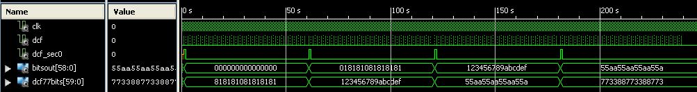

Da ging beim vorigen Beitrag mit den Anhängen was schief... :-(
Falk schrieb:
> Das Programm von Lothar hat noch ein paar andere "Fehler", aber ich
> denke mal das das von Lothar Absicht war, um dich ein wenig zum Denken
> anzuregen.
Ich habe das aus dem Kopf schnell hingeschreiben, und der Syntaxcheck
hier im Forum tut noch nicht so richtig... ;-)
Wobei: Syntaxfehler waren nicht mal drin (abgesehen von der 499999),
aber ein Denkfehler beim Einsynchronisieren des dcf-Signals. Bis da mal
auf die Flanken abgefragt wird, ist das Schieberegister schon längst
"000" oder "111". Und deshalb wird keine Flanke erkannt.
Abhilfe schafft, das Eintakten in den ms-Takt zu übernehmen:
   -- Einsynchronisieren
   process begin
     wait until rising_edge(clk);
     if (onems='1') then
        dcf_sr <= dcf_sr(1 downto 0) & dcf;
     end if;
   end process;
oder so:
   process  begin
     if (onems='1') then
        dcf_sr <= dcf_sr(1 downto 0) & dcf; -- Asynchrones Signal einsynchronisieren
        if (dcf_cnt<2000) then            -- zählen mit Begrenzung
           dcf_cnt <= dcf_cnt+1;
        end if;
