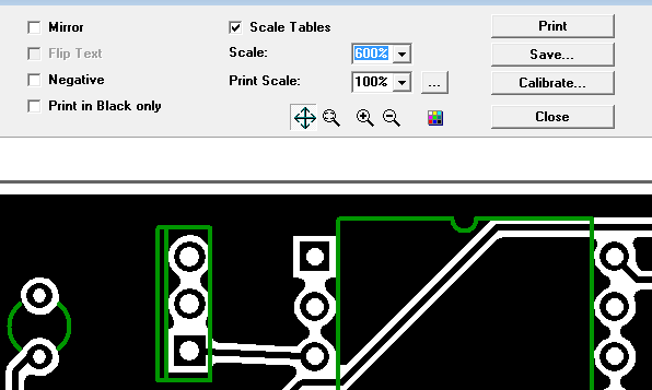

Allerdings wundert mich z.B. die horizontale Zackenlinie im Print
Preview (Anhang) etwas. Woher kommen solche Unsauberheiten?
von DiptraceBenutzer (Gast)
Hast du bei anderen Programmen auch, wenn schräg geroutet wird.
Das tritt nicht auf, wenn mit vom Programm vorgegebenen Geometrien
geroutet wird.
Spiel noch bisschen mehr mit Diptrace rum, es wird dir Spass machen-weil
es wirklich intuitiv ist.
Das Programm wird nur leider zu wenig beachtet - es wird einfach
verkannt...
> geroutet wird.
OK, scheint eher die Ausnahme zu sein und bei 45 Grad nicht vorzukommen.

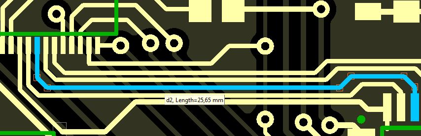

Ebenfalls schön gemacht, zeigt als Tooltip die Länge der LB an (Anhang).
