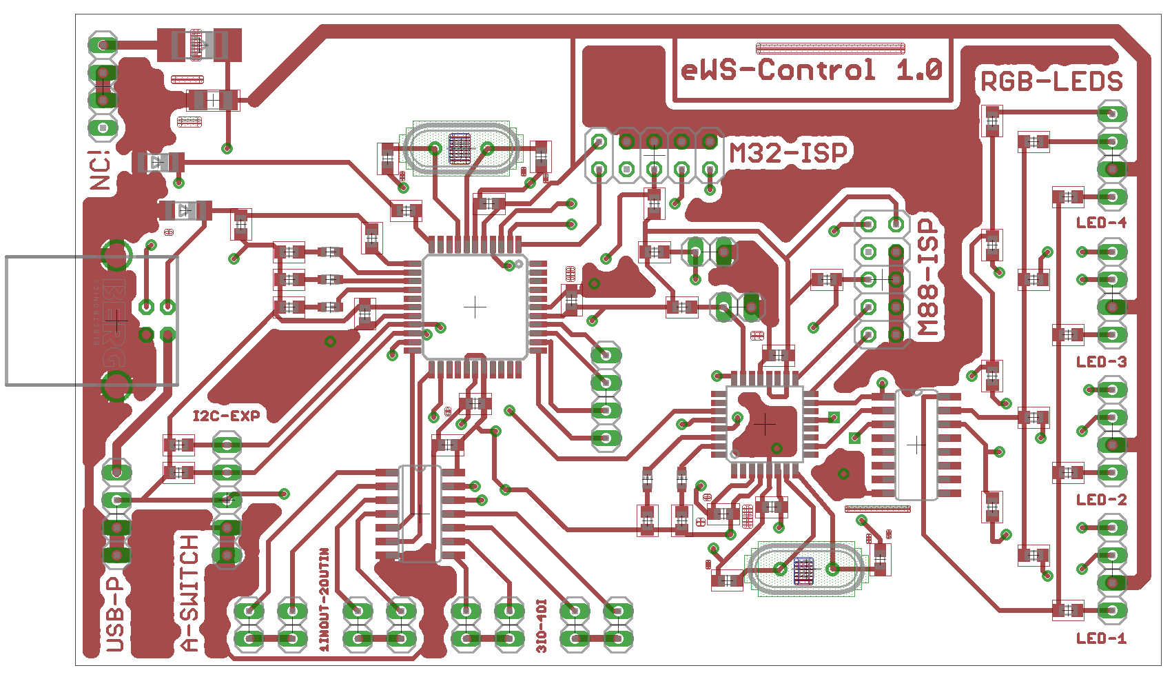

Hallo alle zusammen!
Ich danke euch allen nochmal, die ihr mir bei dem ersten
Layout(Beitrag "Bitte erstes(aber anspruchsvolles) Platinenlayout überprüfen") geholfen habt.
Ich habe dort wohl einige Anfängerfehler gemacht.
Nun habe ich das ganze Layout aber komplett erneuert, da ich noch einige
Fehler oder notwendige Änderungen in der Schaltung gefunden habe.
Ich habe dabei versucht alle Tipps so gut wie möglich anzuwenden. Diese
wären:
- Eine feste Leiterbahnbreite(0.4064) benutzt, ausser bei Bahnen, die
später viel Strom leiten.
- Die Entkoppellungskondensatoren so gut wie möglich(nicht 1000%tig)
angeordnet.
- Die Quarze mit tRestrict und bRestrict versehen um Störungen zu
vermeiden.
- Das Löten der Teile durch weitere Restricts zu vereinfachen(Damit man
auf keiner Massefläche löten muss).
- Die Platine auf 100*60 verkleinert.
Trotz all der Tipps die ich nun berücksichtigt habe, würde ich gerne
euere Meinung zum Layout hören.
Ich danke nochmal für alles.
Mit freunlichen Grüßen
Laias
Das sieht schon einiges besser aus.
> vermeiden.
Falk hat recht. Die Sache mit dem Freistellen wird immer
missverstanden... :-(
Es geht primär nicht darum, die Fläche unter dem Quarz frei zu halten,
sondern die Strompfade des Quarzes (insbesondere die Masseleitung) von
anderen Lastströmen zu isolieren. Und diese Pfade insbsondere kompakt zu
halten.
Du hast jetzt deine Kondensatoren nach oben (bzw. unten) hin gemacht,
und damit muß der Strom "irgendwie aussen rum" zum uC-Pin zurück.
Sieh dir mal die drei kurzen Strompfade XTAL1, XTAL1 und GND dort an:
http://www.lothar-miller.de/s9y/categories/33-Quarz
Und dort insbesondere die beiden roten Strompfade. Zeichne die bei dir
ein und bring sie mit der Forderung
Der Strom, der aus dem Ausgang des Inverters herauskommt (ROT) sollte
auf dem kürzest möglichen Weg wieder am nächstliegenden Massepunkt
in den Controller zurückfliessen können.
in deinem Layout zur Deckung.
Diese langen Masse-Umwege tun mehr weh (Rauschen, Jitter), als die paar
Einkopplungen von der Masse auf den Quarz.

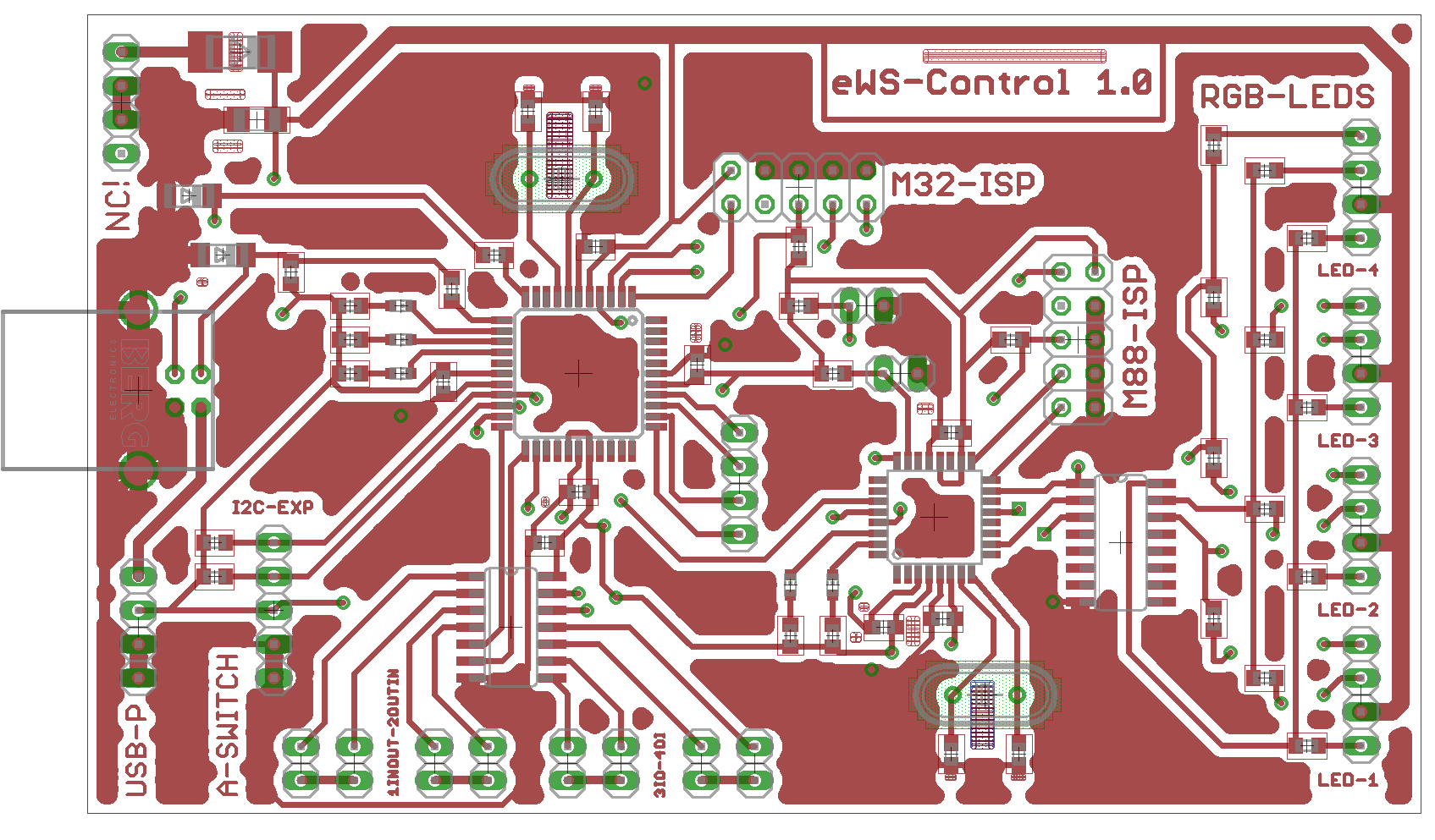

Danke, das war eine echte Hilfe. Ich hätte das mit den Quarzen
sorgfältiger lesen sollen.
Es geht also darum, die Strecke von Masse zum Quarz so kurz wie möglich
zu halten. Habe ich das richtig verstanden?
Ich habe das Layout angepasst und hoffe, dass dies ein Schritt in die
richtige Richtung ist.
Laias

Rene Schube schrieb:
> Hallo, das Layout sieht doch insgesamt gut aus.
> Allerdings sollten die "verwaiste Insel" bzw. Polygon Orphans auf der
> Top-Lage noch raus.
> Dann würde ich mal einen Schuss wagen...
> mfg
Danke!
Ich habe die Orphans nun ausgeschaltet. Ist wohl wirklich besser für die
Fertigung.
Ich warte noch darauf wie lkmiller die Quarzkonfiguration bewertet und
werde sie dann schnellstmöglich bestellen!
Und die Restricts kann ich mir bei ausgeschalteten Orphans wohl auch
schenken.
mfg
Laias
Er wird sicher meckern, weil es im Prinzip genau wie vorher ist ;-)
Aber ganz ehrlich: solange du nicht zur EMV-Prüfung musst, kannst du es
so lassen - es wird auf jeden Fall funktionieren !
Du könntest deine GND-Flächen auf Top mit mehr Vias an die auf Bottom
liegende GND-Fläche verbinden, obwohl es natürlich auch mit nur einem
Via funktioniert - Schwierigkeiten deshalb bekommst du wie gesagt nur in
der EMV Halle.
#2014488
Viel zu dick, ich würde 0.0462 nehmen . . .
>angeordnet.
Ist OK.
>vermeiden.
Ist nicht OK ;-)
Macht man so nicht, dafür wurden Thermals erfunden. CHANNGE->THERMALS
OFF
Mach diese losen Masseinseln weg. CHANGE -> ORPHANTS OFF
>Fertigung.
Der Fertigung ist das egal, aber es mach a)elektrisch keinen Sinn und b)
auch beim Löten nicht.
Der Rest sieht OK aus, auch der Quarz.
MFG
Falk
Nein, eigentlich ist die Masse vom Quarz nun direkt mit der Masse des µC
verbunden.
Ja das denke ich auch. Es handelt sich hier ja nicht um irgendein
komerzielles Produkt ;).
> der EMV Halle.
Ich glaube die Vias reichen mir so aus.
Ich habe die Breite nun auf 0,35 runtergeschraubt, obwohl es mit 0,4064
bestimmt auch funktioniert hätte.
0,0462 ist mir dann doch etwas zu klein aber danke für die Anmerkung.
Wenn dann alles soweit stimmt werde ich die Platine wie gesagt
bestellen.
> verbunden.
Ja, aber auf der exakt selben Masse sind noch ein paar andere Ströme
unterwegs (dort wo der Kondensator mit dem Via nach unten und dann 2cm
weiter rechts wieder nach oben geht). Auf dieser "blauen" Masse ist
alles Mögliche los. Und damit ist auch im Oszillatorstromkreis alles
Mögliche los.
