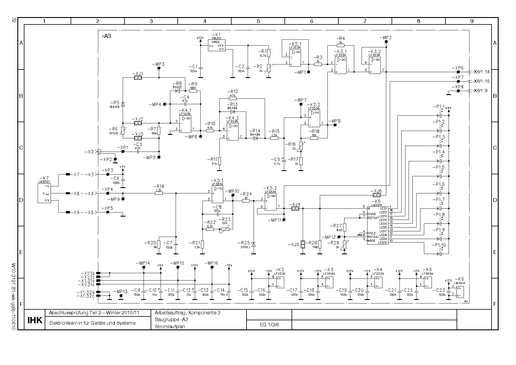

wir haben bald Prüfung(Elektroniker für Geräte und Systeme) und
ich wollte mal Fragen ob mir einer die Schaltung im Anhang erklären
kann.
Mit der Schaltung wird die Temperatur und die Feuchtigkeit in der
Umgebung gemessen.
Der Schaltungteil mit K7 K5.1 und K5.2 ist die Temperaturmessung
Und der Schaltungsteil mit R6, K4.1, K4.2,K2.2 und alles über K2.2 ist
die Feuchtigkeitsmessung.
Der Teil mit der Temperatur ist eigentlich klar es geht also nur um den
oberen Teil.
Danke

Was ich schon weiß :-) :
K4.1 Ist ein delogaretmierer der die Logarithmus-Kennlinie des EFS-10
Linearisieriert
Danach kommt mit K4.2 ein Präzisionsgleichrichter der aus der
Wechselspannung des Signals Gleichrichtet.
K2.2 passt die Spannung so an das an MP8 10mV pro 1%/relativer
Feuchtigkeit erzeugt
K3.1 ist ein Nichtinvertierer wo das Signal von MP8 verstärkt wird
K2.1 und 3.2 sind einfache Impedanzwandler
Meine Frage ist warum ist an dem - Eingang des OPs K3.1 noch eine
Referenzspannung und nicht die übliche Nicht-Invertierer Beschaltung?
Danke

Das ist ein wichtiger Punkt: Die Leute beantworten deine Fragen lieber,
wenn sie sehen, dass du dir selbst schon Gedanken darüber gemacht hast.
Wie man sieht, hast du ja den größten Teil der Schaltung schon kapiert,
und es ist nur noch ein kleiner Punkt offen:
Hast du mal überlegt, welche Spannung der Sensor bei 0% Luftfeuchte
ausgibt? Ich schätze, die ist nicht 0V, sondern etwas größer. Damit also
in der Anzeige bei 0% wirklich auch 0% angezeigt wird, muss vom Ergebnis
noch etwas subtrahiert werden. K3.1 ist genau dafür da. Du kannst jetzt
mal überlegen, wie die Spannung an MP2 von den Spannungen an MP8 und MP1
abhängt.

Rechnerisch würde das Signal von MP8 in der Nicht-Invertierer Formel
so aussehen:
MP8 * 1 + (1k \ 1k)
oder MP8 * 2
Messtechnisch liegt an MP2:
(MP8 * 2) - MP1
Also ist 3.1 sowas wie ein Differenzierer? Oder wie?
