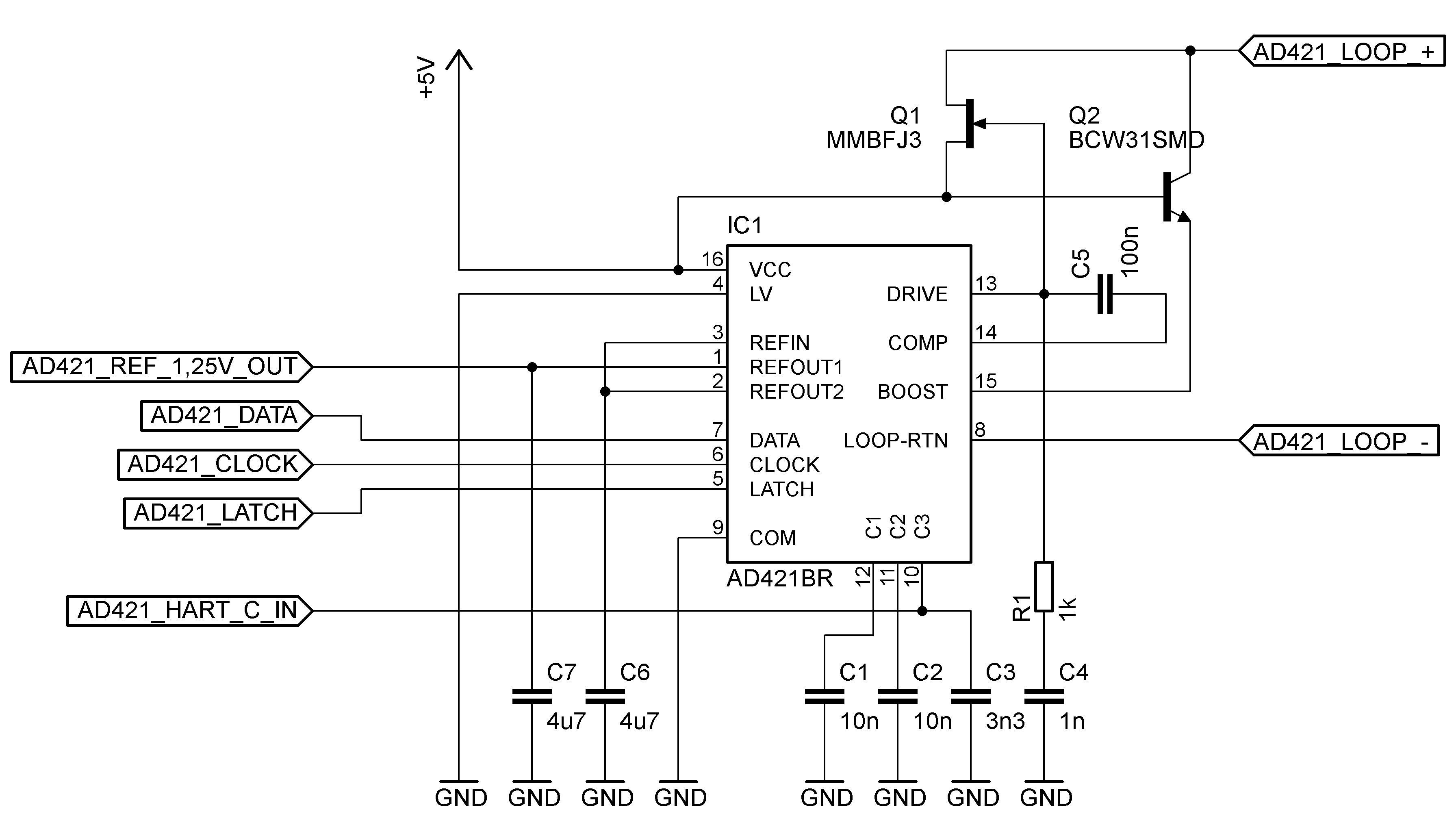

Gast #2016837
Lothar Miller schrieb:
> Du bist in einer recht komfortablen Lage:
> Warum siehst du dir da nicht einfach an, wie andere das machen?
Also die Umsetzung für die 4-20mA sind ja nicht das Problem, die
Schaltung habe ich ja und die funktioniert perfekt. Mir geht es ja nur
um den Schutz am Eingang. Für die 4-20mA arbeite ich mit einem AD421.
Ich habe mal als Bild angehängt, wie es dann weitergeht - LOOP+ und
LOOP- sind halt mit dem 2Pin-Header aus dem Schaltplan aus meinem ersten
Posting verbunden.
> da bringt doch die ganze Entkopplerei nichts, wenn dann der
> Stromregler über den R1 das komplette ungefilterte Spektrum abbekommt
Das verstehe ich jetzt nicht. Wieso bekommt er durch den Widerstand dann
Störungen? Der sitzt ha noch extra hinter den Filtern...so war zumindest
der Plan.
> Wohin geht die Leitung TEST+ und TEST-?
Test+ und Test- dienen zum Schnellen überprüfen des Stromflusses.
Schaltet man ein Multimeter an diese Test-Klemmen, so wird durch die
Niederohmigkeit bei der Strommessung die Diode überbrückt und man kann
den aktuellen Stromfluss messen, ohne den Stromkreis zu unterbrechen.

Also mein Ziel:
- Gleichstrom muss durch :)
- EMV-Tests mit allem drum und dran (HF-Einstrahlungen, HV-Bursts,..)
müssen "geschluckt" werden
- Meine HART-Modulation muss noch durch
So, wie ich meine Idee bis dato habe funktioniert mit HART, die Signale
gehen rein und raus. Aber OK - die 1k2 und 2k2 Hz sind ja nun auch nicht
der Hammer. Ich habe nur halt keinerlei praktische Erfahrungen mit der
EMV-Thematik...daher wende ich mich an euch.

C5 nur mit 50V bzw. die Suppressordioden TVS1 und TVS2 mit
wahrscheinlich 40V ausgelegt. Bitte überlege dei gewünschte
Spannungsfestigkeit deiner Elektronik gegenüber PE/Erde! Hierbei sind
natürlich auch die Abstände im Layout zu berücksichtigen ...
Anderseits finde ich auch das Vorhandensein der Kondensatoren C4 und C5
zweifelhaft, da diese wiederum der HF über PE geführt einen Bypass
bilden, um zu Ausgang zu gelangen!?!
Wie Du bereits erwähnt hast, werden aufgrund des geerdeten metallischen
Gehäuse voraussichtlich "nur" die leitungsgeführten Störungen Probleme
bereiten. Ein wichtige Aspekt wäre hier zu wissen, ob ungeschirmte oder
geschirmte Leitungen eingesetzt werden und wenn geschirmte Leitungen
verwendet werden, ob es bereits ein Schirmungskonzept gibt? Wie lang
wird die angeschlossene Leitung erwartunggemäß sein?
Christian

Christian S. schrieb:
> Die Y-Kondensatoren C1 und C2 legst Du mit einer
> Spannungsfestigkeit von 1kV fest, jedoch sind die Y-Kondensatoren C4 und
> C5 nur mit 50V
Hallo Christian - Danke für deine Antwort!
Also ich hatte gedacht, dass die ersten Kondensatoren einen HV-Impuls
erstmal ableiten und die Spannung somit deutlich verringern. Bei C4 und
C5 sollte dann nicht mehr so eine hohe Spannung ankommen. Aber OK, dass
C4 und C5 eher schlecht sein könnten, hat mir hier ja auch schon wer
geraten. Hatte ich so vorher nicht drüber nachgedacht, aber ich sehe es
ein - die werde ich dann wohl rausschmeißen...
So ist es. Hier dachte ich auch, dass bis zu den TVS-Dioden keine
schnellen Impulse mehr durchkommen sollten. Die Spannungsfestigkeit von
Störimpulsen wäre natürlich im Idealfall unendlich :) Aber naja...je
höher, desto besser. Vielleicht sollten die Y-Cs ja auch noch etwas
spannungsbelastbarer werden.
> verwendet werden
Danach kann ich leider nicht gehen - idealerweise werden natürlich
geschirmte verwendet - aber ich habe mal gesehen, dass in der Industrie
durchaus damit verdrahtet wird, was da ist...ist wirklich so - manche
nehmen es nicht so ernst.
> Wie lang
Auch hier: kein Richtwert. Irgendwann wird der Leitungswiderstand die
maximal zulässige Bürde übersteigen.
#2017261
Dennis,
ich möchte Dich nochmals auf die gewünchte / geforderte
Spannungsfestigkeit der Elektronik gegenüber PE bzw. Erde eingehen,
welche maßgeblich durch die TVS-Dioden mit 40V bestimmt wird. Da Du
erwähnt hast, dass die Leitungslänge unbestimmt ist, kann diese
voraussichtlich bis zu mehreren 100m liegen. Hierbei kann es nun
vorkommen, dass das Erdpotential vor Ort am Gerät von dem Erdpotential
an der Spannungsversorgung bzw. Auswerterelektronik sich erheblich
unterscheidet. Sollten nun eine Spannungsdifferenz zwischen diesen
beiden Erdpotentialen größer 40V entstehen, würden die TVS-Diode leitend
und mit großer Wahrscheinlichkeit "abbrennen".
Bzgl. der Leitungsart - oftmals legt man sich in der Betriebsanleitung
fest, ob geschirmte Leitungen anzuwenden sind. Sei es drum, die
Anwendung von ungeschirmten Leitungen ist mit Sicherheit die größer
Herausforderung, da in diesem Fall die Störgrößen direkt auf die
Versorgungsleitungen / Signalleitungen gekoppelt werden anstatt auf den
Schirm.
Du wirst mit dem SURGE-TEST konfrontiert werden, das ist ein
energiereichr Impuls welcher im Fall einer ungeschirmten Leitung sowohl
zwischen L+ und L- als auch zwischen L+ und PE bzw. L- und PE
durchgeführt wird. Bei dem Test zwichen L+ und L- ist der vorhandene
Varistor wirksam. Ich persönlich habe eine Abneigung gegen Varistoren
und verwende lieber Suppressor-Dioden in der Bauart SMC, das hängt
jedoch von den Anforderungen ab. Bei dem Test zwischen L+ und PE bzw. L-
und PE werden die TVS-Dioden beansprucht. Auch hier gilt es die
Anforderungen zu studieren, um abzuschätzen ob die verwendete Bauart SMA
diesem Test widersteht.
Christian
Hallo Christian! Danke für die ückmeldung, du scheinst dich damit ja
doch auszukennen. Also zu diesem Punkt muss ich ehrlich gesagt sagen,
dass ich da so noch garnicht drüber nachgedacht habe...ich dachte bis
jetzt nur an die Betriebsspannung von maximal 36V und habe danach die
Bauteile ausgewählt. Darf ich dich evtl. um deine Einschätzung bitten,
was man hier ansetzen sollte?
> Hierbei kann es nun
Da hast du natürlich recht. Die Potentialverschiebung könnte vorkommen.
Ist richtig, das würde auch gemacht werden - empfohlen werden natürlich
immer geschirmte Leitungen. Nur ob sich jeder dran hält...klar, absolut
idiotensicher kann man nichts gestalten!
Verrätst du mir, warum das so ist? Wo sin die Vor-/Nachteile von
Varistoren gegenüber Supressor-Dioden? Steht smA/B/C lediglich für die
Größe und die damit verbundene Möglichkeit zur Energieabsorbtion?
#2017614
Dennis,
ich habe keinerlei Erfahrung im Anlagenbau, deshalb kann zum Thema
Erd-Potentialverschiebung auch nur das wiedergeben, was ich meine gehört
zu haben. In der Fachliteratur meine ich gelesen zu haben, dass diese
Potentialverschiebung kleiner 10V sein sollte, anderfalls wäre die
Erdung zu überprüfen und ggg. niederohmiger auszuführen. Im beiläufigen
Gespräch mit Fachleuten habe ich von bis zu 70V gehört. Ob das jedoch
der Realität entsprechen könnte, ich weiß nicht ... . Wenn ich die
Verantwortung der Dimensionierung hätte, ich würde voraussichtlich 100V
oder besser mehr wählen. Das ist jedoch auch abhängig von der Funktion,
die die TVS-Dioden leisten sollen. Mir scheinen die zumindestens an
dieser Stelle überflüssig zu sein, da Du bereits meintest Du würdest auf
C4 und C5 verzichten. Vielleicht erläuterst Du nochmals deine
Vorstellungen zu den TVS-Dioden!
Da fällt mir zum Thema Spannungsfestigkeit Elektronik gegenüber PE/Erde
ein, das dies möglicherweise auch in einer Zulassung gefordert sein
könnte. Sind irgendwelche Zulassungen geplant, SIL, ATEX usw.?
Noch ein Hinweis: Die Y-Kondensatoren C1 und C2 sind mit 1kV recht hoch
dimensioniert, das ist auch gut so, aber ob das ausreichend ist wird der
SURGE-Test im Rahmen der EMV-Überprüfungen zeigen. Die max. Spannung,
mit welcher der SURGE-Test durchgeführt wird, hängt jedoch von der EMV
Produktnorm ab - also blättere mal in der Norm.
Zu der Thematik Varistoren: Nun ist es ja so, dass jeder mal seine
Erfahrungen macht und meine Erfahrungen mit diesen Bauteilen sind, dass
diese bei Beanspruchung altern und ihre Eigenschaften leichte verändern,
d.h. diese Bauteile überstehen, vorausgesetzt ist die richtige
Dimensionierung, den EMV-Beanspruchungstest (hier SURGE) aber diesen
eben auch nur einmal und kein zweites mal. Prüfe auch den Leckstrom bei
max. Eingangsspannung ...
Jawohl, SMA/SMB/SMC kennzeichnen die Bauform und die hiermit verbundene
Energieabsorbtion.
Christian

übliche Sensoren in dem Bereich haben mindestens 500V Isolation zwischen
PE und der Schaltung. (das gilt für alle Bauteile).
Ich habe auch schon Konzepte mit 2 Gehäusen gesehen:
Äußeres Gehäuse an PE.
Inneres Gehäuse mit 5,5 mm Luft und Kriechstrecke zum äußeren Gehäuse
isoliert für EMV-Filterung. Hier reichen dann in der Regel Standard
SMD-Bauelemente.
Gruß Anja
