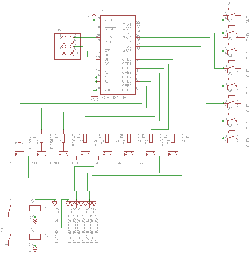

Muss er nicht unbedingt sein. Wenn ich die Schaltung richtig verstanden
habe (warum keine Skizze?) und er mit Push-Pull betrieben wird, dann
sollte er aber auf <100mV gehen.

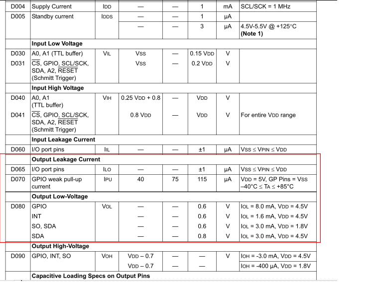

Ich hab nun noch Mal über die Sache nachgedacht. Mit nicht ausreichendem
Low Pegel vom MCP meinst du die 100mV? Welche Kenngröße ist das? Ich
dachte der leakage current und die output low voltage, sind die Größen,
die es zu beachten gilt.

nicht mehr richtig sperrt. Naja, anbei mal das Schaltbild, statt den
dort gezeichneten Dioden sind wie gesagt dicke schwarze
Gleichrichterdioden im Testaufbau.

dann nur einmal ein, beim Ausschalten ist er dann schon über den Jordan.
Auch sollte die Freilaufdiode möglichst direkt an der Spule sein. Wenn
sie ein paar Lichtjahre entfernt ist, ist sie für die Katz.
Bei der Berechnung mußt du mit der Leistung anfangen, die gebraucht
wird.
Ein Relais hat einen höheren Anzugstrom und einen Haltestrom.
Wenn man mal von 100mA ausgeht und einer Verstärkung von 50, dann
brauchts einen Basisstrom von 2 mA. Damit liegt dann der Basiswiderstand
fest. Damit die Basis nicht in der Luft hängt wenn der µC entfernt ist,
sollte es noch einen Basis-Emitter Widerstand geben. Die Basisspannung
zum Durchschalten muss mindestens bei ca. 0,7V über dem Emitter liegen.
Damit der Transistor auch "satt" durchschaltet rechnen wir mal mit ca
2V. Damit liegt, über den Daumen gepeilt,  bei 3,3V der Basiswiderstand
bei so 1k2 und der Widerstand zwischen Basis und Emitter bei ca. 4k7. Na
dann mal an den Taschenrechner;-)
von Icke M. (Firma: my-solution) (hendi)
Dazu noch eine Frage, woher kommen die 4k7? Wenn ich die 0,7V UBE
annehme, dann komme ich auf ca. 150µA ist das richtig? Wenn ja, woher
nimmst du diesen Wert?
von Jörn P. (jonnyp)
Um den Basiswiderstand zu finden für 2 mA brauchts 3,3V - 0,7VUBbe / 2mA
= 1300R. Gibt es so nicht von der Stange, also entweder 1200R oder
1500R.
(ich hatte 1500R geschätzt)
Denk dir mal den Transistor weg und sieh das Ganze mal in Zeitlupe. Die
2 Widerstände hängen hintereinander zwischen 3,3V und gnd. Den "oberen"
haben wir jetzt (1500). Am "unteren" zwischen Basis und Emitter sollen
ca. 2V abfallen. Ergibt eine Diff. von 3,3V-2V=1,3V. 1,3V / 1500R =
0,866mA.
Um mit diesen mA einen Spannungsabfall von 2V zu erhalten:
2V / 0,866mA = 2307R (hier hatte ich 4k7 geschätzt, wäre in der Tat ein
wenig hoch gewesen)
Jetzt mal zur slowmo: Wenn also der strom vom µC durch die Widerstände
rauscht ist der Transistor vorläufig noch gesperrt. Über dem
BE-Widerstand baut sich eine Spannung auf, die ohne Transistor ca. 2V
erreichen würde. Bei ca. 0,7 Volt wird aber die B-E Stecke des
Transistors shon leitend und schaltet durch. Ich weiss nicht, wie ich es
dir anders erklären soll. Wenn du es genau willst, musst du die
errechneten Widerstandswerte durch reale Werte ersetzen und damit
nochmals nachrechnen. Wichtig ist imho das man die BE-Spannung nicht zu
niedrig ansetzt und so einen Punkt erwischt, wo der Transistor gerade
eben anfängt durchzusteuern.
Haste doch ganz gut erklärt ;). Grundsätzlich ist mir das Ohmsche Gesetz
vertraut. Auch ein Spannungsteiler sagt mir was. Aber wie gesagt, das
ist mein erster Transistor, deswegen sind nicht alle Sachen gleich
schlüssig.
Was ich nicht verstehe ist wo die 2V her kommen. Also warum brauche ich
einen Spannungsabfall von 2V? Ich habe hier in dem Artikel:
http://www.mikrocontroller.net/articles/Basiswiderstand dass man 50k -
1M nutzen soll, um die Basis im Falle eines Resets (--> undefinierter
Pegel) auf GND zu ziehen. Dass ist ja aber weit von dem entfernt, was du
z.B. vorschlägst und weiter oben wurde auch schon ein ähnlicher Wert
genannt. Daher meine Verwirrung. Das ist ja auch irgendwie einleuchtend,
dadurch wird nicht soviel Strom verbraten. Auch ist der höhere
Spannungsabfall am Widerstand nicht schlimm, weil im Schaltmoment der
Spannungsabfall des Transistors zählt und der Strom dort durch
geht.Damit gint es dann ein definiertes SIgnal an der Basis, wenn nicht
geschalten wird. Sehe ich da was falsch?
Also danke für alle Erklärungen, ich denke am Ende des Threads werd ich
es kapiert haben.
Die 2V sind einfach ein Erfahrungswert. Die meisten Transistoren steuern
mit 0,6V auf. Klar kannst du den Wert nehmen. Exemplarsteuerungen bei
Transistoren und Toleranzwerte der Widerstände können einem aber schon
den Tag versauen, wenn der Schalttransistor dann gerade eben aufmacht
und das Relais nicht anzieht, sondern nur langsam gegart wird.Für eine
Schaltfunktion ist das nix. Hier muss dann schon etwas "satter"
angesteuert werden. Für mich ist es da einfach "mal eben schnell" einen
Darlington zu probieren, der ja doppelte BE-Spannung hat (ca.1,4V);-)
> geht.
Ein Widerstand von 1M als Basecatcher geht imho schon in Richtung kein
Widerstand. Im Fall von Reset oder entferntem µC hängt die Basisleitung
dann einfach in der Luft und dient als "Antenne" und je höher der
Widerstand um so schlechter können Störungen abgeleitet werden.
Aber ich sag dir hier ja nicht, wie du es machen sollst, sondern wie ich
es machen würde.
Ich nutze auch nie die volle Leistung eines Transistors, sei es die
Verstärkung oder der Kollektorstrom wie es im Datenblatt angegeben ist,
das hat mir schon viel Ärger erspart.
So, danke erst mal soweit für die Hilfe. Ich hab ne Menge durch diesen
Thread gelernt. Die Auflösung trau ich mich gar nicht zu nennen. Ich hab
in irgendeinem meiner zahlreichen Versuche den Transistor gedreht... .
Ich hab mich nur ganz kurz dafür gehasst ;). Naja auf jeden Fall ging es
danach mit dem Code und der Beschaltung, vll. hilft es jemandem, der
ähnliches mit dem Launchpad machen will. Ich bin an der 2kB Grenze
gescheitert und versuche nun einen Potyo ICD2 mit meinem PIC 18f97j60
sprechen zu lassen.
Naja, nochmal danke, nun weiß ich wie man Relais richtig ansteuert und
worauf zu achten ist.
