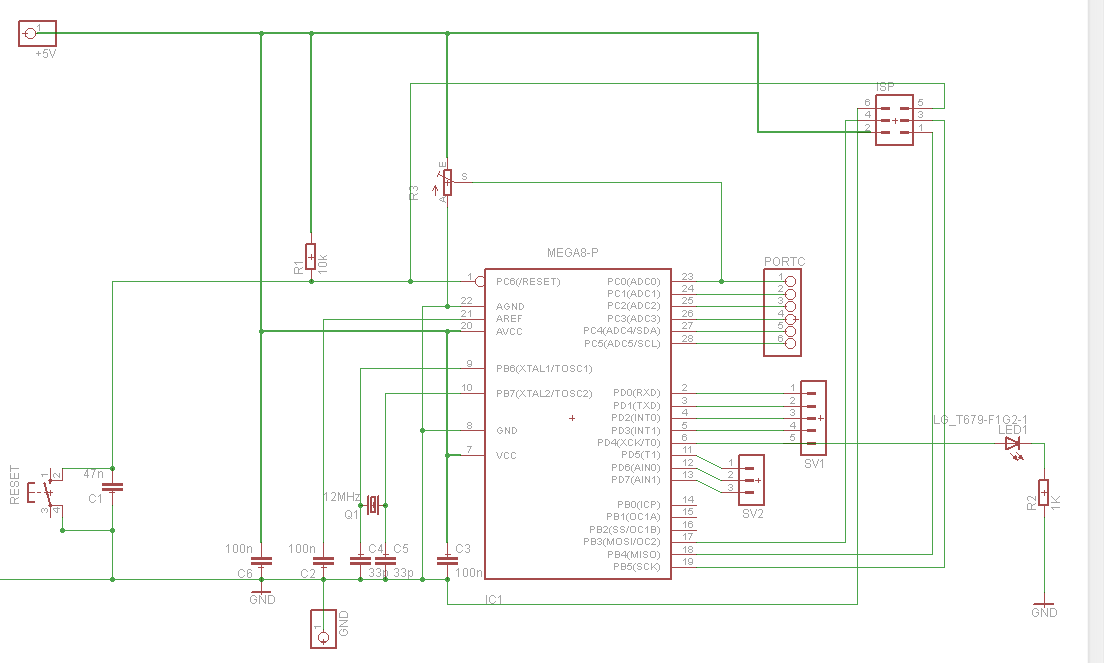

Guten Abend,
ich versuch nun schon seit einigen Stunden eine Spannung mit hilfe des
ADC's des Atmega8 einzulesen, aber leider ohne Erfolg.
Das Internet hab ich auch schon wundgesucht, aber nichts passendes
gefunden.
Ich will eine kleine LED, welche an Pin0 von Port C angeschlossen ist,
in verschiedenen Frequenzen blinken lassen.
Dazu wollte ich die 8 höherwertigen Bits auslesen und damit eine
Zeitschleife "steuern" (0-255 Durchläufe * ca.10ms ).
Das Speichern des "Spannungswertes" erfolgt in der Interruptroutine des
ADC
Erstmal der Ausschnitt des Codes:

In der Simulation läuft das alles Einwandfrei. Die Zeitschleife
funktioniert auch wenn ich die Werte für COUNT manuell im Code zuweise.
Wenn ich das Programm nun übertrage und im Schaltungsaufbau teste, dann
scheint es so, als würde der Wert von COUNT ständig bei 255 liegen, egal
wie ich das Poti drehe.
Bin schon am Verzweifeln, ich hoffe hier kann mir jemand helfen :-)
Den Schaltplan hab ich acuh noch angehängt.
Gruß, Arood
Gast #2018475
Bin jetzt zu faul ins Datenblat zu schauen, aber
 ldi    r16, 0b11111111
     out   ddrd,r16
        out    ddrb,r16
        out    ddrc,r16      ;Alle Ports auf output
port C ist ausgang. so dass Du dein hier den Port samplest?
Wie gesagt, zu faul, aber wenn man man ADCH ausliest, muss man nicht
auch ADCL auslesen?
Gast #2018480
Versuche, eine Debug-Ausgabe zu realisieren, entweder eine Serielle zum
PC oder zumindest die ADC-Daten am PortD auszugeben, damit Du siehst, an
welcher Stelle es hakt.
Im DDRC ist alles auf Ausgang, PortC0 ist Dein ADC-Eingang.
Gast #2018481
@Robert:
Für diese simple Schaltung ist es doch nicht essentiell, das Poti an
AREF anzuschließen, oder?
Was meinst du mit Stellspannung?
@Tobi
Ob input oder output dürfte egal sein wenn  der ADC aktiviert ist, hab
acuh beides ausprobiert, so isses net :-)
Das Datenblatt sagt, ADCH auszulesen reicht wenn es links ausgerichtet
ist.
GND und AGND sind verbunden, ja
Persönliche Seite #2018555
Die Frage von tobi ist IMHO noch nicht befriedigend beantwortet.
Laut Schaltplan.png hat AGND keine Verbindung zu GND und bambelt in der
Luft, wenn der ISP-Programmieradapter nicht eingesteckt ist.
Versuchsweise würde ich den Test mit einer zusätzlichen Brücke von GND
nach AGND wiederholen.
NB: Welchen Zweck hat R2?
AVcc o-----###-----o Vcc
          R2 47R
Gast #2018563
Das Poti liefert veränderliche Werte, das hab ich schon gemessen.
GND und AGND sind verbunden, da ist im Schaltplan nur irgendwie die
Junction verschwunden (oberhalb rechts von C6)
R2 hatte ich ursprünglich nicht drin, den hab ich auf ner Beschaltung
hier in den Infos gesehen, statt einer Spule. Dann hab ich ihn halt mal
reingelötet
Gast #2018651
Nö, wenn der Port Ausgang ist, is er Ausgang.
Wär mir neu, dass die ADC-Unit da von sich aus umschaltet. Kannst mich
natürlich mit Datenblatt-Seiten-Angabe geren überzeugen ;-)
Du startest die Conversion, wartest aber nicht bis die fertig ist. Hier
ist in dem Code eine Race-Condition.
(Kann es sein, dass der ADC eine Conversion abbricht und neu startet,
wenn man bei einer laufenden Conversion nochmal SC schreibt?)
Aber bring mal erstmal deine Schaltung in Ordnung:
- AGND muss angeschlossen sein (verbinde es einfach mit GND, das passt
schon)
- Hinweis: Der C am VREF muss streng genommen auch mit AGND verbunden
werden, nicht mit GND -- wenn man es exakt machen möchte
- die 47Ohm werden zwar nix machen (da in AVCC nicht viel Strom reingeht
und der nicht getaktet ist) jedoch ist hier 0Ohm besser (normalerweise
werden in ner Schaltung die Analogen versorgunen und massen extra
geroutet und dann an einem Sternpunkt zusammengeschlossens.)
Atmel empfiehlt eine Spule + C um Störungen zu filtern. Steht in jeden
Datenblatt und auch in ein paar ANs, braucht man aber meistens nicht.
PS: Sample mal Kanal 0b1110 (VBG). Dann kannst Du das Problem eingrenzen
ob SW oder HW. (nat. muss auch hier AREF,AVCC,ABGND richtig sein....)
PPS: Dein Schaltplan ist recht unübesichtlich und schwer zu lesen...
Arbeite mehr mit Netznamen und Symbolen (z.B für +5V, GND, ...)
z.B wie hier: Beitrag "Re: DTMF AVR314 nach  mega8"
@Arood: Nein, AREF darf nicht belastet werden. An AREF hat ein C und
sonst nix was verloren.

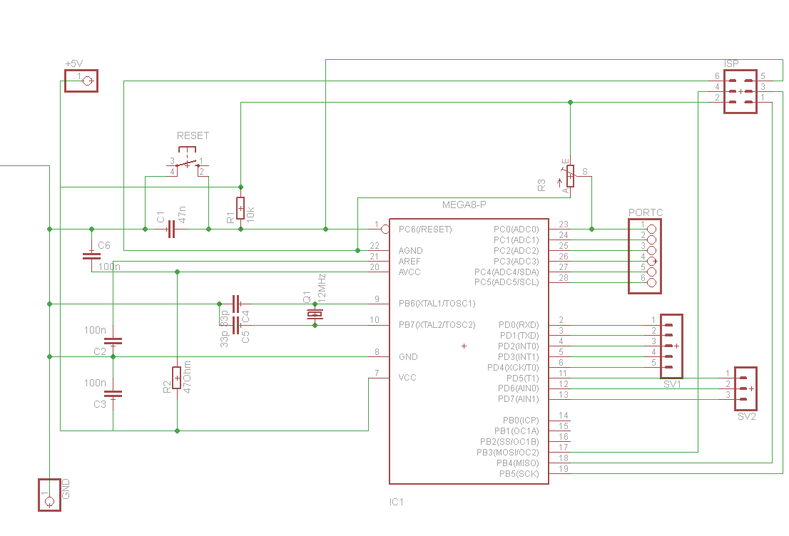

Gast #2018878
Ich habe die Schaltung kurz aufgebaut (leicht verändert, da M32 statt
M8) und es funktioniert einigermaßen.
Das Problem liegt an der Warteschleife, da sie sowohl bei 0 als auch bei
FF lange wartet.
Von 0,00 bis 0,027V blinkt die LED langsam, bei 0,03V so schnell, dass
man es nicht mehr sieht (halbe Helligkeit). Ab 0,06V merkt man, dass sie
sehr schnell blinkt.
Vielleicht willst Du nicht die Periodendauer, sondern die Frequenz
proportional zur Eingangsspannung machen?
Manchmal "blinzelt / verschluckt" sie einmal kurz. Liegt daran, was
"Entwickler" gerade schrieb.
Das Blinken würde ich direkt in der Timer-ISR machen.
Das Konstrukt mit wait11ms ... ist alles verworren.
47 Ohm als RC-Filter statt einer L in Verbindung mit einem C sollte in
Ordnung sein, es können auch weniger Ohm (oder mehrere 47er parallel)
sein, falls vorhanden. Allerdings sollten dann keine
PullDown-Verbraucher dranhängen. Du hast nicht geschrieben, ob Deine LED
an +5V oder Gnd geht.
Gast #2019223
sooo, nabend!
Danke erstmal für die zahlreichen Antworten :-)
Im Anhang hab ich mal den aktuellen Schaltplan.
Ich versuch jetzt mal den Code zu überarbeiten, dann meld ich mich
wieder :-)

#2019771
Arood,
könnte daran liegen, dass Du nur den Wert von TCNT1L setzt (direkt vor
Label "null"). Guck' doch mal im Datenblatt “Accessing 16-bit Registers”
on page 77. Meiner Meinung nach musst Du IMMER zuerst TCNT1H und TCNT1L
setzen, und zwar ZUERST TCNT1H und direkt DANACH TCNT1L sonst funzt's
nicht.
mare_crisium
Gast #2019908
Nein, daran liegt es leider nicht. Die Warteschleife funktioniert ja
soweit wunderbar, sofern ich die Werte für COUNT nicht mit Hilfe des ADC
festlege sondern "per Hand" direkt im Programm eingebe.
Gast #2019928
Hi
Dein Programm ist zwar nicht sehr schön, aber es funktioniert.
Kontrolliere mal deine Schaltung. Kannst du am ADC-Eingang (PC0) eine
von der Poti-Stellung abhängige Spannung messen?
MfG Spess
Gast #2019932
Hi
Ergänzung:
allerdings nur wenn man diese Zeile:
>    lds    r19, COUNT         ;ADC-Wert aus COUNT laden und
>    dec                       ;dekrementieren               <-------
>    sts    COUNT, r19         ;und wieder abspeichern
in   'dec r19' ändert.
MfG Spess
Gast #2020333
das 'dec r19' ist wohl beim posten kaputt gegangen, da hätte AVR Studio
ja gemeckert!
aaaaaaaaaber ich hab das Problem gefunden, des kann ich kaum erzählen
Als ich die Spannung am PinC0 gemessen hab, hab ich immer an meiner
eingelöteten Stiftleiste gemessen, nicht direkt am IC.
Kaum mess ich am IC, merk ich, dass da nichts anliegt.
Der Pin vom IC-Sockel ist irgendwie nicht vorhanden, allerdings siehts
an der Lötseite so aus, als wäre er da....naja...dumm gelaufen.
In Zukunft mess ich wohl lieber immer direkt am IC...
Danke an alle die geholfen haben!
